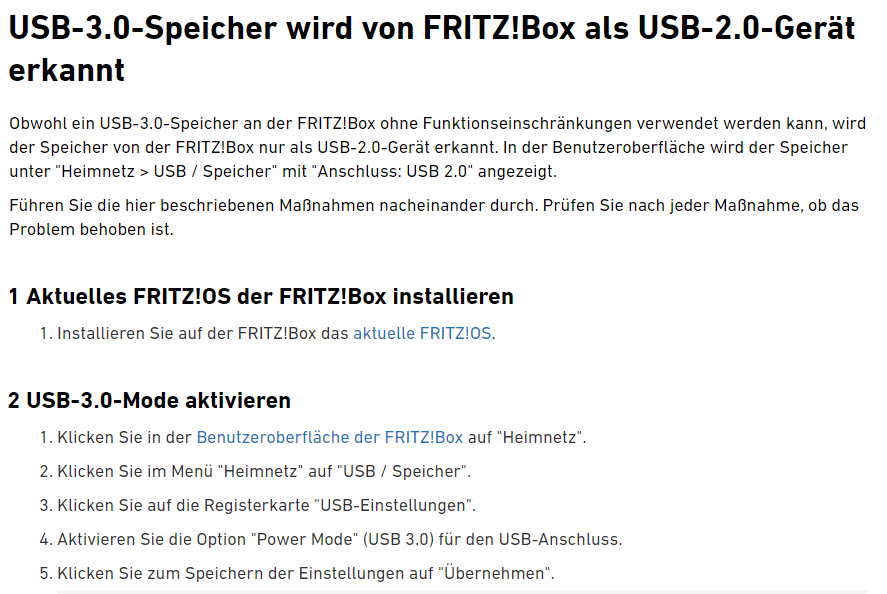

Das aus Post #5 hattest Du abgearbeitet? @OnlineMick
Wenn ja, wird dieses Model irgendwie einen weg haben mit USB extern angeschlossen.
Das Dir die Box nun quasi abgeraucht ist, solltest Du auch an AVM weiter reichen.
