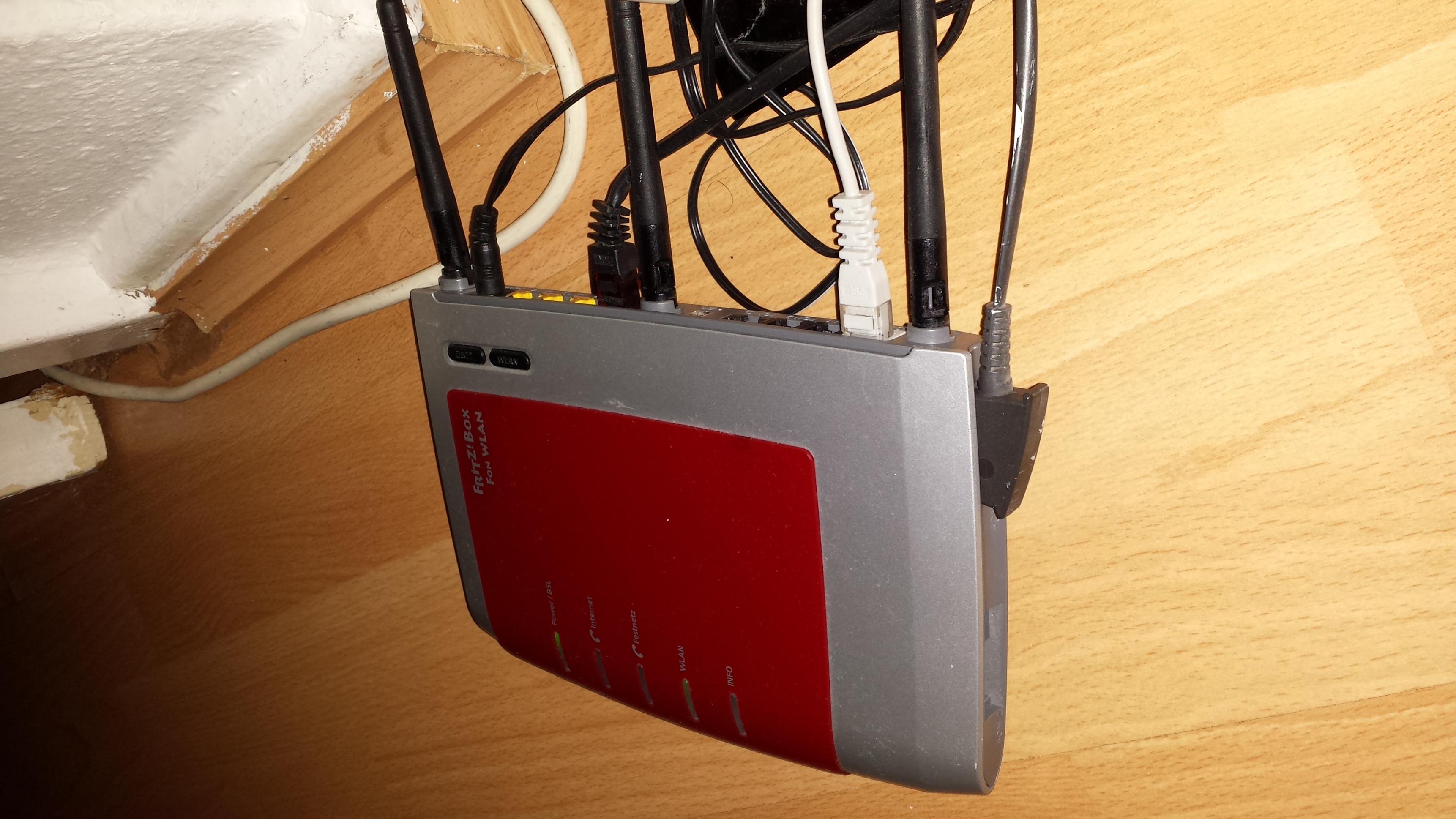

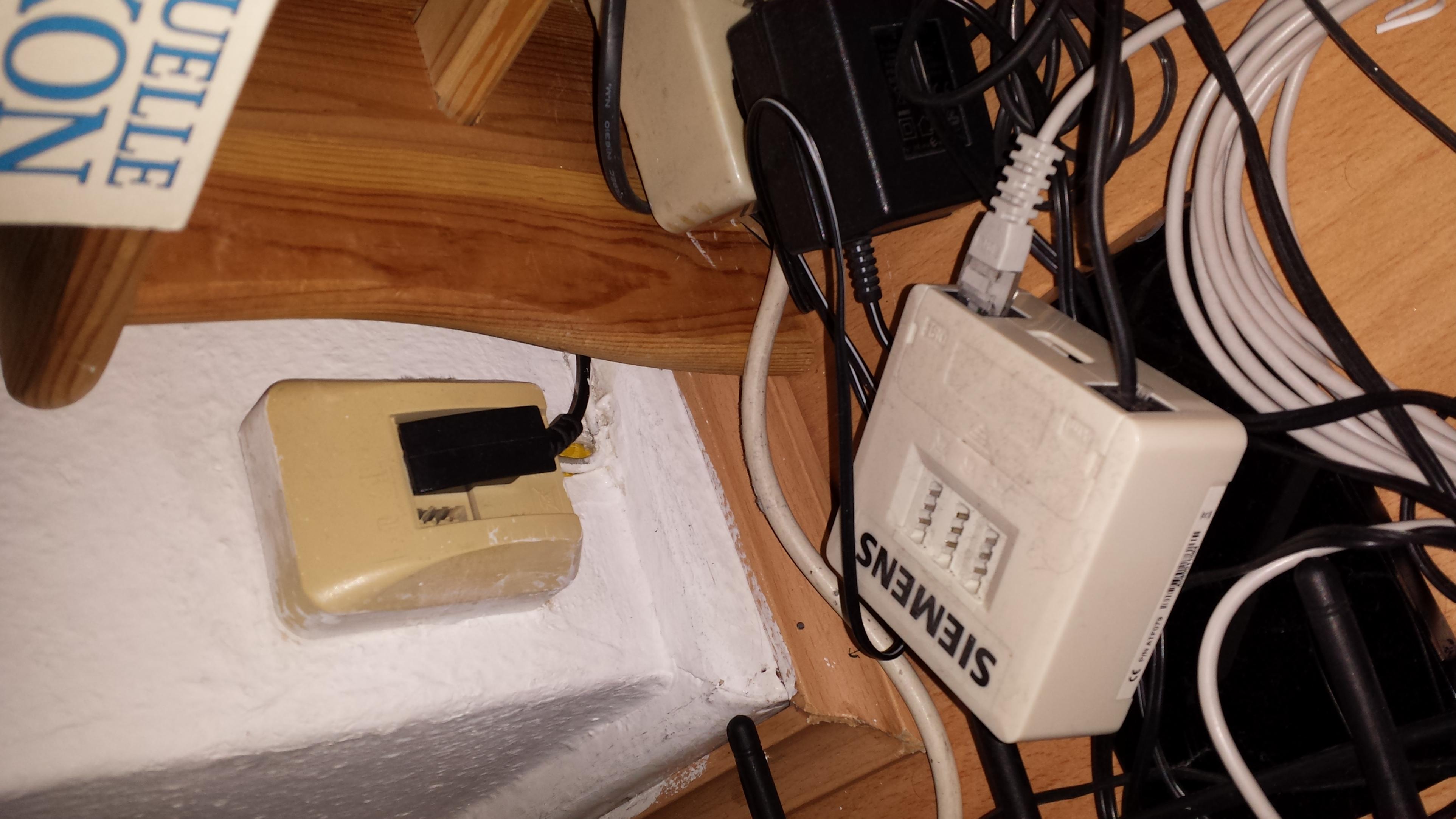

Ich hoffe es ist zu erkennen, mit welchem Kabel was wie angeschlossen ist. Ich kenne die Unterschiede nämlich nicht.
Nein, das ganze ist ohne Y-Kabel angeschlossen. Muss mal in die Verpackung der Fritzbox schauen.
