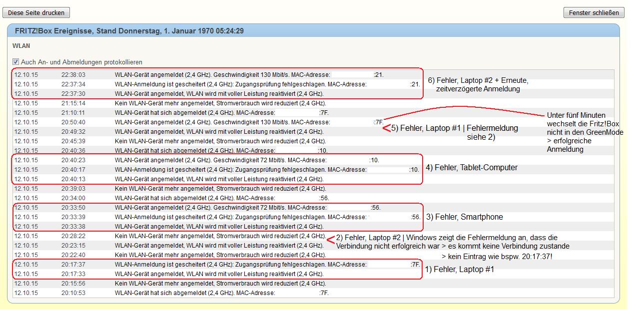

  • Wenn ich dann versuche einen Client anzumelden bekomme ich eine Fehlermeldung im Protokoll der Fritz!Box. (siehe angehängte Grafik)
Bei den Laptops erhalte ich eine Windows-Fehlermeldung, dass die Verbindung nicht erfolgreich war. Versuche ich es dann sofort erneut, klappt das Herstellen der Verbindung anstandslos.
Bei den Android-Smartphones bzw. beim Android Tablet bekomme ich keine Fehlermeldung, es dauert einfach nur unverhältnismäßig lange, bis eine WLAN-Verbindung aufgebaut wurde.

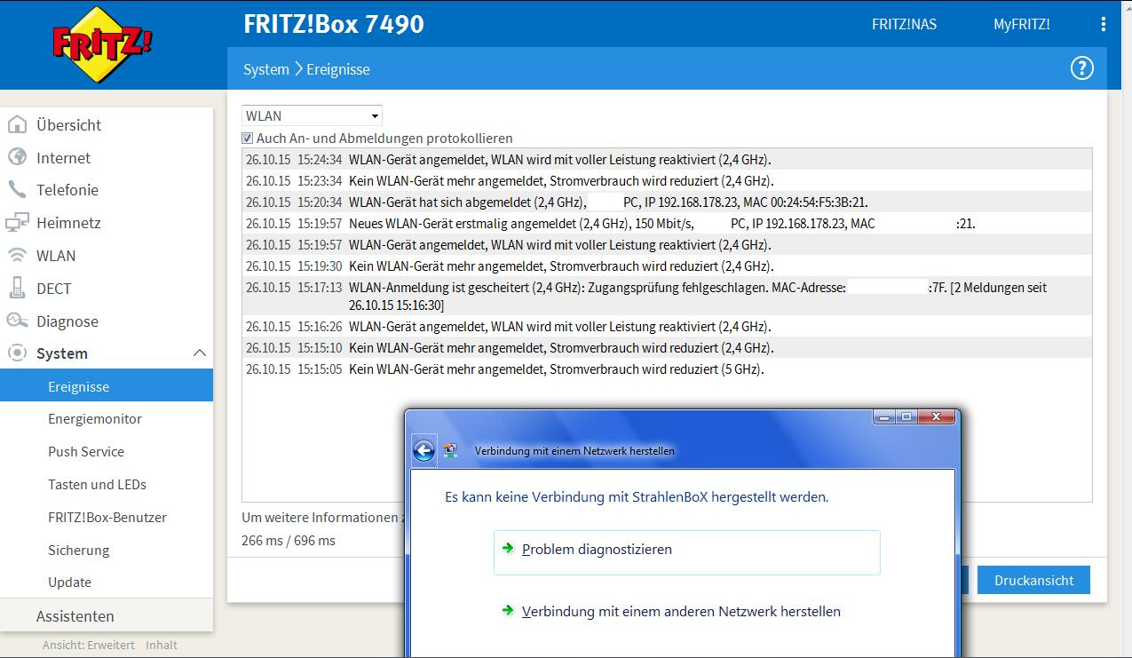

Ich habe nochmal die Laborversion "fritzbox-labor_7490-31656" installiert und Sc0rc3ds Vorschläge (WLAN-Standard = 802.11 n+g, Funkkanal = 5 (oder teste bitte 6), WLAN-Koexistenz aktiv = Haken raus...usw...) umgesetzt, bevor ich den angehängten screenshot erstellt habe.
  • 15:15:10 GreenMode aktiviert
  • 15:17:13 Fehler Laptop1
  • 15:19:30 GreenMode wird aktiviert
  • 15:19:57 Laptop2 verbindet anstandslos
  • 15:23:34 GreenMode wird aktiviert
  • 15:24:34 Nachdem ich versucht habe wieder mit Laptop1 zu verbinden wird der GreenMode deaktiviert=Reaktivierung der Fritz!Box, ich erhalte die Windows-Fehlermeldung, es taucht aber keine Fehlermeldung im Protokoll der Fritz!Box auf (etwa sie wie 15:17:13)
Ich finde das sehr sehr komisch!! :freak:

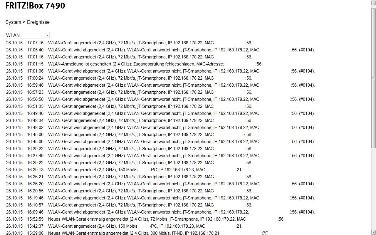

Mit der Labor-Version ist parallel auch noch ein weiteres Problem aufgetaucht; mein Smartphone verliert dauernd die Verbindung! :mad:
