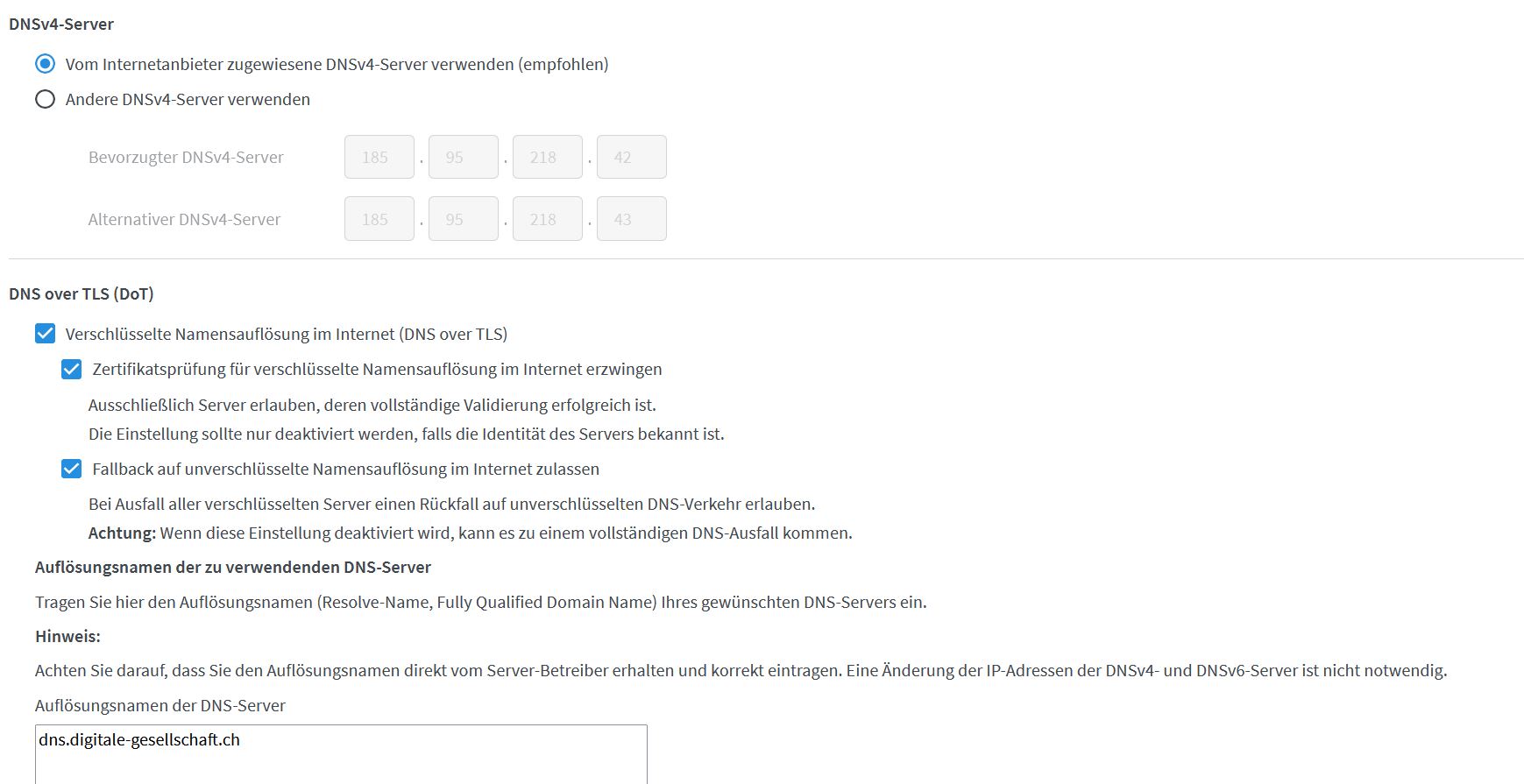

ok, dann werde ich das mit der DNS nochmal auf "Vom Internetanbieter zugewiesene DNSv4-Server verwenden (empfohlen)" ändern und testen.
Ggf. gibt es datenschutzsichere Alternative zur digitalen-Gesellschaft?
Das sind die Einstellungen. Den Fallback hätte ich jetzt aktuell aktiviert.

Deaktiviere die verschlüsselte Namensauflösung komplett und schaue, ob es danach funktioniert.
Dann weißt du ja woran es liegt.
Reaktionen: Nore Ply
so gehe ich jetzt auch vor, bzw. teste in der Richtung - voerst Danke für die Rückmeldungen
Möchte kurz ein Feedback geben. Also es scheint tatsächlich an dem DNS Eintrag zu liegen. Dazu habe ich jetzt noch folgende Frage: sicherheitshalber habe ich im Fritz-Menue den "Fallback" aktiviert. Der aktuell auch eingesetzt hat.
Meine Frage: springt dann das wieder nach einer geraumen Zeit automatisch um, sprich: funktioniert die Verschlüsselung dann wieder?
