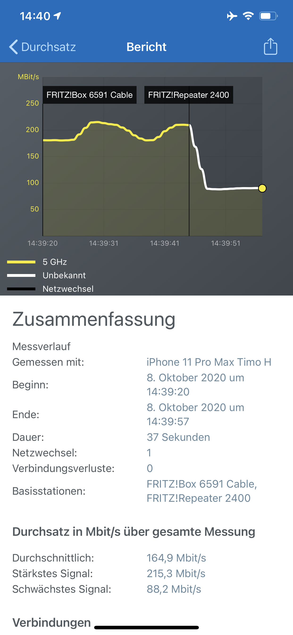

ich habe meine Wifi-Netzwerk gerade um einen Fritz!Repeater 2400 erweitert. MeshMaster ist eine Fritz!Box 6591 Cable. Daran wurde der Repeater zum Aufspannen eines Meshs per Gigabit Kabel angeschlossen. Wenn ich jetzt mit der Fritz! WLAN-App auf dem iPhone 11 durch die Wohnung pilger, sehe ich, dass er sich in einem Zimmer automatisch mit dem Mesh Repeater 2400 einwählt, ohne Unterbrechung der Verbindung. Bis hierher ist alles so wie erwartet. Jetzt zeigt die WLAN-App aber auch den aktuellen Durchsatz. Der bricht bei Verbindung über den Repeater von etwa 200MBit auf etwa 80MBit ein. Zudem zeigt er mir an, dass die Verbindung dann angeblich "unbekannt" sein soll. Firmware ist auf allen Geräten auf dem neusten Stand. Auf dem Diagramm stehe ich bei 80MBit etwa 2m mit Sichtverbindung neben dem Repeater 😕
Jemand eine Idee was ich da machen kann?

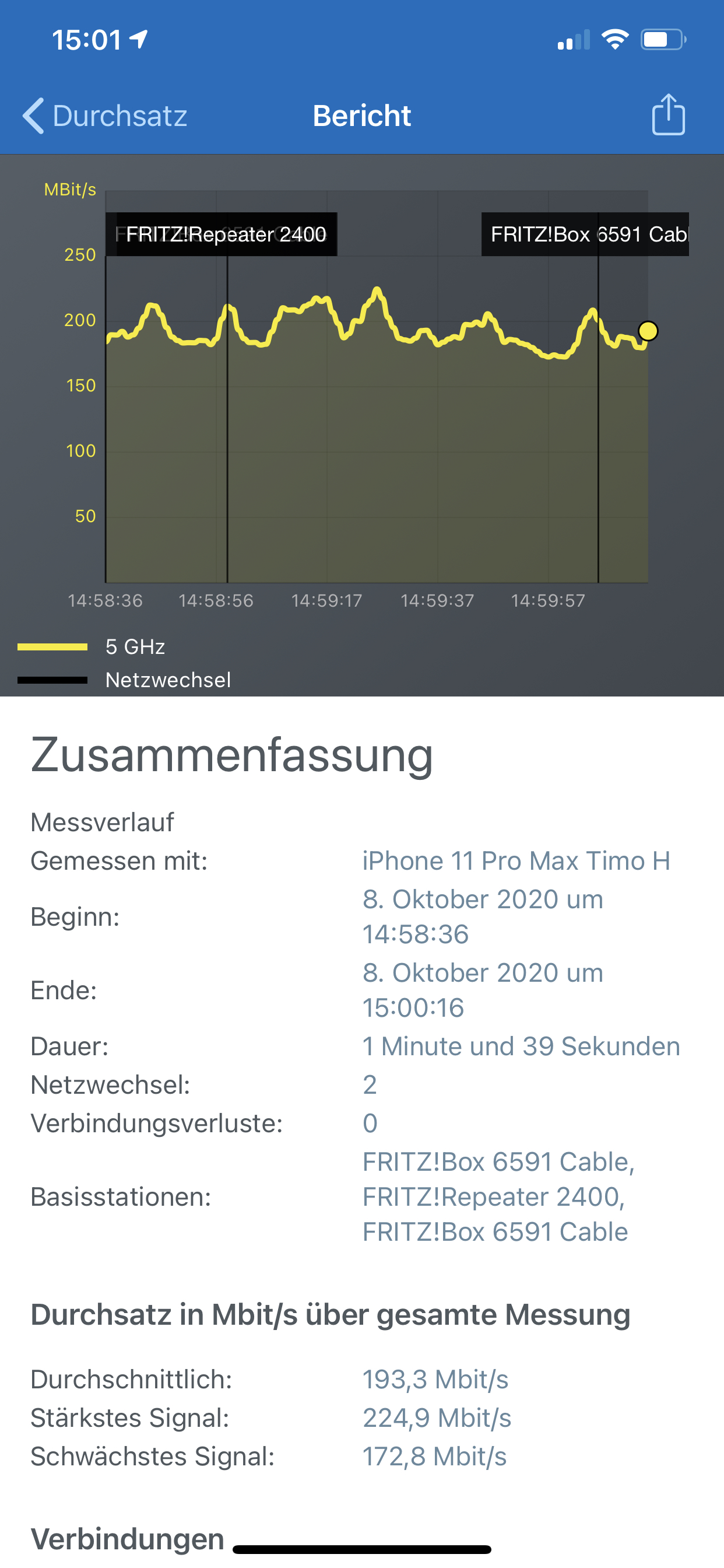

Es ist ja nicht so, als hätte ich beide Geräte bereits mehrfach neu gestartet. Wieder was gelernt: Nimmt man beide Geräte einmal gleichzeitig vom Strom und nimmt sie dann wieder in Betrieb, klappt plötzlich alles :D 🤷🏼‍♂️
Trotzdem Danke an alle die mit Gedacht haben. :)
