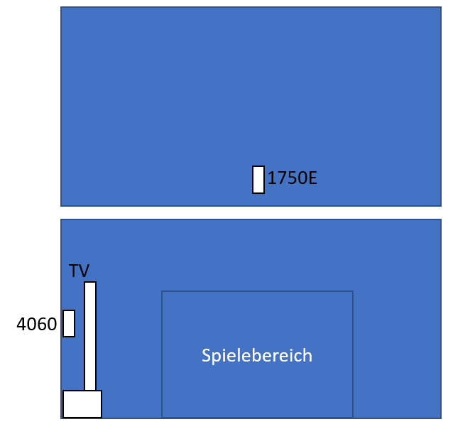

1750E ist auf dem anderen Stock des Hausen aber genau über meinem Spieleberech wo ich Pico 4 nutze.
4060 Box ist genau in dem Raum wo ich mit Pico 4 zocke und ist 3m Luftlinie entfernt ;)
deswegen will ich, dass die Blöde Pico4 immer die 4060 BOX für die WLAN Verbindung nimmt ;)

Ja, durch die Abschattung durch den TV ist die Feldstärke durch die Decke besser, und er verbindet sich dahin. Klingt nachvollziehbar.
Einzige Möglichkeit ist vermutlich, das Mesh aufzutrennen, unterschiedliche SSIDs zu verteilen und so die Endgeräte in ein vorgegebenes Netz zu zwingen. Aber damit verliert man für mobile Clients natürlich alle Vorteile eines Meshes.
Andere Möglichkeit wäre es, den 1750e durch einen Repeater 3000AX oder einen 6000 auszutauschen, der auf ähnliche Leistungswerte kommt, wie die 4060. Dann hast du nach oben eine Verbindung, die es mit der 4060 mindestens aufnehmen kann.

Der Fehler ist, dass die 4060 hinter dem TV ist. So ein Bildschirm schirmt ordentlich das WLAN ab.
Da ist die 4060 in der Konsole unter dem Fernseher besser aufgehoben

Ja, die Rückwand eines 77" LG OLED TV bestehen ja aus einem relativ starkem Blech...
Das AP- und Band-Steering in den Endgeräte erfolgt aber meist primär über die Feldstärke und ggf. Rauschabstand (ist im Betriebssytsem/Treiber des Endgerätes definiert). Es hat nicht zwingend was damit zu tun, ob die alternative Verbindung lausig ist.
Gute WLAN System (preislich weit entfernt von AVM) hat da Möglichkeiten ein sinnvolleres Steering zu nutzen.
Dein TV schirmt also einfach nur stärker als die Betondecke. Dann sagt sich die Pico: Ei gut, die 1750E hat die bessere Feldstärke, dann nehm ich die und nicht die 4060. Und selbst wenn es nur 1 dB ist.
Die beste Lösung ist, die Platzierung der APs zu verbessern.
Entweder die 4060 so, dass sie vom TV nicht geschirmt wird, oder die 1750E weiter weg, so dass das Signal in dem Raum relativ schlechter ist als das der 4060.
