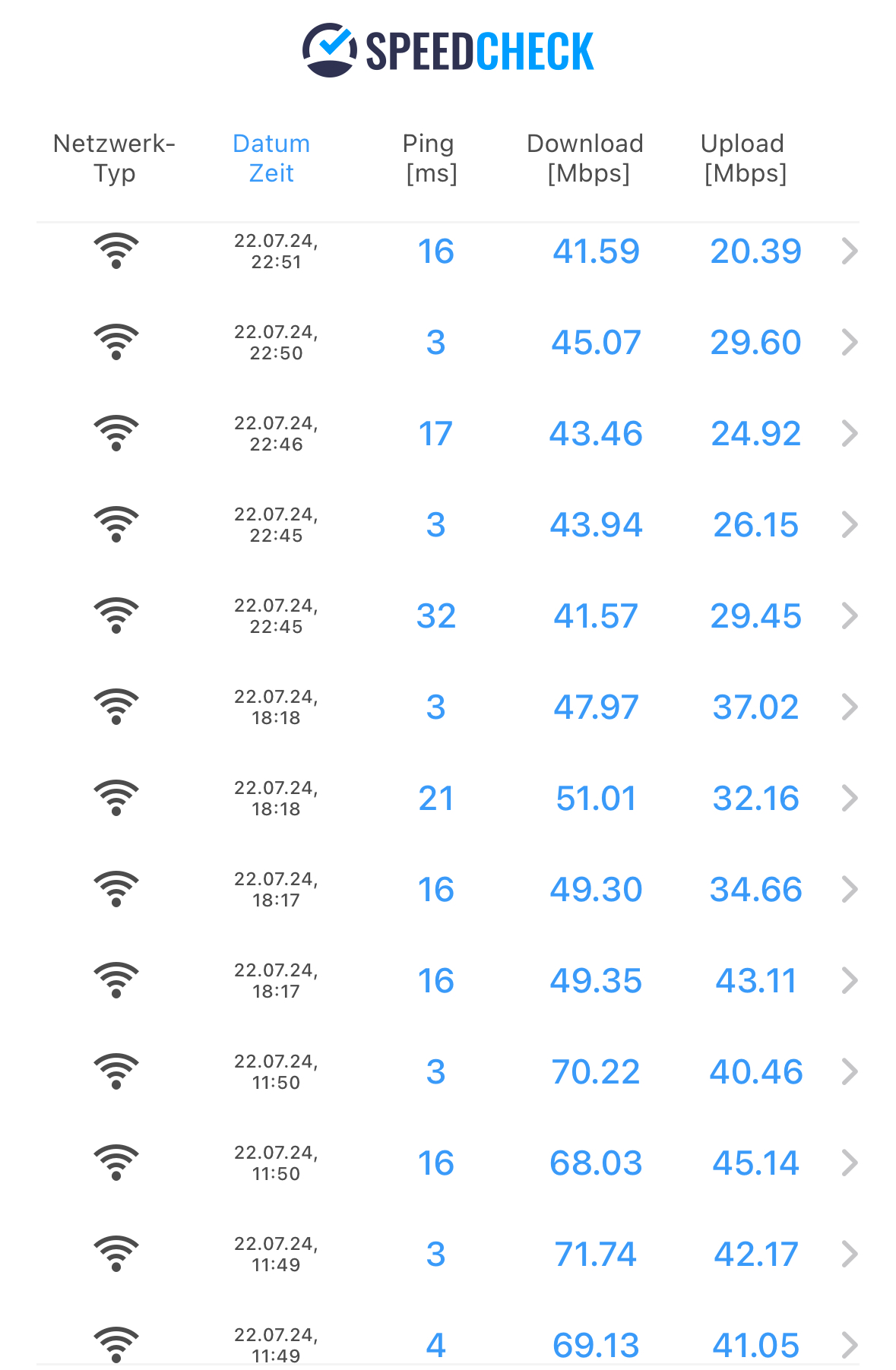

Guten Abend zusammen,
ich habe jetzt eine vernünftige und für meine Zwecke absolut ausreichende Lösung für mein Problem gefunden.
Ich nutze meinen alten Router Fritz 7490 als Repeater in dem Raum direkt über der Garage (also in meiner Wohnung im 1. OG), er ist zwar nur 4 m Liftlinie von dem Router entfernt, aber es reicht.
Jetzt geht das Signal also nicht mehr diagonal vom Router zum Repeater 2400, sondern erst zum Repeater 7490 und dann runter zum Repeater 2400 in der Garage.
Ich nutze mathematisch also nicht mehr die Hypotenuse, sondern erst die eine Kathete und dann die andere 🤷‍♂️
Anbei noch die jetzigen Ergebnisse, welche ich über den Tag verteilt getestet er habe…

Toll, Du hast 'ne Repeaterkaskade gebaut - hättest Du früher haben können, wenn Du bspw. auch mal meine Frage aus #13 beantwortet hättest. 😉​
