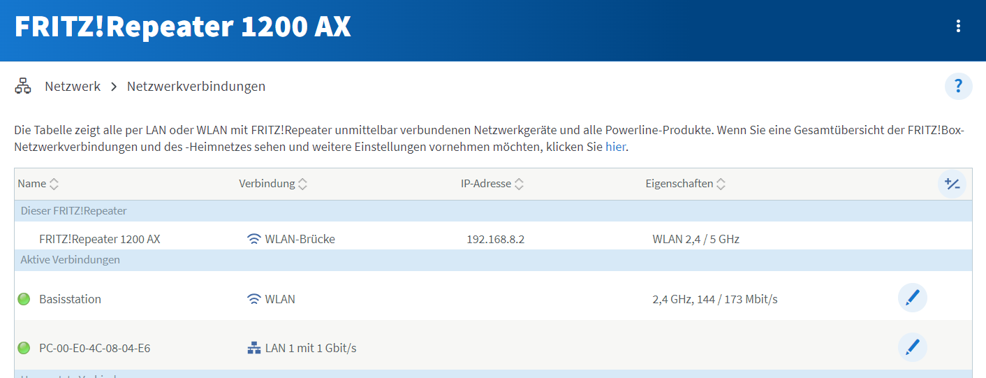

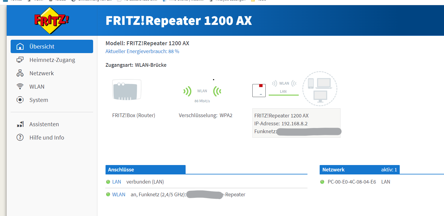

Tatsächlich ist Teil vom Problem, dass ich das nicht weiß. Es handelt sich hierbei um ein Setup in einem Studentenwohnheim, wo wir das bereitgestellte WLAN, auf das wir keinen Einfluss haben, in einen anderen Teil des Hauses erweitern möchten. Ich frage mich allerdings, in welchem Szenario das für einen Unterschied machen könnte - schließlich funktioniert das DHCP ja, wenn ich die Sache mit dem Repeater weglasse, also warum kann der Repeater die entsprechende Kommunikation nicht einfach durchreichen?
Ich habe bei der Konfiguration des Fritz-Repeaters zwei Sachen versucht, die beide nicht zum Erfolg geführt haben:
  • Beziehen der IP-Adresse über DHCP
  • manuelle Vergabe der IP-Adresse, wobei Subnetzmaske und Standardgateway so gewählt wurden, wie ich sie von DHCP bei einem anderen Endgerät im "Haupt-WLAN" bekomme
chrigu schrieb:
Verbindest du dich mit dem Repeater und nicht mit dem Router der zu weit weg ist?
Gib doch dem Repeater einen eigenen Namen und Passwort um dies auszuschliessen
Das habe ich bereits versucht, leider ohne Erfolg. Wie in den Screenshots aus der Konfiguration von oben ersichtlich ist, habe ich ferner versucht, mich ohne WLAN mittels LAN mit dem Repeater zu verbinden, um diesbezüglichen Einfluss auszuschließen.

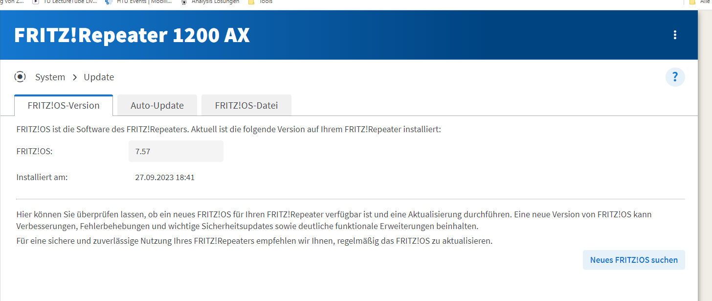

daselias schrieb:
Du kannst auch direkt auf dem FRITZ!Repeater mitschneiden. Dann siehst Du was der rausschickt und was als Antwort kommt. Allerdings befürchte ich irgendeinen Software-Bug, weil wir schon drei ähnliche Meldungen im Internet sahen …
