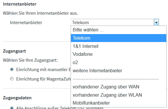

ist der DHCP-Server bei einem der beiden Router abgeschaltet worden? Sonst wollen beide IP-Adressen im Netzwerk vergeben und das führt zu Chaos.
@leipziger1979
die FB 4040 ist ein Router ohne Modem jedlicher Art. Die hat 4 LAN-Ports und einen WAN-Port. Darum ist die immer auf "Zugang über WAN" konfiguriert.
@leipziger1979
man kann bei der FB 4040 einen Internetanbieter auswählen obwohl die Kiste kein Modem hat? Was soll denn die Einstellung "Telekom" bewirken?
nordic_pegasus schrieb:
@leipziger1979
Für die PPOE Einwahl falls ein DSL-Modem angeschlossen ist.
