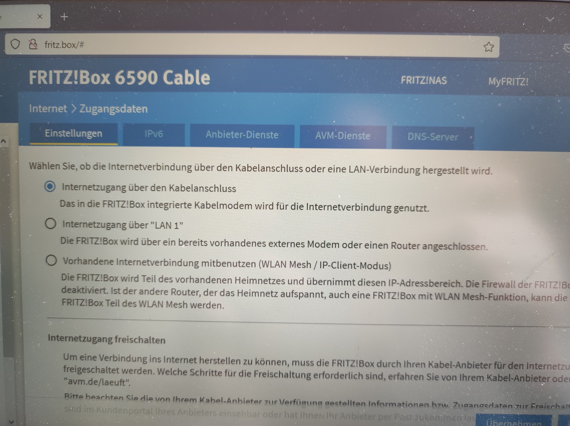

Es soll eine 6590 Cable welche aktuell an einem Kabel Anschluss hängt demnächst hinter einem Glasfasermodem der Deutschen Glasfaser weiter arbeiten.

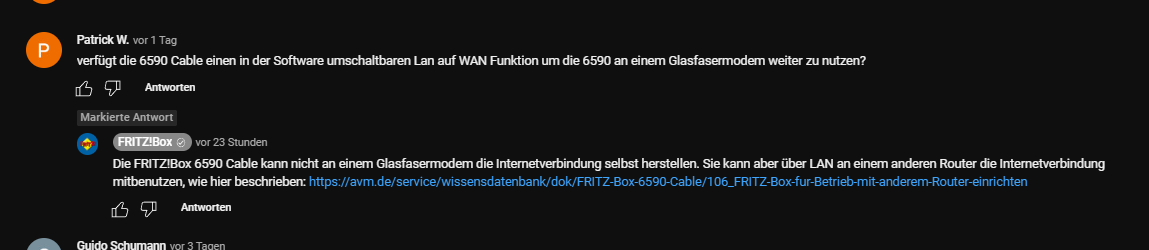

Mein Vater, der diese Box betreibt hat bei AVM in Berlin angerufen und die meinten, dass das nicht funktionieren würde. -> Kauf eine 5590!
Ich selber habe dann noch mal bei AVM nachgefragt
Auch hier schreibt man "Nein [...]"
Hier der Link des YT AVM "Supports"
https://avm.de/service/wissensdaten...Box-fur-Betrieb-mit-anderem-Router-einrichten
Die 6590 hat selber keinen WAN Anschluss, aber wieso sollte das über die Einstellung Punkt 2 nicht funktionieren?
Ist es wirklich so, dass der Router nicht genutzt werden kann, wenn ich den über LAN1 an einem Glasfasermodem anschließe?

Ich hatte es mal über Punkt 2 an einem originalen Modem/Router von Vodafone angeschlossen, es ist aber halt auch ein Router. Wo der Youtube support ja selber sagt , dass das funktioniert und es hat auch funktioniert
Sie kann aber über LAN an einem anderen Router die Internetverbindung mitbenutzen, wie hier beschrieben LINK

Ich war mir unsicher, ob es dennoch kein echter WAN Port ist, weil es bei Punkt 2 nicht drinnen steht "umschalten von LAN1 auf WAN".

Ja schon, nur kannst du das in der FB Cable nicht eingeben. Der Support sagt ja: "Die Cable kann den Zugang übers GF-Modem nicht herstellen".
