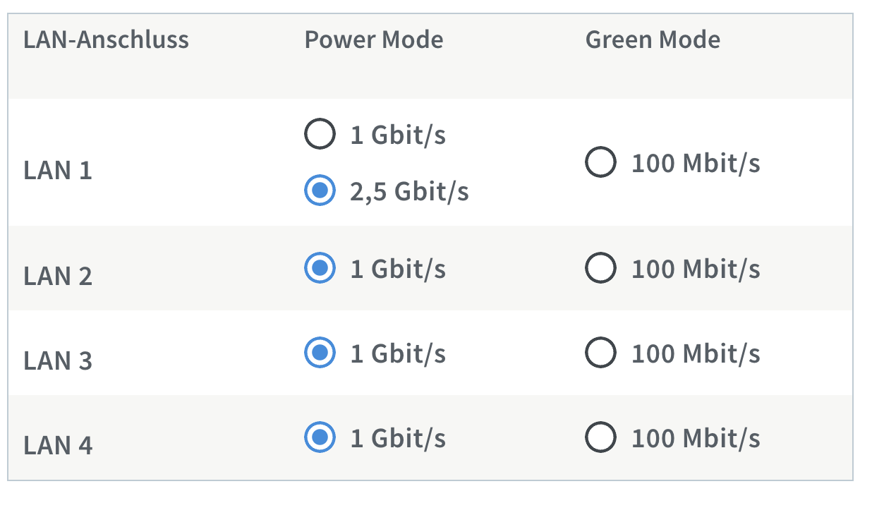

In der Fritzbox sind die lanports auch auf 1gbit gestellt?
Da der Download klappt, klingt es so, aber kontrollieren schadet nix. :).
Heißt irgendwas mit Green Mode in der Oberfläche der Box
Diese Einstellung gibt es bei den Kabelboxen nicht mehr
Reaktionen: lazsniper
Okay. Gute Info, wusste ich noch nicht.
Immerhin, ein Fehler ausgeschlossen.

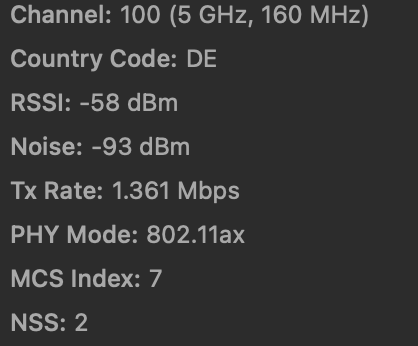

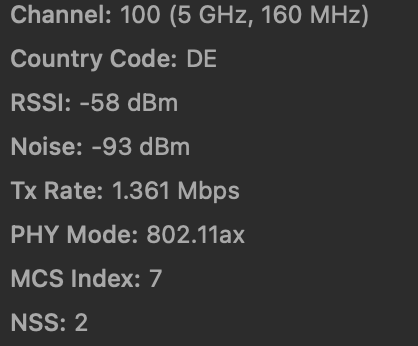

Weiteres Ausprobieren hat folgendes gezeigt:
  • NAS ist ausgeschlossen, ein Rechner direkt per LAN angebunden sendet mit 1Gbit auf die NAS
  • Sowohl das Notebook (Macbook Pro, "Treiber" also aktuell ;)) als auch ein Windows Rechner beide per WLAN mit über 1Gbit verbunden senden maximal mit knapp 100-150Mbit.
  • Grünmodus gibt es sehr wohl (aktuellste FritzOS, warum man den Blödsinn braucht - nein ich will keinen Strom bei der Netzwerkübertragung sparen, ist eine andere Frage), ist aber aus.
  • Letzter Test: die reine WLAN-Übertragung zwischen den beiden per WLAN angebundenen Rechnern klappt mit etwa 500Mbit, also immer noch recht schwach aber geht halbwegs in die Richtung des Erwarteten.
Es scheint also speziell die Übertragung per WLAN auf ein LAN-Gerät zu sein.
Und wie gesagt bei der Vodafone-Box davor ging das alles. Ist das Wlan-Modul der Fritzbox auf eine besondere Weise kaputt? Bin erstmal geschockt.
