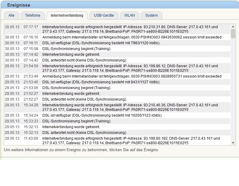

Aktueller Screenshot der Ereigniss-Anzeige meiner FritzBox!

Die Fritzbox verliert laut dem Screenshot gelegentlich die DSL-Verbindung. Das muss nicht zwangsläufig an der Fritzbox liegen. In dem Moment kann aber garantiert keiner gesurft oder gevoipt haben. WLAN-Verbindung bleibt in einem solchen Fall bestehen, es können aber keine Pakete mit dem Internet ausgetauscht werden.
z.B 15:32:13 DSL Verbindung abgebrochen, wiederhergestellt um 15:34:29.
