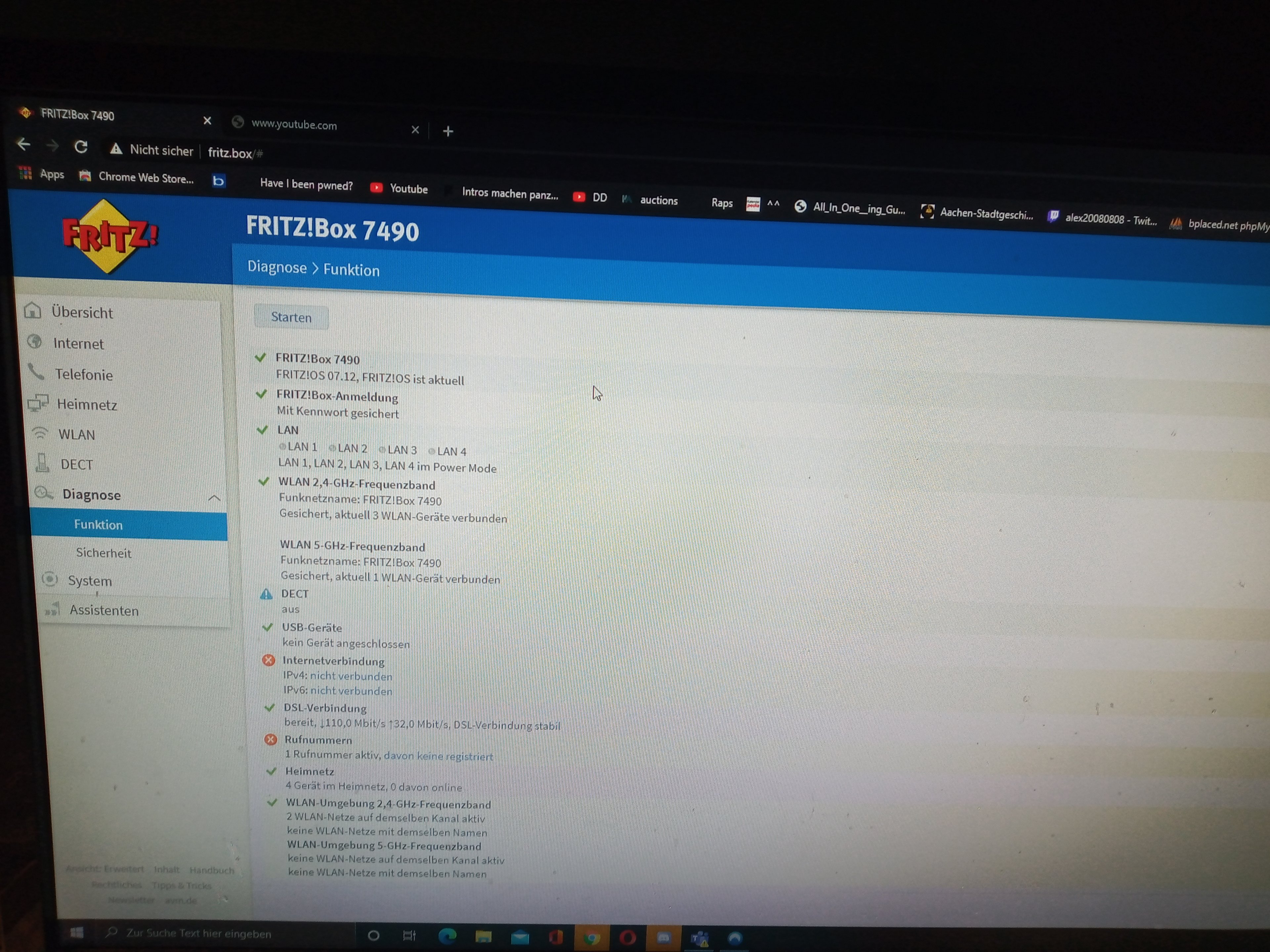

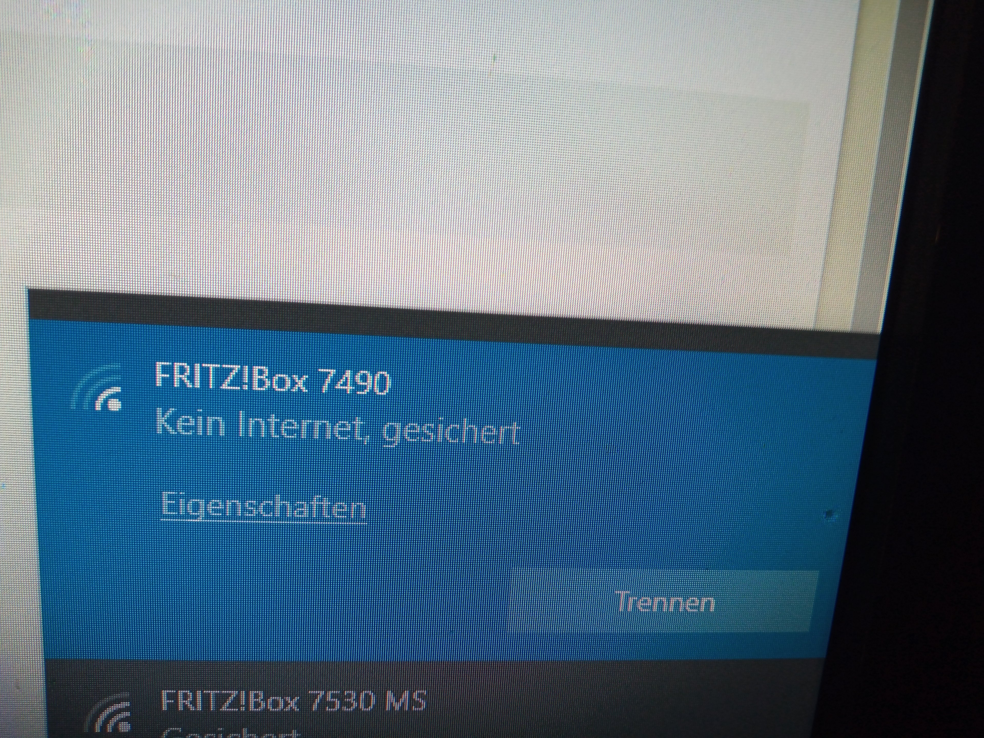

Guten Tag,
Ich hänge einen Screenshot an, wo das Problem gezeigt wird. Das Internet funktioniert nicht.
Was kann ich tun?

Eingegebene Zugangsdaten überprüfen.
Bei welchem Anbieter bist du?

Kam der fehler plötzlich, während Du im Internet warst?
Mal den Router neustarten.
Schau auch mal unter "System/Ereignisse" nach. Wenn im Protokoll PPPOE-Fehler oder ähnliches auftauchen, sind deine Zugangsdaten falsch.
Prüfe noch mal die Zugangsdaten auf korrekte Eingabe (die Daten hast ja vom Provider per Post erhalten).
Wenn das alles passt, bleibt nur noch ein Anruf beim Provider.

@inge70 ohne zutun werden sich vormals korrekte Einwahldaten nicht von selbst ändern ;)
@shamshaga wenn die physikalische Verbindung steht (vgl. Schaubild unter Internet -> DSL-Informationen), aber PPPoE Fehler o. ä. kommen, liegt es temp. am Provider.
ps: mehr Details würde man unter „Sytem -> Ereignisse„ und dann konkret im dropdown gefiltert nach „Internetverbindung“ erkennen können.
Hatte ich letzte Woche auch, DSL-Verbindung stand, Internetverbindung in den Morgenstunden ausgefallen. Lag an einem Flächenausfall der Telekom, nach ein paar Stunden ging es wieder.
So viele Infos die wieder fehlen:
Ging es bisher?
Wer ist der ISP?
Stimmen die Zugangsdaten?
Was sagen die DSL Informationen?
Wird überhaupt DSL genutzt?
Welche Bandbreite?
Das Fritzbox System hat aber noch sehr alte Firmware drauf, mittlerweile gibt es schon die Version 7.21, evtl auch mal updaten lassen.
