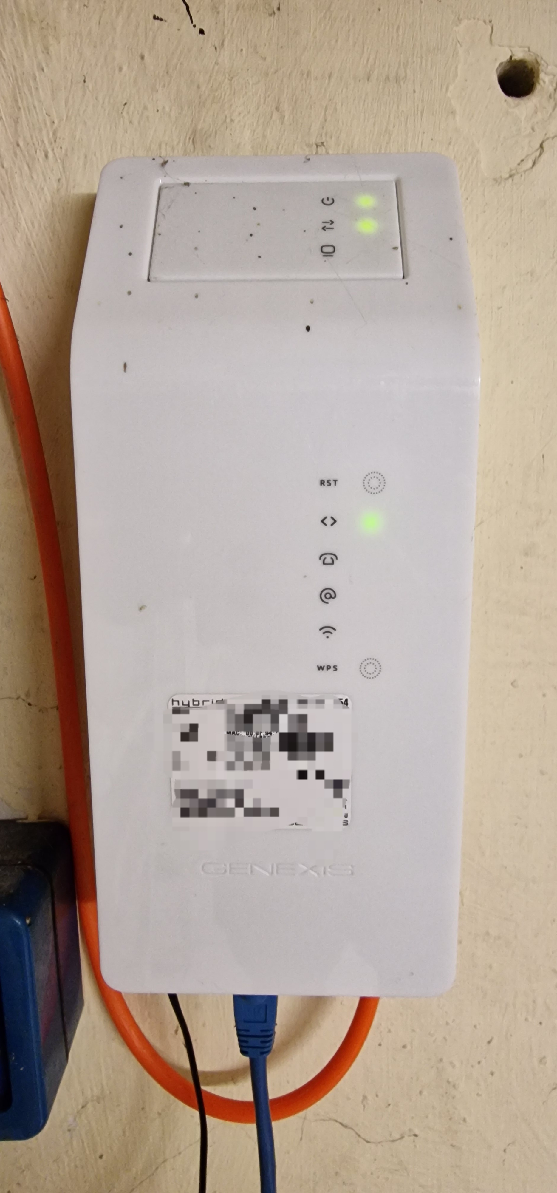

Die LED @ für die Internet-Verbindung leuchtet auch nicht mehr, hatte trotzdem gestern morgen noch eine stabile Verbindung.
Setze die 7530 jetzt nochmal zurück und warte 2-3h, vielleicht hat man ja Glück.
Unser regionaler Betreiber setzt ebenfalls Genexsis ein. Dort müssen die FRITZ!Boxen auf Kabelmodem gestellt werden. Im Falle der 7530 (AX) muss dann das LAN-Kabel in LAN1 im Router. Bei 7590 (AX) / 7690 in den WAN-Port. Lass es doch versuchsweise mal eine Stunde gesteckt.
@FirebladeXT Ja habe Lan 1 mit Lan 1 verbunden, so wie vorher auch. Habe beide Geräte gerade aus, und warte jetzt einfach mal ab.
Den ONT solltest du nicht ausmachen. Da gab es in der Vergangenheit häufig Probleme bei der DG. Den würde ich nun zur Sicherheit allerdings 60 Minuten auslassen. Wenn der aus ist, solltest du nach Inbetriebnahme des ONT mindestens 5-15 Minuten (zur Sicherheit auch 60 Minuten, damit der Lease gelöscht wird) warten, ehe du den Router in Betrieb nimmst.
