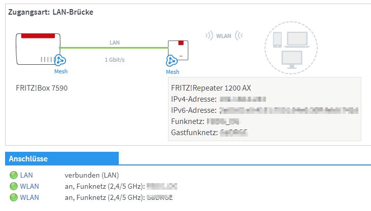

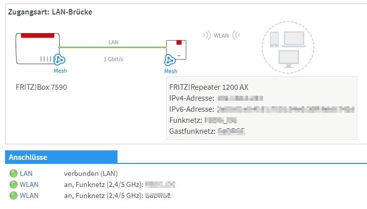

Ich hab ein ganz ähnliches Problem, wenn auch nicht das gleiche. Evtl. hat ja jemand einen Rat.
Ich versuche gerade einen Fritz Repeater 1200 AX als Lan Brücke zum Laufen zu bekommen. Leider verzweifel ich gerade dran.
Der Route hängt an einem 24P Netgear Switch. Am Router selbst kommt die Glasfaser an. Der Router ist eine Fritzbox 7590 und Mesh ist aktiv.
Der Repeater wird als LAN Mesh Gerät auch erkannt. Lediglich am Repeater selbst sehe ich das Wifi nicht grün, sondern ausgegraut, obwohl mir angezeigt wird, dass es verbunden ist. Es ist egal ob ich den Repeater testweise direkt an die Fritzbox klemme (was ja nicht wirklich Sinn macht) Oder an den Switch, oder an eine Netzwerkdose im Haus. Das Ergebnis ist immer das gleiche. Lediglich über WLAN Brücke bekomme ich auch ein WLAN vom Repeater.
Hat hier jemand eine Idee?
LG Gregor
EDIT: Nach Stunden des Ausprobierens, habe ich gefunden, woran es liegt.
Das Gäste WLAN darf nicht eingeschaltet sein. Warum auch immer. Sobald ich dieses dazu schalte, ist das WLAN auf dem Repeater sofort grau und funktioniert nicht.
Das mit dem Abhängigkeit zum WLAN-Gastzugang ist schon merkwürdig. Wo genau siehst Du aus-ge-graut,
a) am Gehäuse des FRITZ!-1200 AX oder​
b) in der Web-Oberfläche des FRITZ!-1200 AX oder​
c) in einer Übersicht in der FRITZ!-7590?​
Was sagt fritz.box → Diagnose → Funktion → Mesh?
gchroner schrieb:
24P Netgear Switch
Scheint egal zu sein, aber trotzdem: Welches Modell genau?
Hi, es ist ausgegraut wenn ich auf dem Repeater selbst schaue. Dort wo der rote Pfeil ist, ist das grüne Symbol links und rechts vom WLAN ausgegraut. Aktuell ist es grün und funktioniert. Sobald ich auf der Fritzbox das Gäste Wlan aktiviere, ist es grau und kein Gerät verbindet sich mehr.
Komischerweise, sehe ich im grauen Kasten bei Funknetz aber das Gäste Wlan, zusätzlich zu dem normalen.
Echt merkwürdig. Ich würde abwarten bis die finale FRITZ!OS 7.5x für den FRITZ!-1200 AX raus ist oder schon vorher die FRITZ!Labor installieren. Wenn das dann nicht half, nochmal in der FRITZ!Box die Diagnose laufen lassen. Letzt hatten wir den Fall, dass eine LAN-Brücke noch zusätzlich als WLAN-Brücke in der FRITZ!Box verblieb … Wenn auch das nicht zutrifft, dann mal an den AVM-Support wenden. Die sehen in ihren (erweiterten) Support-Dateien mehr als wir. Auch habe ich zwar eine FRITZ!Box 7590 aber keinen FRITZ!-1200 AX, um Deine Konstellation nachzubauen.
Eventuell auch nur ein Anzeigefehler.
Habe es eben getestet, bei mir bleibt das WLAN an wenn ich das Gäste-WLAN aktiviere.
Die Geräte sind nach wie vor verbunden und auf dem Repeater ist das WLAN laut Oberfläche auch definitiv aktiviert.
