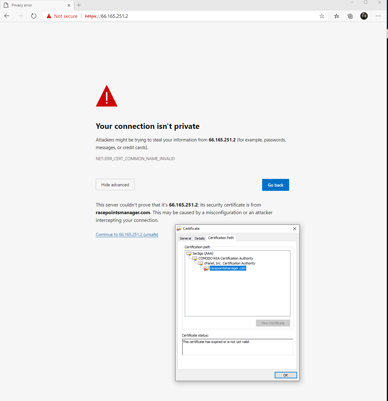

MerlinC schrieb:Habe das mit zwei WLAN endgeräten (1x IOS, 1x Win10) probiert - und in beiden Fällen funktioniert es.
Bedeutet dies nun die Win10 Installation ist das Problem - oder etwa der Übertragungsweg zur FB (Wired, WLAN)?
Erneuter Versuch mit einem LapTop zeigt das es mti ein und demselben Gerät per WLAN funktioniert, aber nicht per LAN. Was darauf hindeutet das es wohl eher nicht die Windows Installation (z.B. Zertifikate) sein wird, da diese ja identisch ist.
Habe, da eine Miet-Box, hierzu nun Vodafone Störungsstelle angerufen ( 022146619032). Der Techniker hat den Tausch der Fritzbox veranlasst wenngleich er davon ausgeht das nicht das Gerät defekt ist. Allerdings scheint ein Tausch der Box im Prozess vorgesehen zu sein bevor weitere Maßnahmen (z.B. Einbindung AVM) seitens Vodafone gesetzt werden. So zumindest die Information die ich erhalten habe.

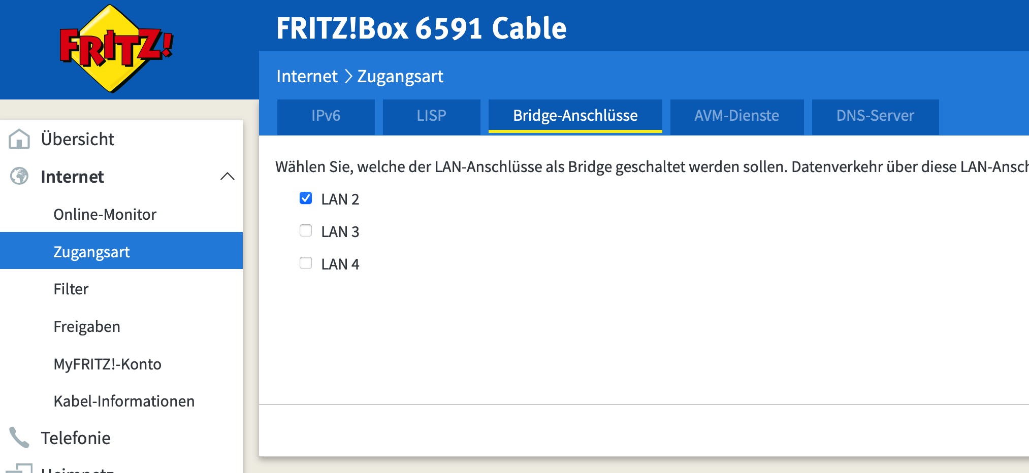

Hallo Zusammen,
ich denke das ist ein Bug in der FritzBox Firmware für Vodafone. Hab das gleiche Phänomen. Konnte es aber über einen Workaround lösen:
Da ich eh hinter der Fritte eine OPNsense Firewall einsetze, hab ich den Bridge Modus für den zweiten Lan Anschluß in der FritzBox aktiviert und die OPNsense direkt dort angeschlossen. Und siehe da, die Probleme mit Tradingpaints sind verschwunden und die Performance scheint auch irgendwie besser zu sein.
Vielleicht hilft es jemandem von euch.

Interessant - die Frage ist nur ob das generell ein Fehler in der Firmware von AVM oder ein spezifisches Problem von Vodafone ist.FrittenUser schrieb:Hallo Zusammen,
Grüße
Chris
P.S.: Bis auf die Tatsache das Vodafone beim Roll-Out der Firmware deutlich hinterher hängt.
