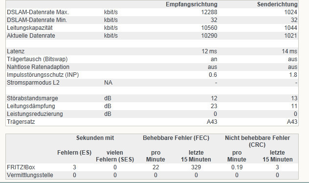

Hallo Leute,
hätte eine Frage zu den Dämpfungswerten meiner Fritzbox 7270:
Da der Unterschied zwischen Empfangs & Senderichtung doch 12db beträgt, kann es sein das durch mehrere TAE Buchsen (derzeit 4 zusätzliche) die Empfangsdämpfung so hoch/schlecht ist?
danke
Chris :)

In Senderichtung werden die Signale auf einer niedrigern Frequenz übertragen und deshalb hier die bessere Dämpfung.

Hab jetzt die Fritzbox direkt ohne Y-Kabel mit den 2 Drähten der Original Telefonleitung (beim Hauseingang) auf nem RJ11 Stecker gelegt (2 mittleren) und sämtlichen anderen Wischwasch abgeklemmt - hat von der Dämpfung zwar nur 1 db gebracht ... aber eine um 2 höhere Störabstandsmarge & weniger CRC Fehler bei der Fritzbox :)
