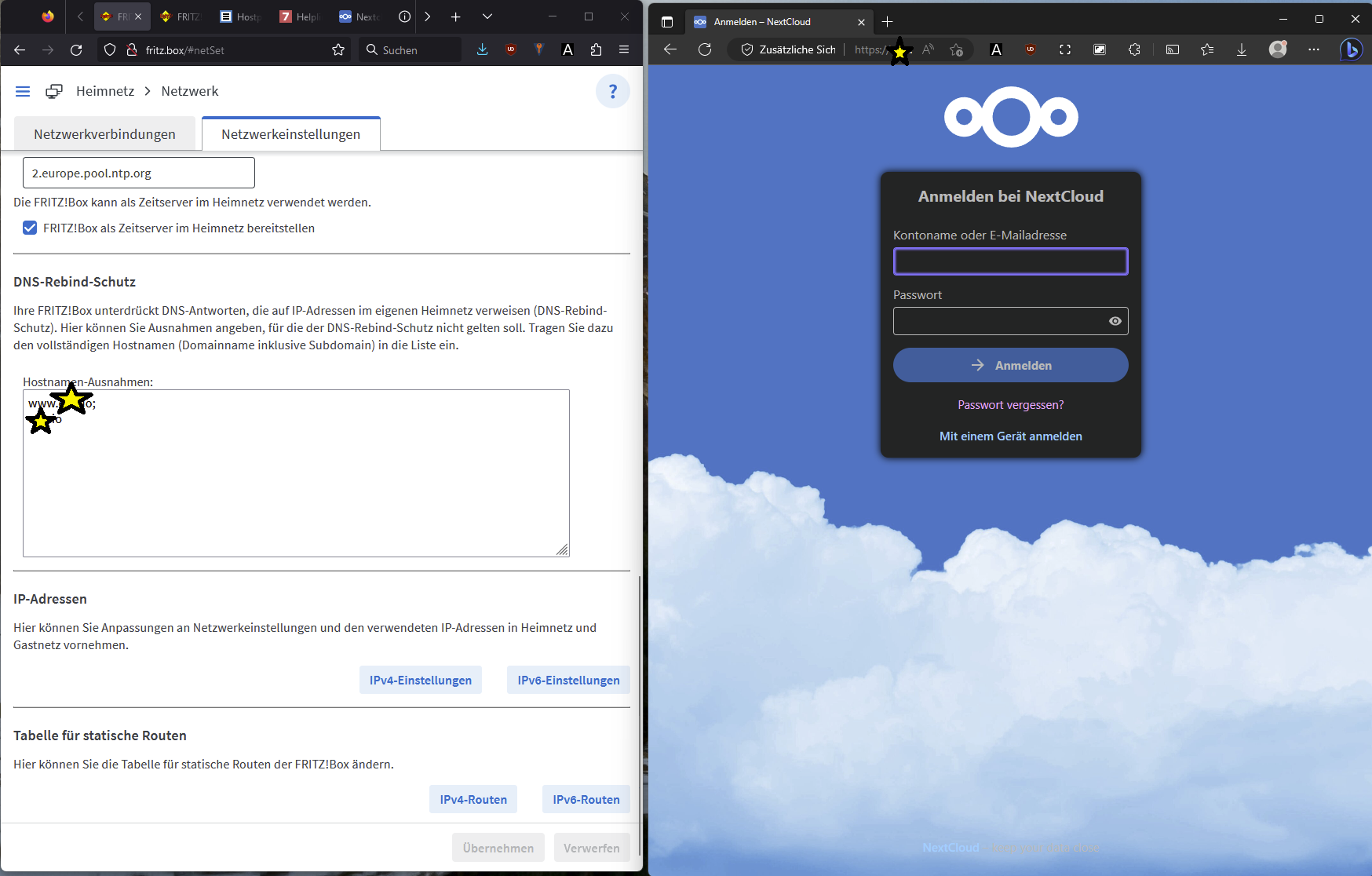

Am Ende kann ich nur sagen scheint sich zwischen Fritz OS 7.30 und 7.50 etwas verändert zu haben und man muss nun den DNS Rebind aktivieren:
Damit erreiche ich meine IPv6 Geräte nun auch im Heimnetz, das ging vorher ohne DNS Rebind.
Das hättest du nach Beitrag #13 wissen können, da hab ich dich drauf hingewiesen. Aber das war vor 07.50 auch schon so, dann war dein altes Setup nicht sauber (alte Konfig durchgeschleppt?).
muss man nicht.
Ich habe 7.50 am laufen, und bei mir funktioniert es einwandfrei ohne dort etwas einzutragen
Bei mir auch so, dort muss ich ebenfalls manuell nichts eintragen. Aber ich vermute, dass seit neueren FRITZ!OS-Versionen dort automatisch der Domainname aus „fritz.box → Internet → Freigaben → DynDNS“ eingetragen wird. Mit FRITZ!OS 7.1x brauch(t)e ich das nämlich noch.
