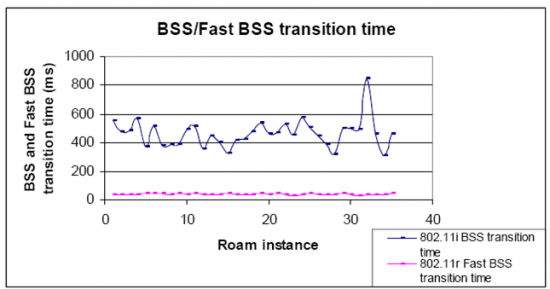

Oder beim Surface 3. Sieht nicht danach aus als würde bei dir 802.11r klappen.
Hier der Vergleich:
Quelle: https://blogs.cisco.com/networking/what-is-802-11r-why-is-this-important
Hier der Vergleich:
Die schaltszeiten sind ja mal geil, das kann AVM auf keinen Fall(?), und nervt mich jetzt schon wenn ich die Grafik da sehe. 🤣

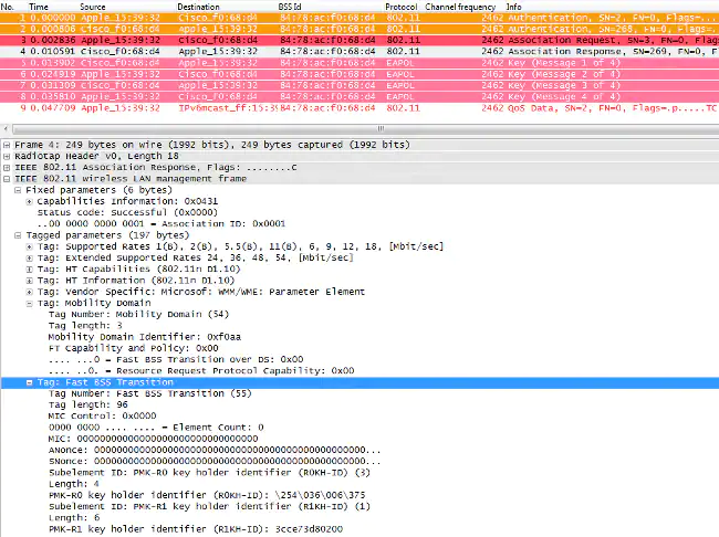

Hier der detailierte Raoming Vorgang dazu:
Im Folgenden werden die Erfassung und das Debuggen einer anfänglichen Verknüpfung mit dem WLAN aufgeführt, wenn Sie FT mit WPA2-PSK ausführen (anstelle einer 802.1X/EAP-Methode), wobei der Association Response-Frame aus dem Access Point ausgewählt wird, um das Fast BSS Transition Information Element (hervorgehobenes Element) anzuzeigen. Einige der wichtigsten Informationen, die für die Durchführung des FT 4-Way-Handshakes erforderlich sind, werden ebenfalls angezeigt:
*apfMsConnTask_0: Jun 27 19:29:09.136: ec:85:2f:15:39:32
Association received from mobile on BSSID
84:78:ac:f0:68:d4
*apfMsConnTask_0: Jun 27 19:29:09.137: ec:85:2f:15:39:32
Marking this mobile as TGr capable.
Processing RSN IE type 48, length 20 for mobile
ec:85:2f:15:39:32
*apfMsConnTask_0: Jun 27 19:29:09.137: Sending assoc-resp
station:ec:85:2f:15:39:32 AP:84:78:ac:f0:68:d0-00
thread:144be808
*apfMsConnTask_0: Jun 27 19:29:09.137: Adding MDIE,
ID is:0xaaf0
Including FT Mobility Domain IE (length 5) in Initial
assoc Resp to mobile
Sending R0KH-ID as:-84.30.6.-3
Sending R1KH-ID as 3c:ce:73:d8:02:00
Including FT IE (length 98) in Initial Assoc Resp to mobile
*apfMsConnTask_0: Jun 27 19:29:09.138: ec:85:2f:15:39:32
Sending Assoc Response to station on BSSID 84:78:ac:f0:68:d4
(status 0) ApVapId 5 Slot 0
*dot1xMsgTask: Jun 27 19:29:09.141: ec:85:2f:15:39:32
Creating a PKC PMKID Cache entry for station
ec:85:2f:15:39:32 (RSN 2)
Resetting MSCB PMK Cache Entry 0 for station
ec:85:2f:15:39:32
Setting active key cache index 8 ---> 8
Setting active key cache index 8 ---> 0
Adding BSSID 84:78:ac:f0:68:d4 to PMKID cache at
index 0 for station ec:85:2f:15:39:32
*dot1xMsgTask: Jun 27 19:29:09.142: New PMKID: (16)
[0000] 17 4b 17 5c ed 5f c7 1d 66 39 e9 5d 3a 63 69 e7
*dot1xMsgTask: Jun 27 19:29:09.142: ec:85:2f:15:39:32
Creating global PMK cache for this TGr client
Created PMK Cache Entry for TGr AKM:pSK
ec:85:2f:15:39:32
R0KH-ID:172.30.6.253 R1KH-ID:3c:ce:73:d8:02:00
MSK Len:48 pmkValidTime:1813
Initiating RSN PSK to mobile ec:85:2f:15:39:32
Found an cache entry for BSSID 84:78:ac:f0:68:d4 in
PMKID cache at index 0 of station ec:85:2f:15:39:32
*dot1xMsgTask: Jun 27 19:29:09.142: Including PMKID
in M1 (16)
*dot1xMsgTask: Jun 27 19:29:09.143: ec:85:2f:15:39:32
Sending EAPOL-Key Message to mobile ec:85:2f:15:39:32
state INITPMK (message 1), replay counter
00.00.00.00.00.00.00.00
*apfMsConnTask_0: Jun 27 19:29:09.144: ec:85:2f:15:39:32
Got action frame from this client.
*Dot1x_NW_MsgTask_2: Jun 27 19:29:09.152: ec:85:2f:15:39:32
Received EAPOL-Key from mobile ec:85:2f:15:39:32
*Dot1x_NW_MsgTask_2: Jun 27 19:29:09.153: ec:85:2f:15:39:32
Received EAPOL-key in PTK_START state (message 2) from
Calculating PMKR0Name
*Dot1x_NW_MsgTask_2: Jun 27 19:29:09.153: Adding MDIE,
ID is:0xaaf0
Adding TIE for reassociation deadtime:20000 milliseconds
Adding TIE for R0Key-Data valid time :1813
*Dot1x_NW_MsgTask_2: Jun 27 19:29:09.154: ec:85:2f:15:39:32
Sending EAPOL-Key Message to mobile ec:85:2f:15:39:32 state
PTKINITNEGOTIATING (message 3), replay counter
00.00.00.00.00.00.00.01
*Dot1x_NW_MsgTask_2: Jun 27 19:29:09.163: ec:85:2f:15:39:32
Received EAPOL-key in PTKINITNEGOTIATING state (message 4)
Bei 802.11r wird die anfängliche Verknüpfung mit dem WLAN als Grundlage für die Ableitung der von dieser Technik verwendeten Basistasten verwendet, wie bei den anderen schnellen und sicheren Roaming-Methoden. Die Hauptunterschiede entstehen, wenn der Client zu roamen beginnt. FT vermeidet nicht nur 802.1X/EAP, wenn es verwendet wird, sondern führt tatsächlich eine effizientere Roaming-Methode durch, die die anfänglichen 802.11-Frames für die offene Systemauthentifizierung und die Neuzuordnung (die immer verwendet werden und beim Roaming zwischen APs erforderlich sind) kombiniert, um FT-Informationen auszutauschen und neue dynamische Verschlüsselungsschlüssel anstelle des 4-Wege-Handshake abzuleiten.
Da es sich auch bei WPA2-PSK um ein standardisiertes Verfahren handelt, funktioniert das alles herstellerübergreifend, wenn keine Fehler oder exotischen Aushandlungen in der Implementierung vorliegen.
Quelle: https://www.cisco.com/c/de_de/suppo...s-lan-wlan/116493-technote-technology-00.html

Dann bitte zur Analyse die WireShark Auszüge des Surface 3 zur Transition posten. Welche Einträge relevant sind steht in #51. Da Du sonst hier im Forum der bist, der zu allen möglichen WLAN Themen Datensammlungen präsentiert, dürfte die Analyse an was es tatsächlich scheitert ein Leichtes für Dich sein. Dann hätten wir die Chance Fakten zu schaffen. Ich hab nur einen AP und kann deshalb keine Analyse durchführen. Weder meine Ausstattung noch mein Spieltrieb reicht für solch einen aufwändigen Nachweis aus.
Dass in der Praxis nicht alles so reibungslos läuft wie in der Theorie ist gerade im Kontext 802.11 jetzt keine wirkliche Überraschung. Da du nach eigener Aussage ja schon eine ganze Latte an Bugs im Speedport Pro gefunden hast, kannst Du das Ergebnis dieser Analyse ja noch dazupacken, sollte dabei rauskommen, dass der Speedport oder die APs Blödsinn machen...
