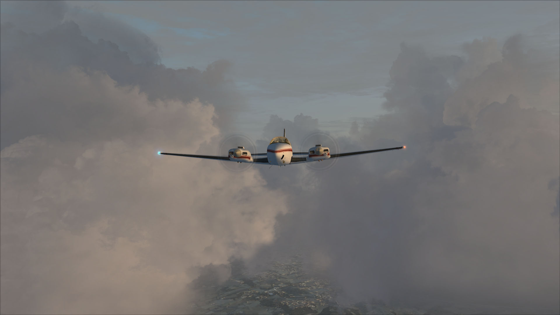

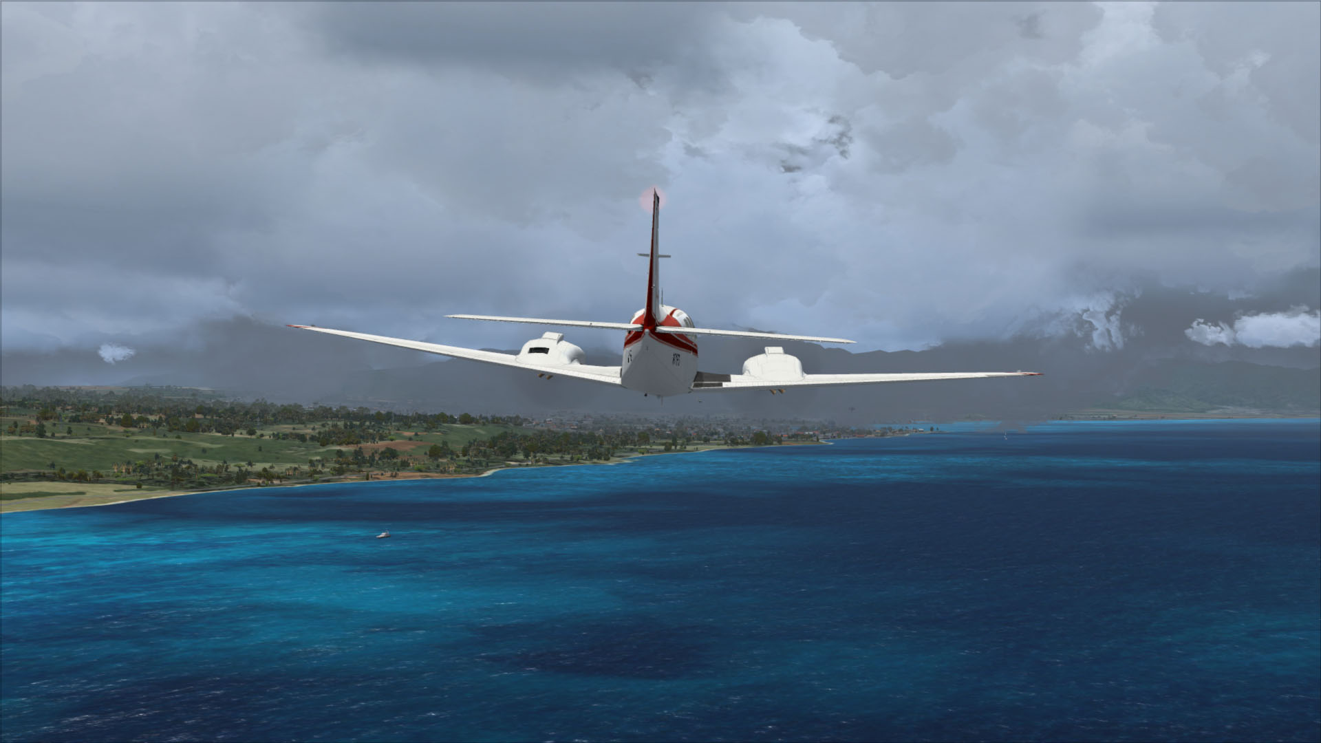

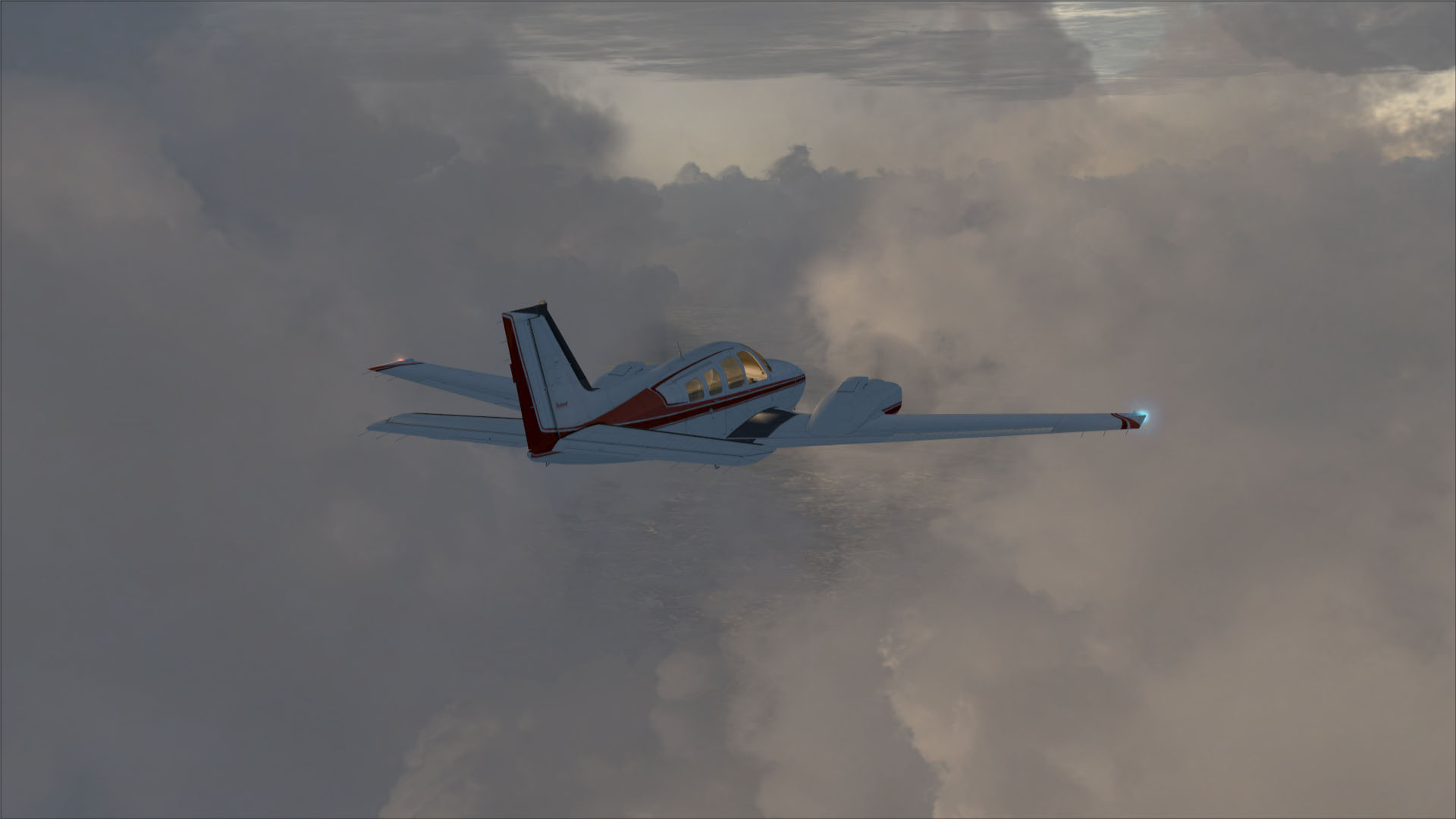

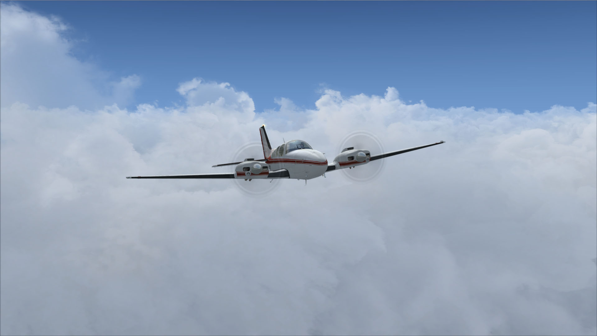

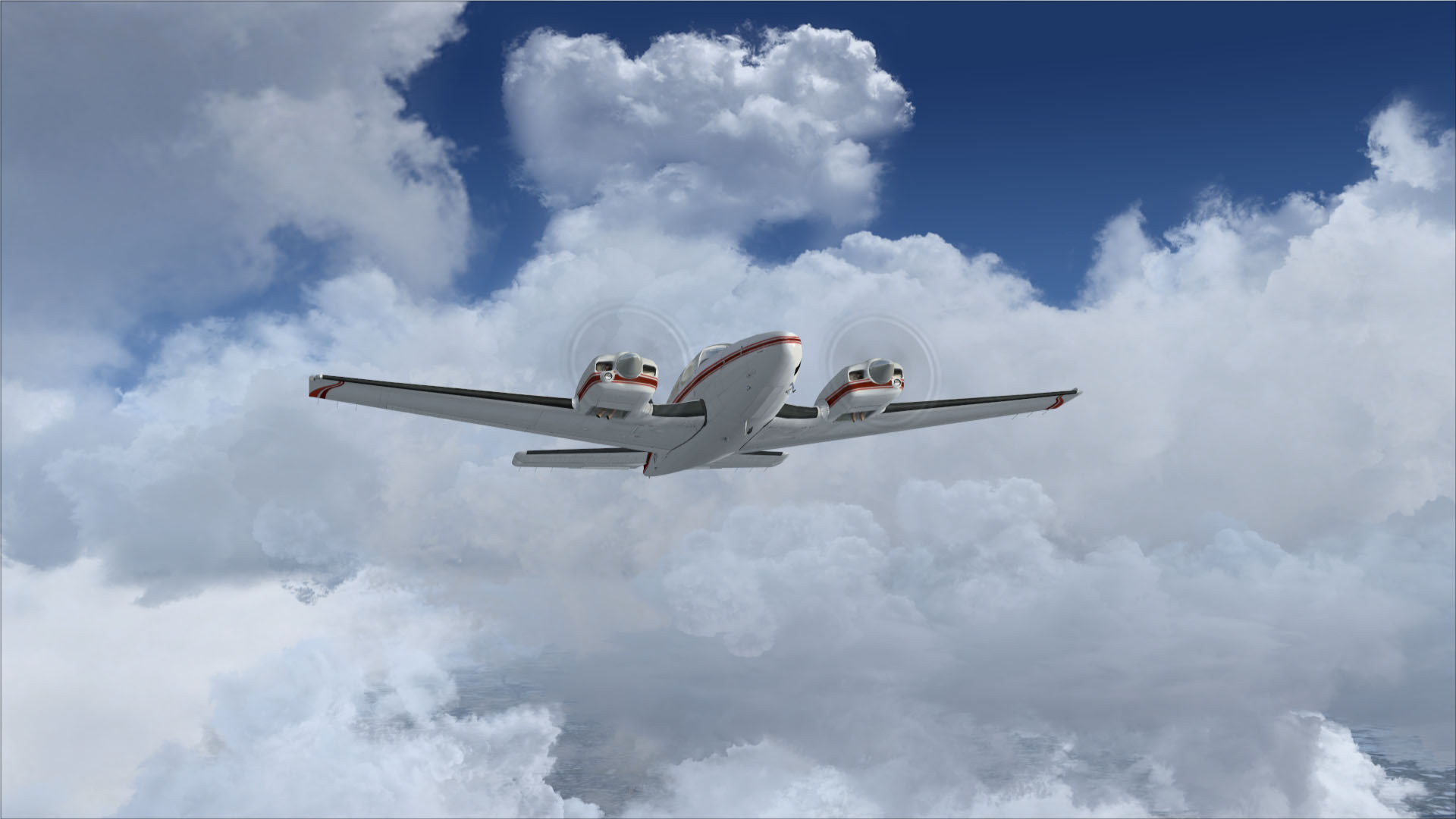

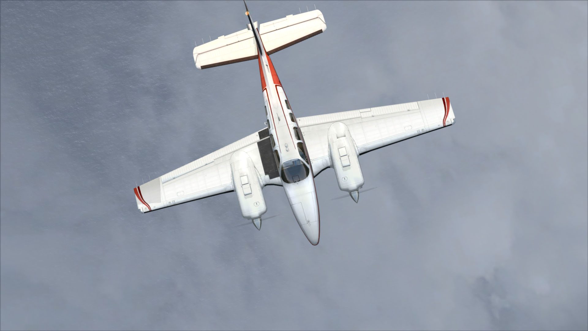

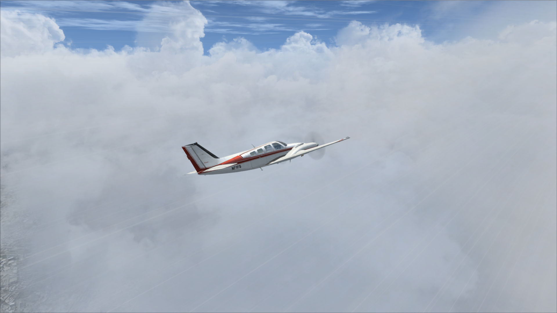

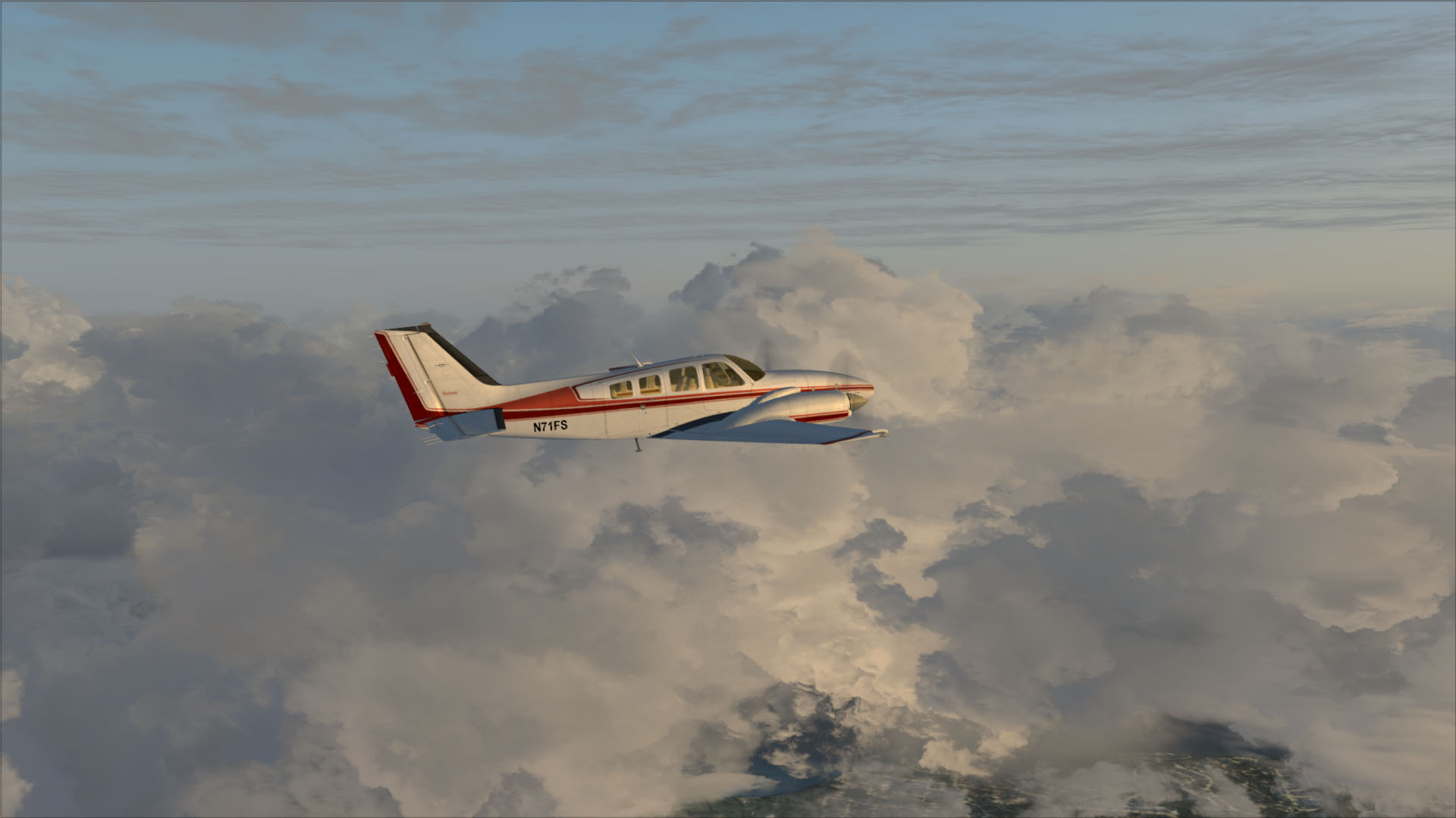

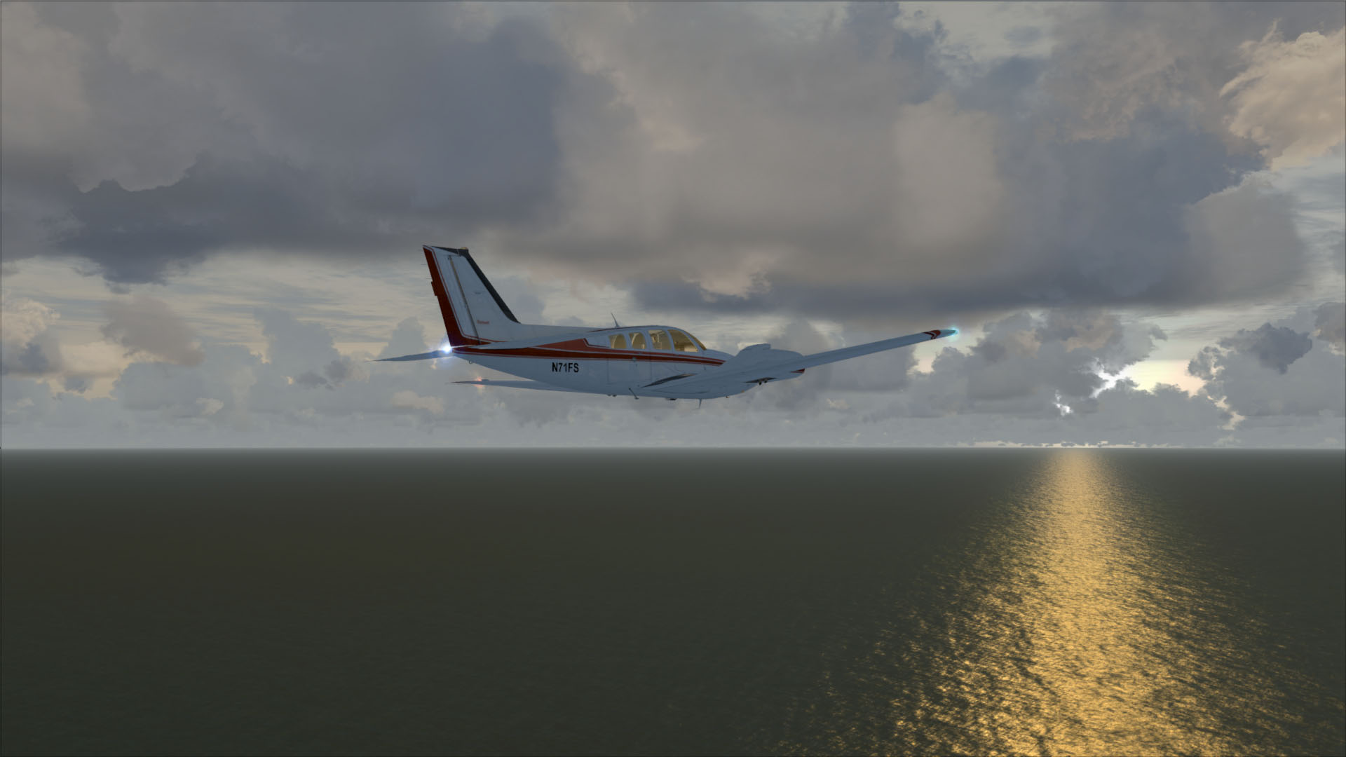

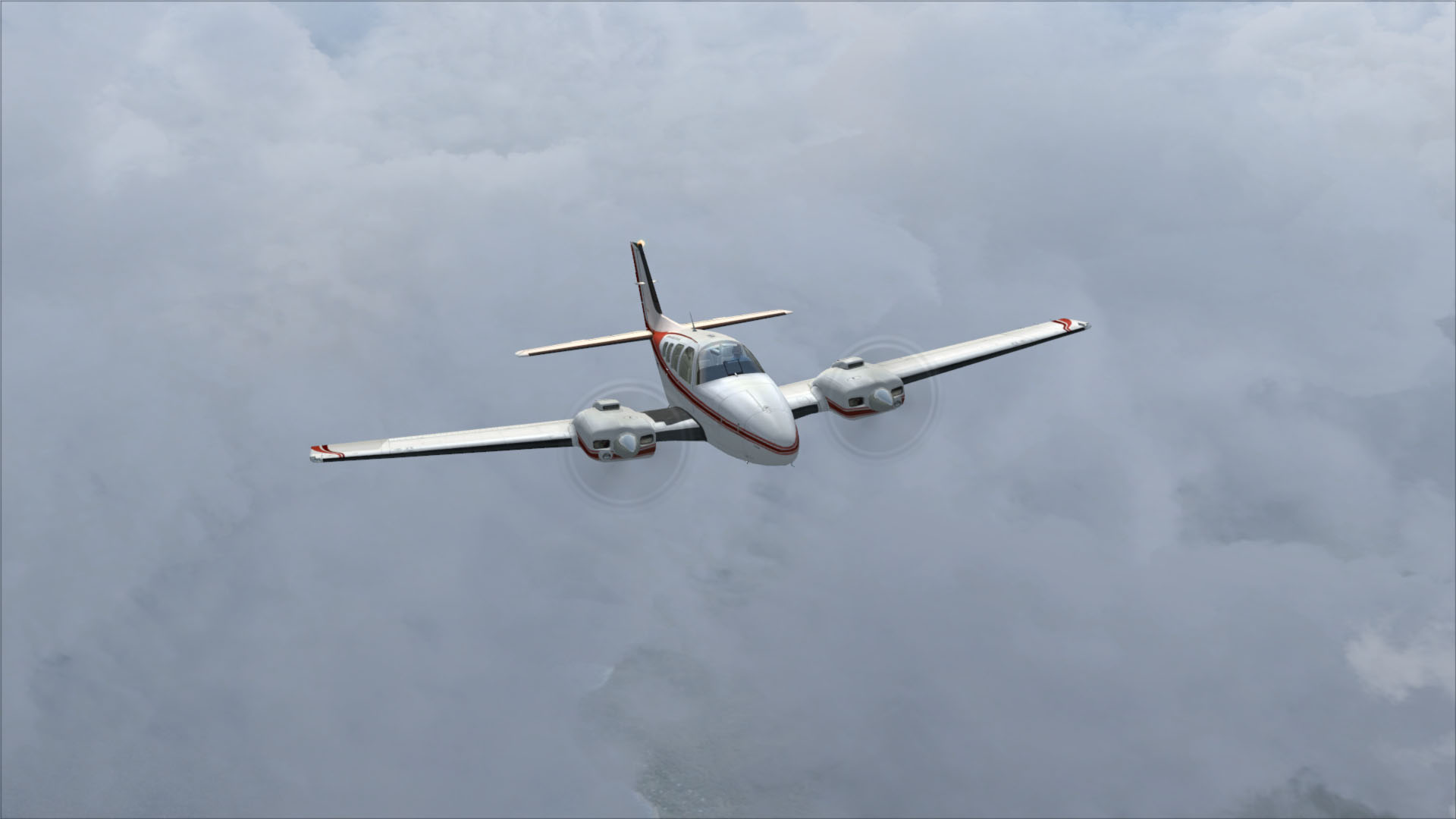

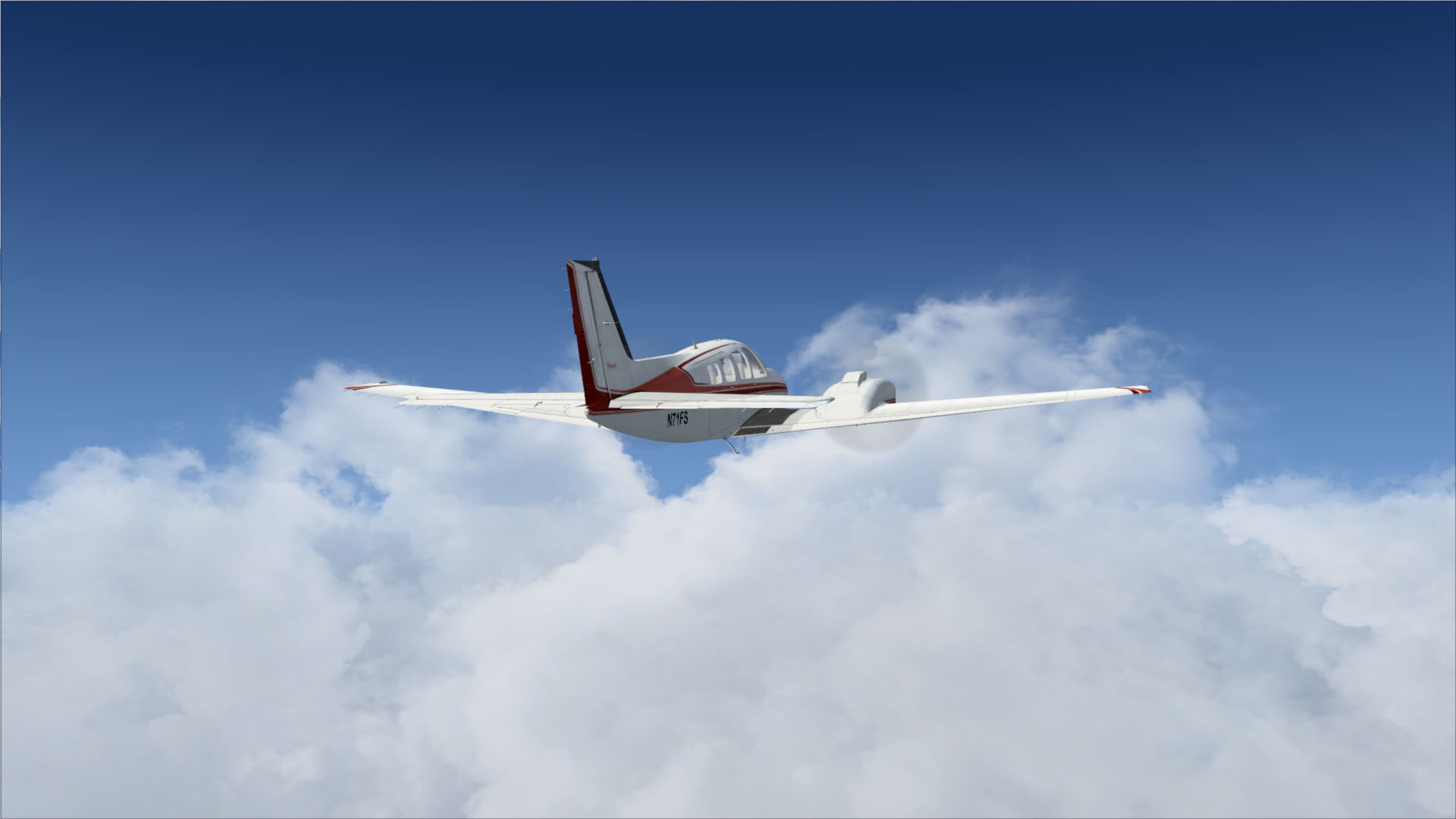

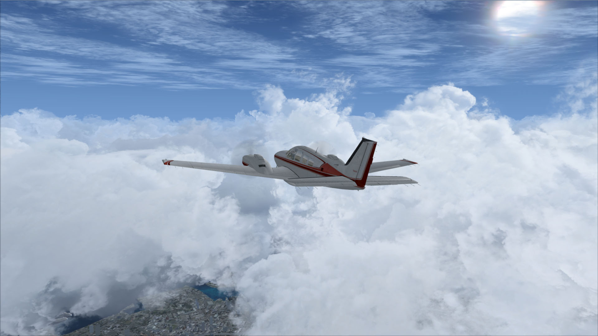

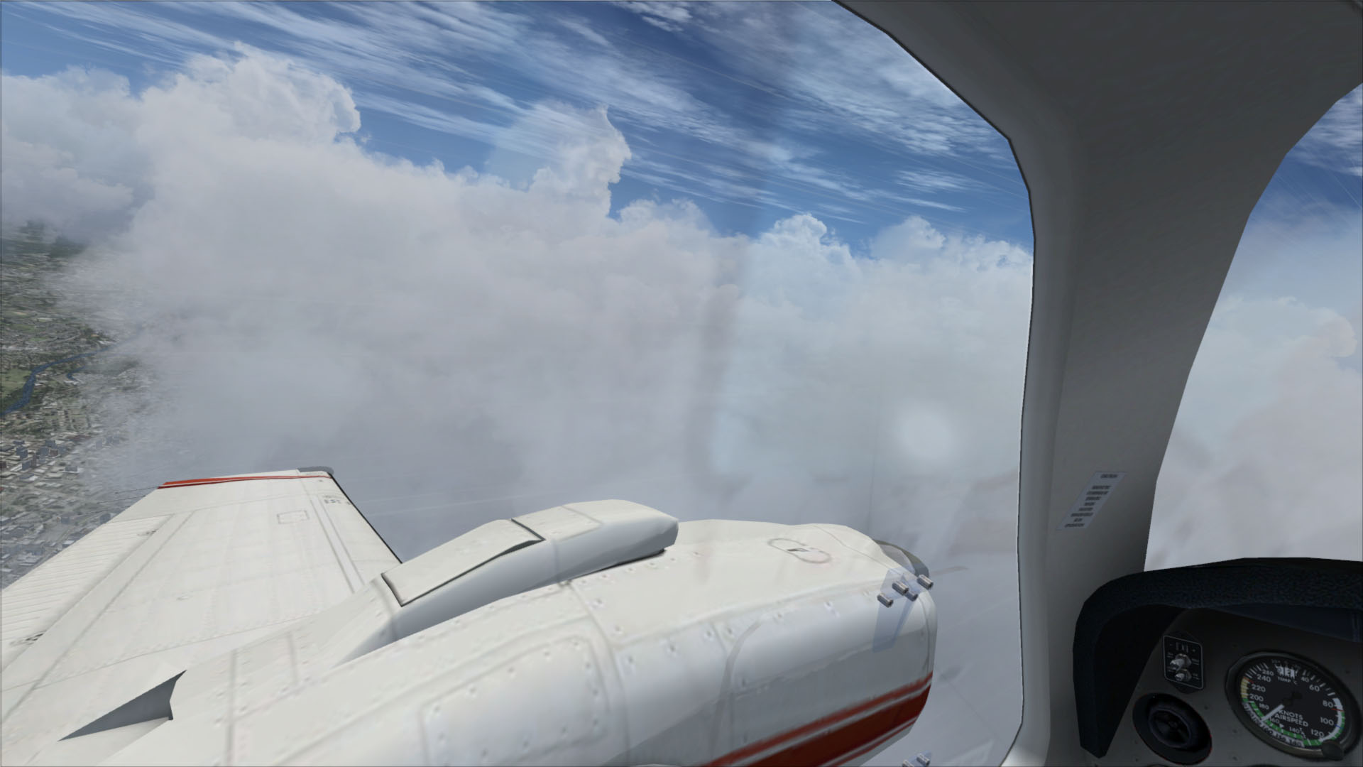

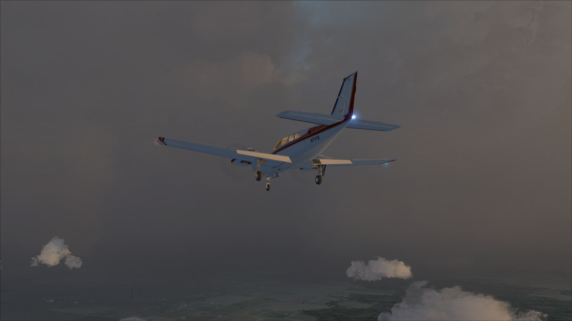

Die beste Lösung für die reale Wolkenansicht ist im FSX die höchste Bewölkungsdichte einzustellen und durch REX das Wetter zu erzeugen. Wobei man dort das gewünschte einstellt oder reales Wetter benutzt. Ich bevorzuge immer das Zweite und bin damit schon oft in Total undurchsichtige Milchsuppe geraten, ohne Löcher in den Wolken.
Die Beispielbilder unten sind alle mit den gleichen Einstellungen entstanden, nur eben zu unterschiedlichen Tageszeiten, in verschiedenen Gegenden und Höhen.
Das ist schon richtig so. Aber wie die beschränkten Mittel des FSX aussehen können, wenn man "nur" die HDEv2 Wolken (gratis) installiert, siehst Du hier:
Sieht doch bereits ordentlich aus, oder?
AnkH.. wo genau bist du rumgeflogen, beim ersten bild?
Das ist der Anflug auf St. Barths mit der Flight1 BN-2 Islander und der Szenerie von FlyTampa (St. Maarten complete).
