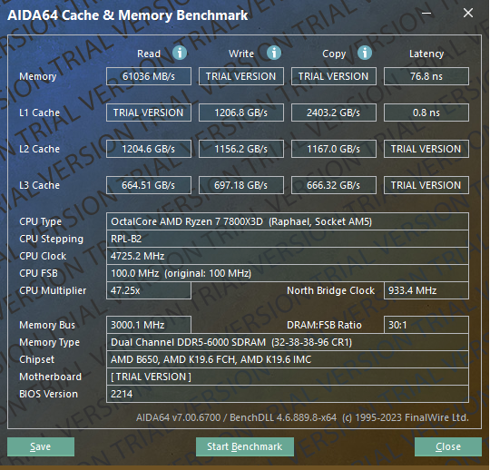

Guten Mittag!
Teilweise neues System hier. U. a. G.Skill Flare X5 DIMM Kit 32GB, DDR5-6000, CL32 neu verbaut. XMP ist aktiviert, sonst alles auf Auto. Habe mir AIDA64 runtergeladen, Schreibrate erscheint mir bei meinem RAM ziemlich niedrig, Latenz deutlich erhöht. Kann ich ein "schlechtes" Kit erwischt haben?
Nach Zusammenbau vor zwei Wochen erst Bios Update (2214), dann Win 10 Pro (22H2) neu aufgesetzt. Alle Treiber und Updates installiert. System läuft ansonsten auch unter Last stabil, kühl und leise.

Also: Habe ich möglicherweise etwas verbastelt oder übersehen? Sind die Werte des RAM vielleicht doch i. O.? Hier ein Test dazu bei TECHPOWERUP. Screenshots von Cinebech, HWInfo und CPU-Z habe vorbereitet, wollte den Eingangspost aber nicht überfrachten.

Du nutzt einen Prozessor mit nur einer CCD, daher trifft das Review von TPU nicht auf dich zu, denn dort kommt ein 7950X zum Einsatz der zwei CCDs hat und daher auch einen höheren Durchsatz.
Reaktionen: Clark79 und Sinatra81
ich denke nicht. Wenn die Kiste läuft ist alles ok. Allerdings wie schon angemerkt wurde sind die Autotimings ziemliche Grütze. Auch wenn man nicht tagelang testen möchte, was ja auch nachvollziehbat ist, kannst du mit wenig Zeitaufwand Timings ins BIOS hacken, die ziemlich sicher laufen werden und dazu noch um einiges besser als das EXPO/XMP Profil.

Bin übrigens testweise im BIOS vom EXPO I auf EXPO TWEAKED umgestiegen. Read jetzt zumindest bei 63000, Latency bei 72.
mach ein Foto von dem Aufkleber auf dem RAM Modul. Da kann man dann sehen, welche ICs von welchem Hersteller verabaut sind. Wenn es Hynix M oder A-Die ist, dann ist alles gut. Falls nicht, könnte man darüber nachdenken die umzutauschen. Aber ansich ist das kein Mangel. Aber bei nichtgefallen...
