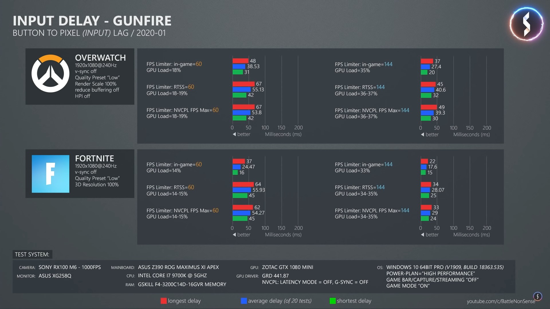

Quelle ?HorstSan schrieb:RTSS ist als Framelimiter übrigens besser als Ingame-Limiter oder der Nvidia-Limiter
Ingame ist immer am besten. RTSS war besser als Nvidia Inspector
aber ist schlechter als der offizielle Frame Limiter im Nvidia Treiber.
Quelle

Kommt auf die Definition von "besser" an.
Manche denken nur in Frametimes, anderen ist Bequemlichkeit in der Bedienung wichtiger.
Bei mir ist es letzteres, und somit ist der RTSS-Frame-Cap für mich "besser". Einfach weil er on-the-fly per Hotkey einstellbar ist.
Ohne Spiel-Beenden, Treiber starten, lahmes Menü durchforsten, Umstellen, Bestätigen. Game wieder starten. Oder Escape, Menü auf, Einstellen, bestätigen. Einfach nur "Tastendruck". In jedem Spiel. In jeder Anwendung. Ohne Suchen, ohne klicken. Einfach eine Taste merken.
Und ich kann mir vorstellen, das ein 60FPS-User jetzt auch nicht der Hardcore-Shooter-Zocker ist, bei dem es auf jede Millisekunde ankommt.

Dazu kommt, dass die Battlenonsense Diagramme von 2020 sind. Da hat sich in der Zwischenzeit wieder viel am Nvidia Treiber und der FPS-Begrenzer und RTSS getan.
Lässt sich nicht so ganz verallgemeinern - je nach Spielengine gibt es andere Szenarien.
Und ganz nebenbei ändert MS auch dauernd das Treibermodell mit den ganzen Vollbildoptimierungen, Fakevollbild etc. und dokumentiert das sehr stiefmütterlich…
