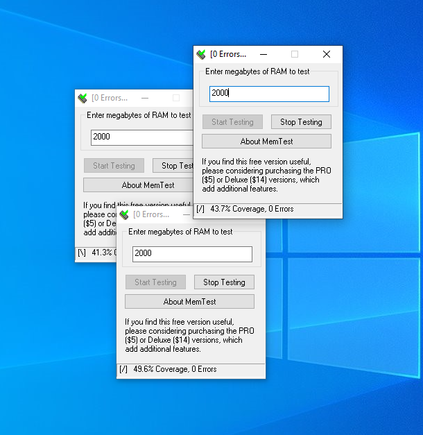

Ich lasse gerade Memtest laufen sieht noch gut aus bisher.
Vergiss das WIN-Bordmittel!
MEMTEST86 → googeln (erklärts besser als ich) und verwenden.
Aber warum willst du das RAM testen? Das kann mit deinem Problem logisch nichts zu tun haben.

Bist du dir sicher, dass meine Mikroruckler nicht am dem RAM liegen können?
Erstens lasse ich es auf 3200 Mhz statt 3800 Mhz laufen mit Standard Timings (14-16-36).
Zweitens , Asus listet diesen Ram nicht auf der Kompatibilitätsliste.
