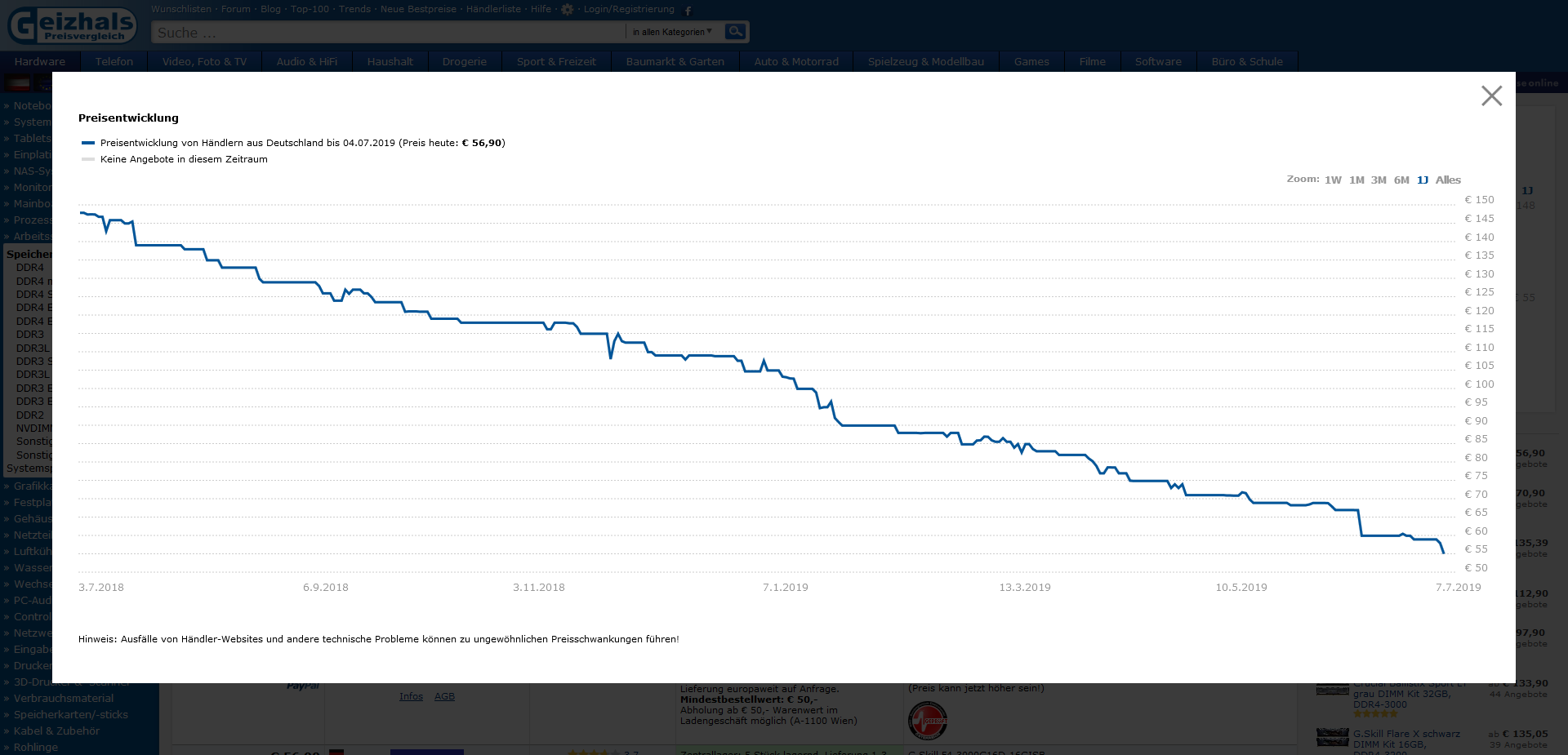

Na ja, vor einem Jahr war mit 500€ inkl. Monitor wohl auch nicht viel mehr drin. Die Preise sind in den letzen Monaten bei Ram, SSD und Graka ganz schön gefallen.
https://geizhals.de/g-skill-aegis-dimm-kit-16gb-f4-3000c16d-16gisb-a1474853.html
Screenshot_2019-07-05 G Skill Aegis DIMM Kit 16GB, DDR4-3000 ab € 56,90 (2019) Preisvergleich ...png
