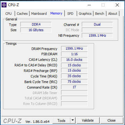

Der Screenshot mit dem RAM sieht auch sehr gut aus, nur warum bei "CL" eine 16 steht, verstehe ich nicht so ganz. Normalerweise sollte es CL 15 sein, letztendlich ist der Unterschied aber minimal und sollte kein Problem darstellen. Wenn du etwas experimentierfreudig bist, könntest du mal im Bios vorbeischauen und versuchen manuell auf CL 15 umzustellen.

Hallo @Nightfly09.
Habe jetzt gerade mal im BIOS den CL auf 15 gestellt.
XMP-Profil ist noch aktiviert.
Im CPU-Z wird mir allerdings noch immer 16 angezeigt.
Siehe Screenshots.
Hast du oder sonst irgendjemand ne Idee was da nicht stimmt?
Prime95 hab ich 5 Minuten laufen lassen, alles stabil soweit.
Du könntest mal versuchen das XMP Profil wieder abzuwählen. Im besten Fall, behält sich das Bios die Werte, ansonsten müsste man die dann alle manuell eintragen. Für den minimalen Unterschied würde ich mir allerdings die Mühe nicht machen, es sei denn, du willst den Speicher eventuell übertakten, dann wirst du sich mit den Werten sowieso ausführlich beschäftigen müssen.
