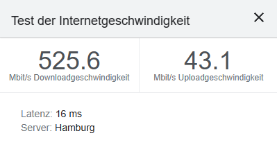

Dieses teleportieren der Gegner kenne ich zu gut bei einer schlechten Internet Verbindung und/oder schlechten Ping.
Wie bist Du da angebunden?
Allerdings sollte eine 3070 dann keine Abhilfe schaffen. Hmm.
Reaktionen: CBecker
Hier einmal ein aktueller Speedtest - Also ich denke mit dem Internet hat es nichts zutun

Bist Du mit Kabel oder WLAN verbunden?

Bin per Lan verbunden, Ping & Internet ist sehr konstant. Zudem habe ich seither 2x meinen Wohnort gewechselt, und mit allen 3 verschiedenen Verbindungen bestand das selbe Problem. Ich bin mir zu 99.9% Sicher dass es an der Grafikkarte liegt (da das Problem bei der 3070 eben weg ist), ich weiß nur nicht was es genau ist, oder wie es behoben werden kann ..
