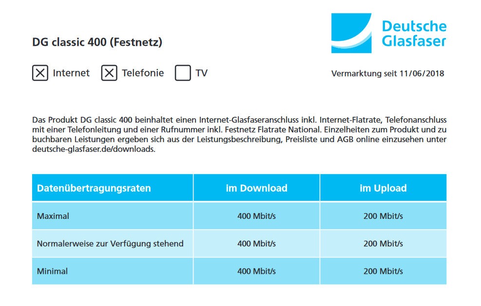

Nun konnte ich im Netz nichts konkretes finden, aber wie hoch ist die garantierte Mindestgeschwindigkeit beim 400er Tarif?
https://www.deutsche-glasfaser.de/f...formationsblatt/DGhome_PIB_DG_classic_400.pdf
Reaktionen: Satan666 und bender_
Was steht denn im Vertrag ? Woanders wird das wohl nicht zu finden sein....
MfG
Edit: Das Produktdatenblatt ist lediglich Schlangenöl. Siehe den Abschnitt: "Einzelheiten zum Produkt und zu buchbaren Leistungen ergeben sich aus der Leistungsbeschreibung". "Normalerweise zur Verfügung stehend" hat keinerlei Aussagekraft wenn der Zustand "normal" hier nicht definiert ist.

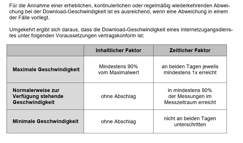

Das seh ich anders, die Bundesnetzagentur bezieht sich beim Sonderkündigungsrecht wegen nicht erfüllter Leistung ebenfalls auf die Werte, die im Produktinformationsblatt angegeben wurden.
https://www.bundesnetzagentur.de/DE...igkeiten/Breitbandgeschwindigkeiten-node.html
Reaktionen: Hayda Ministral, bender_ und brainDotExe

Falsch, für jedes Produkt, das DG anbietet, müssen sie ein Produktinformationsblatt angeben. Dort sind die Leistungen ganz eindeutig beschrieben. Wenn die dort versrprochenene Leistungen nicht gehalten werden, kannst du dem Anbieter eine Frist zur Behebung setzen und anschließend das Sonderkündigungsrecht in Anspruch nehmen.
Reaktionen: bender_
Also laut dem Produktdatenblatt sind die Leistungen in der Leistungsbeschreibung zu finden...
MfG
Graphixx schrieb:
Was im Vertrag steht ist das was zählt. So blauäugig sind die Provider nun auch nicht.
Da lässt denen die Bundesnetzagentur zum Glück keine Wahl, im Produktinformationsblatt ist sehr genau definiert, was die Provider angeben müssen.
https://www.bundesnetzagentur.de/DE...enzmassnahmen/Transparenzmassnahmen-node.html

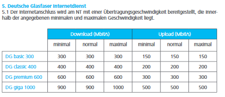

@Graphixx
Nein, das Produktinformationsblatt ist eine Zusammenfassung der Daten, die in den Leistungsbeschreibungen zu finden sind!
Edit:
Hier ist auch der Auszug aus der Leistungsbeschreibung mit den Werten, die in den Produktinformationsblättern für die jeweiligen Tarife angegeben werden.
https://www.deutsche-glasfaser.de/f...ungsbeschreibung/DG_Leistungsbeschreibung.pdf
