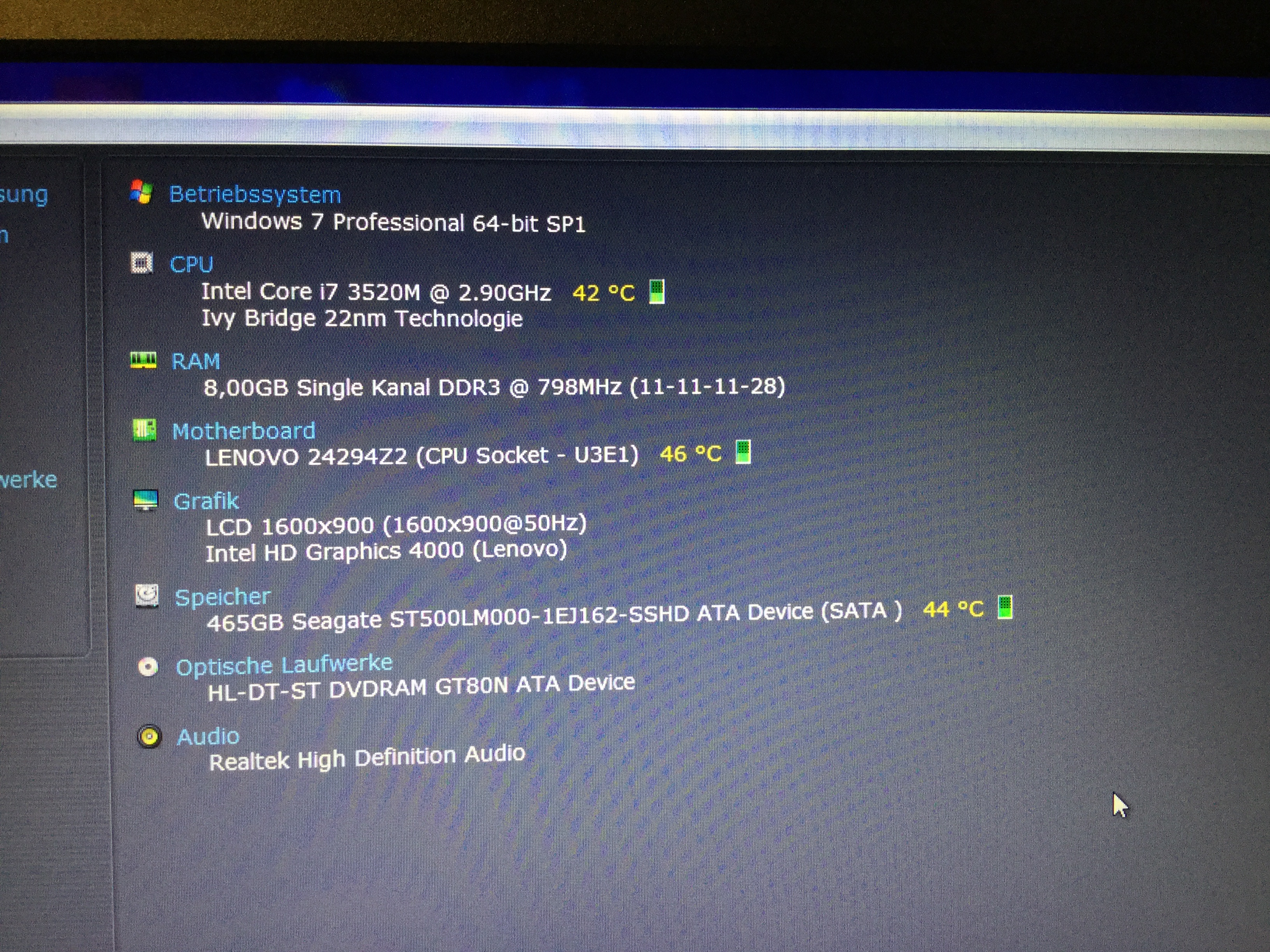

Ich hab eben mal Speccy durchlaufen lassen und hab festgestellt, dass die Installierte Win7 Seriennummer nicht die selbe ist, wie auf dem Aufkleber.
Genau deswegen hatte ich auch explizit nach dem Aufkleber gefragt, und nicht Speccy & Co empfohlen, weil die in diesem Fall nichts bringen und nur in die Irre führen.

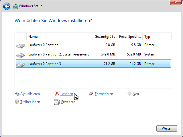

Nein. Du hast einfach falsch installiert. Das liegt nach wie vor auf der Festplatte. Du hast halt im Windows-Setup nicht "Löschen" je Partition gewählt, und somit auch nicht erst alle bereits bestehenden Partitionen vor der eigentlichen Installation gelöscht. Das hättest Du allerdings machen müssen.

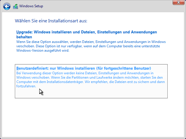

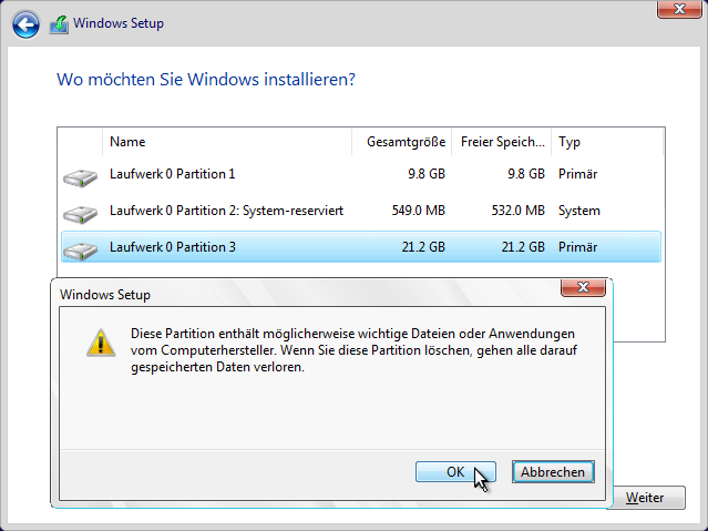

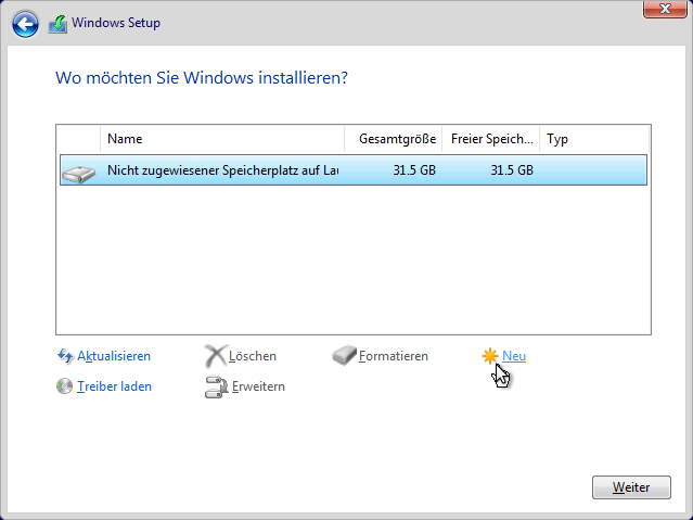

Windows-10-Setup vom USB-Stick booten, dann im Setup-Prozess nacheinander alle bestehenden Partitionen markieren und jeweils mit "Löschen" entfernen, bis es dann so wie im hier im Thread zuvor geposteten Screenshot aussieht, und nur noch eine Zeile mit "Nicht zugewiesener Speicherplatz..." zu lesen ist:

Nein, das musst Du manuell machen, wie eben beschrieben. Gerade bei gebraucht erworbenen Geräten immer erst alle bestehenden Partitionen über ein Bootmedium löschen, erst danach die eigentliche Installation beginnen.
Ich hab nur den link ausgeführt und hab als keine Daten übernehmen aktiviert.
"Keine Daten übernehmen" ist kein sicheres, und vor allem auch kein vollständiges Löschen vorheriger Installationen, und schon gar nicht bereits vorhandener weiterer Partitionen neben der bestehenden Windows-Installation!
Hier zur Illustration eine kleine Screenshot-Abfolge:

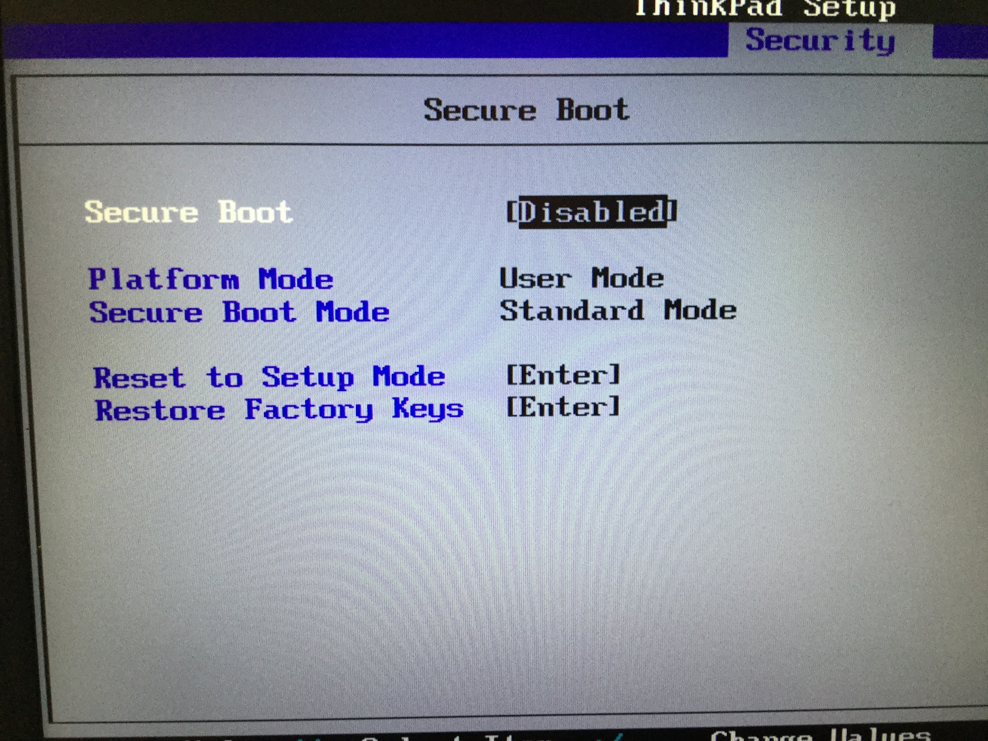

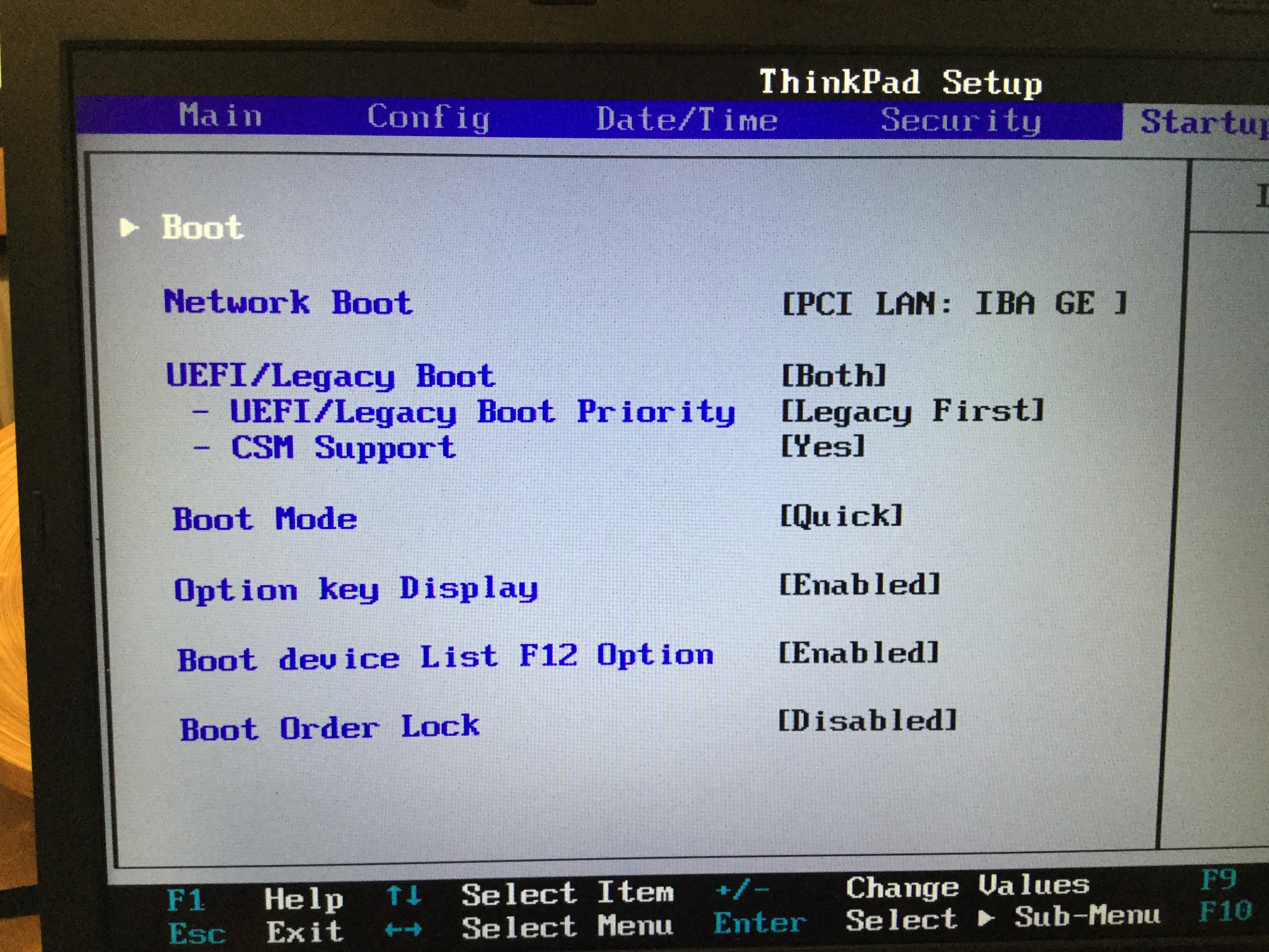

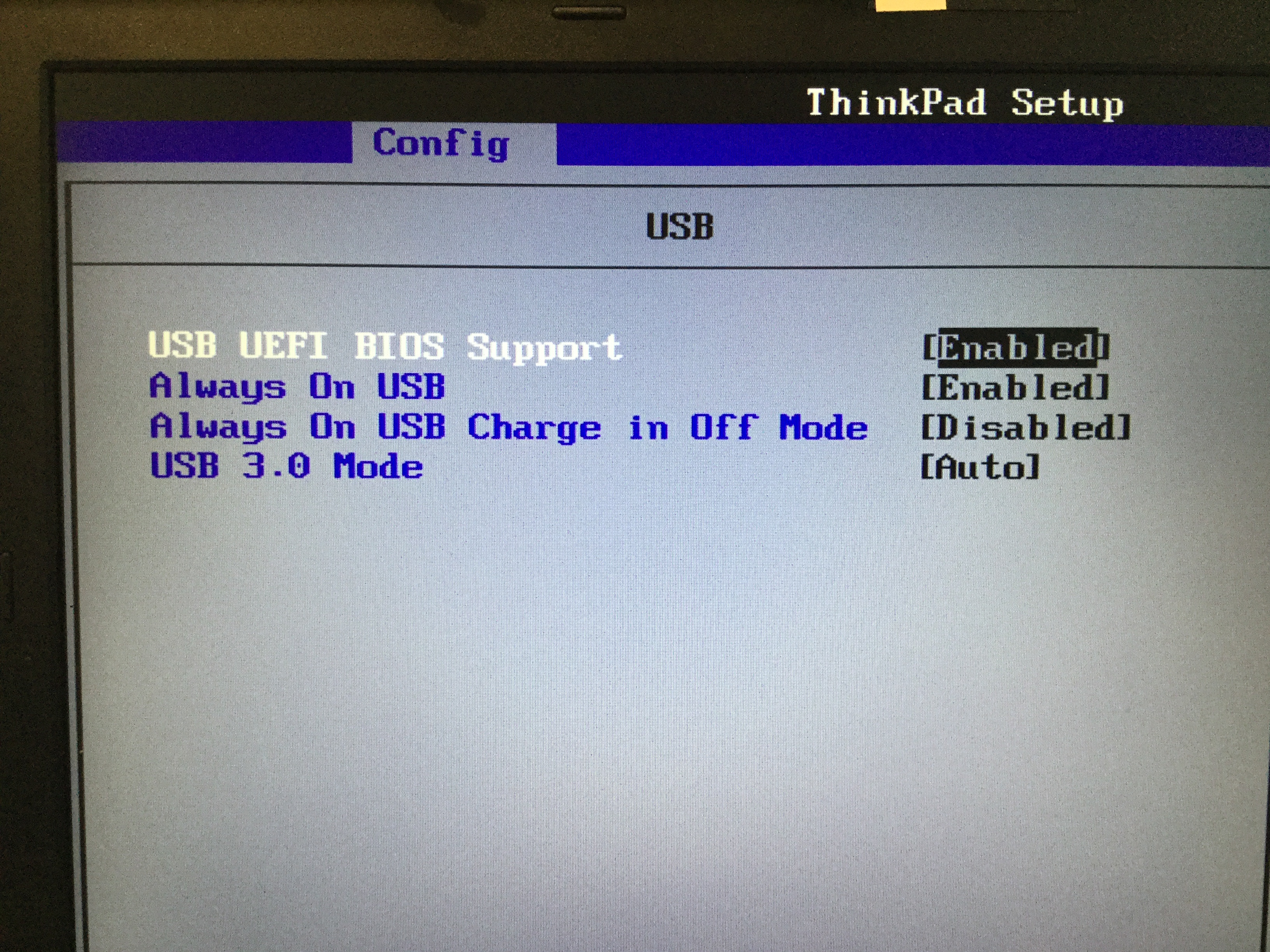

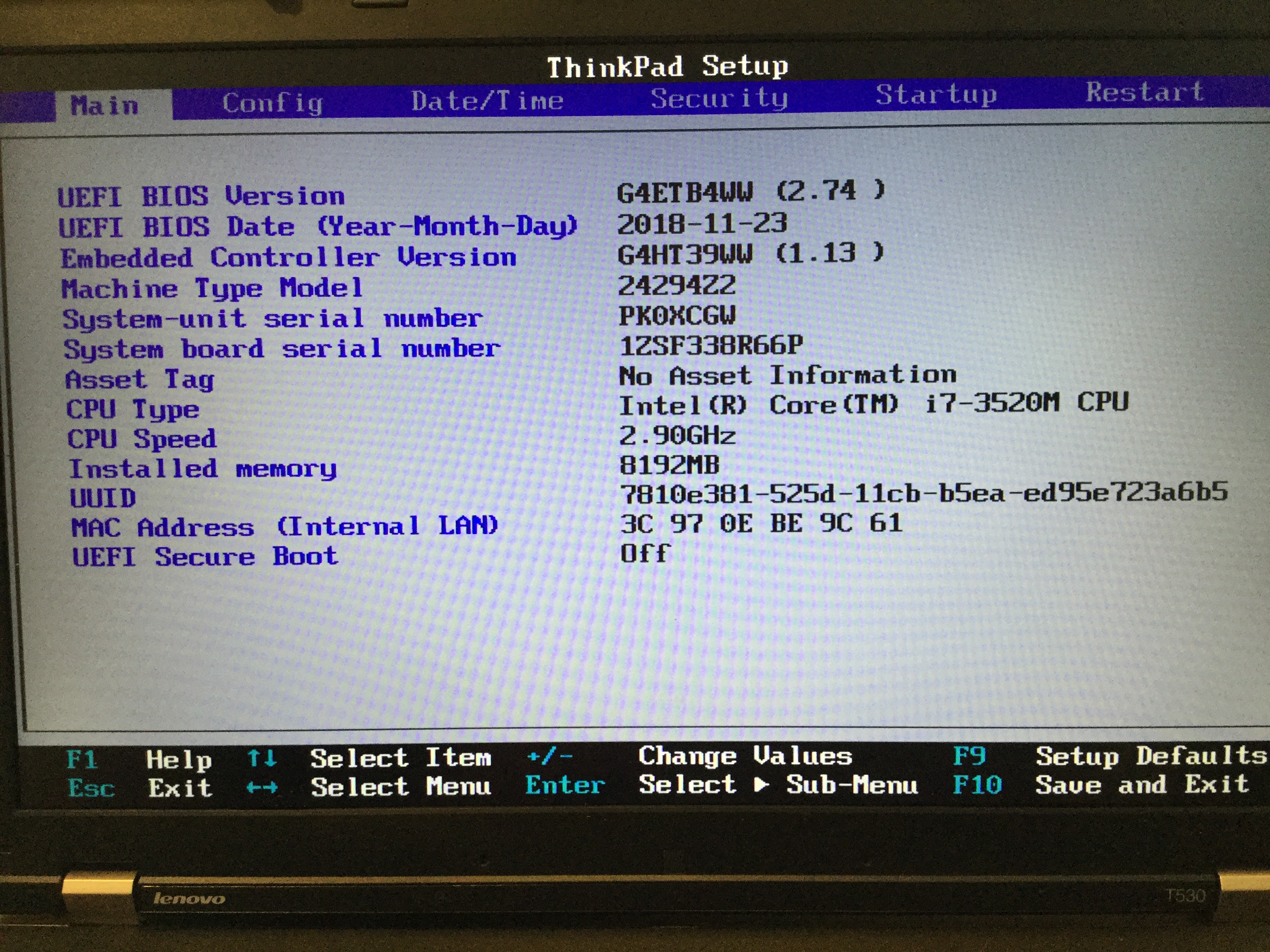

Wie bekomm ich es hin, dass er mir vom USB Stick bootet? Ich hab den USB Stick angeschlossen und starte den Rechner, es kommt immer nur das Auswahlfenster wie zuvor. Wenn ich dann im Auswahlfenster Win7 auswähle startet er normal den Rechner. Ich hab hier mal fotos vom BIOS gemacht. Ich hab auch schon versucht aus dem BIOS den USB zu starten. USB Stick sollte bootfähig sein, hab ihn erst nach FAT32 formatiert und dann das Tool wie beschrieben intsalliert.

In dem du im BIOS bei Boot einstellst, das er als erstes von USB booten soll
Ich nenne dir 2 Stichworte: BIOS-Bootreihenfolge, BIOS-Bootmenü.
CN8
Evtl. auch CSM deaktivieren, Bild 4 Beitrag #23 , dann ist auch nicht "Legacy First" als erstes und du
könntes Windows 10 im UEFI Modus (ohne CSM) Installieren. Auch müsstest du eigentlich jetzt die
"Boot Device List" angezeigt bekommen wenn du beim Starten des Systems die F12 Taste drückst.
Sollte er dort auch nicht erscheinen wurde das Installationsmedium evtl. nicht korrekt erstellt, nochmal machen,
evtl. mit RUFUS.

  4. Im Bios muss der secure bot deaktiviert sein, um booten und installieren zu könnenIns Bios kommst du bei Lenovo beim Starten mit der F1 Taste

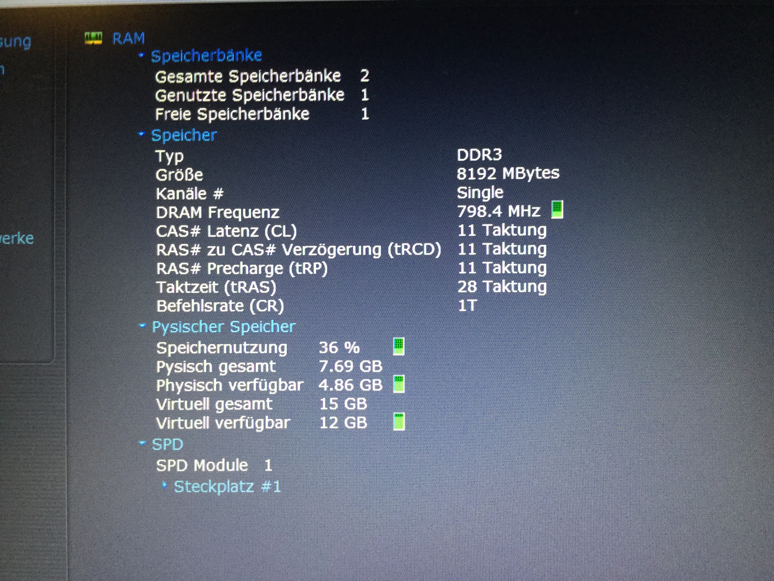

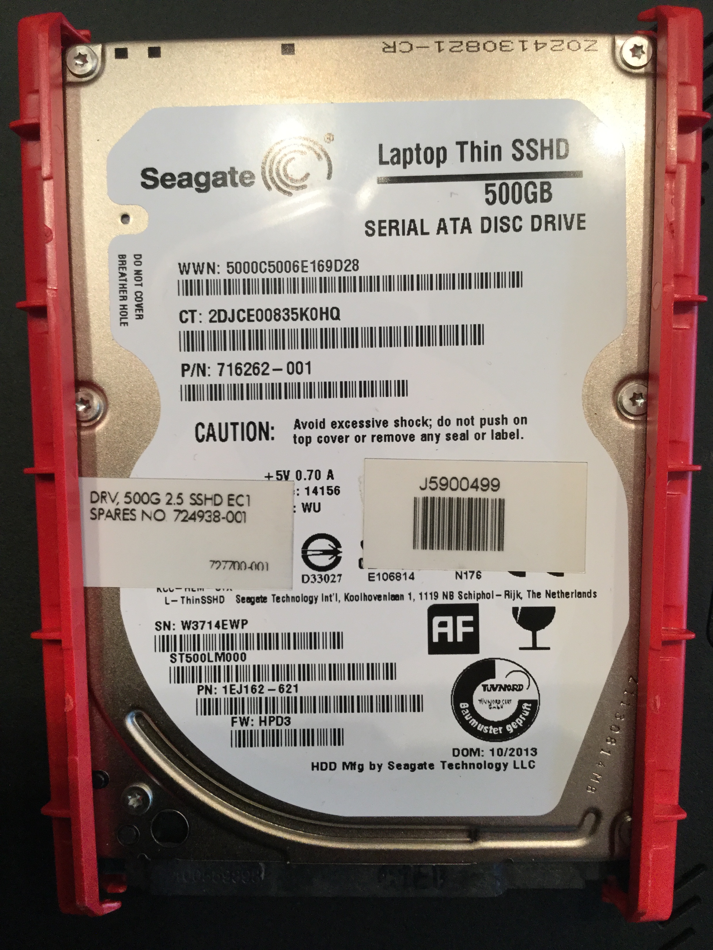

euch allen meinen Dank, endlich ist es geschafft, Ich hatte ihn eben neu gestartet und ubuntu ist endlich weg. Bei den gazen Prozessen hab ich mir was blödes überlegt, evtl. die Festplatte gegen eine SSD tauschen, oder was macht so noch Sinn? Bei meinem alten Laptop hab ich zu meiner verbauten HD Festplatte eine kleine SSD zum starten eingebaut, m.2 glaube ich hieß die Version. Was kann ich beim Lenovo T530 einbauen um ihn etwas mehr Leistung zu geben. Ich hab was von PCI Steckplatz gelesen, dass die nochmals schneller sein sollen als normale SSD, kann das der T530 auch? RAM hab ich noch einen Steckplatz frei, wenn ich das richtig sehe. Was für Speicher brauch ich da genau? Die Zahlen sind für mich alles Böhmische Dörfer.

Einfach ne 2,5" Crucial MX500 SSD (nicht die M.2 Variante, sondern die 2,5" Variante) einbauen, also die verbaute SSHD gegen ne SSD tauschen.
