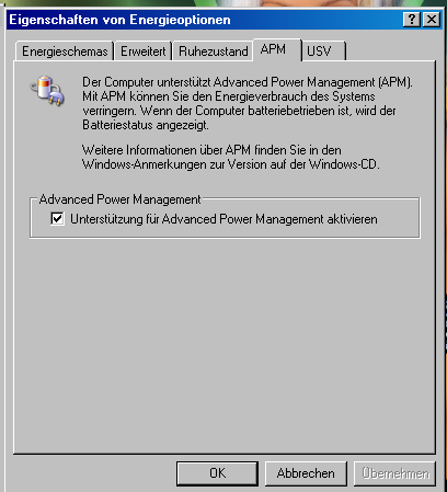

Wenn ich mich nicht täusche, gab es zu P3-Zeiten noch gar kein ACPI. Aber du kannst mal nach APM (Advanced Power Management) forsten und alles deaktivieren was geht. APM ist der Vorgänger von ACPI.

ok werde mal nach APM suchen, 4in1 Treiber hab ich installiert! AGP Multiplikator entweder 1x oder 2x hab bereits beides probiert hat aber keine veränderung gebracht.
ich hab APM mal deaktiviert als auch aktiviert jedoch bleibt der Gerätekonflikt.

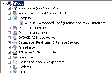

Wenn Dein Bios kein ACPI unterstützt, ist es auch sinnlos den Rechner als ACPI System laufen zu lassen. Um ohne ACPI Unterstützung zu installieren, sollte man vor dem Setup im BIOS alle Stromsparfunktionen deaktivieren. Außerdem sollte man die PnP OS Funktion auf NO setzen. Bei der Installation von XP musst Du bei der Frage nach zusätzlichen SCSI Controllern (F6 drücken) die [F5] - Für die Auswahl von Computertyp oder HAL (Hardware Abstraction Layer) drücken, dann kommt eine Auswahl welches System installiert werden soll, da wählst Du dann Standard PC aus oder direkt [F7] - Zur Ausführung des Setups ohne ACPI Unterstützung. Im laufenden Windows Betrieb kann es klappen, muss aber nicht, deshalb besser bei der Installation.
Unter Windows:
Im Gerätemanager auf Computer, dann "ACPI-PC" >> Eigenschaften, Auf Registrierkarte "Treiber" und dort auf "Treiber aktualisieren" ,
Im Assistenten auf "Weiter" klicken und dann auf "Alle bekannten Treiber in der Liste anzeigen ..." klicken
In der Liste nun auf "Alle Hardwarekomponenten dieser Geräteklasse" klicken
Hier kann man nun "Standard-PC" auswählen, nach einem Neustart werden alle Geräte neu erkannt. Danach ist das System ACPI frei. Sollten nun immer noch Probleme mit der IRQ Verteilung auftreten, kann diese manuell verändert werden. (Es kann klappen, muss aber nicht, daher mit Vorsicht drangehen.)
Danach schaltet der Rechner auch nicht mehr automatisch ab, das automatische Abschalten kannst Du aber erreichen, wenn Du den APM Modus aktivierst.
