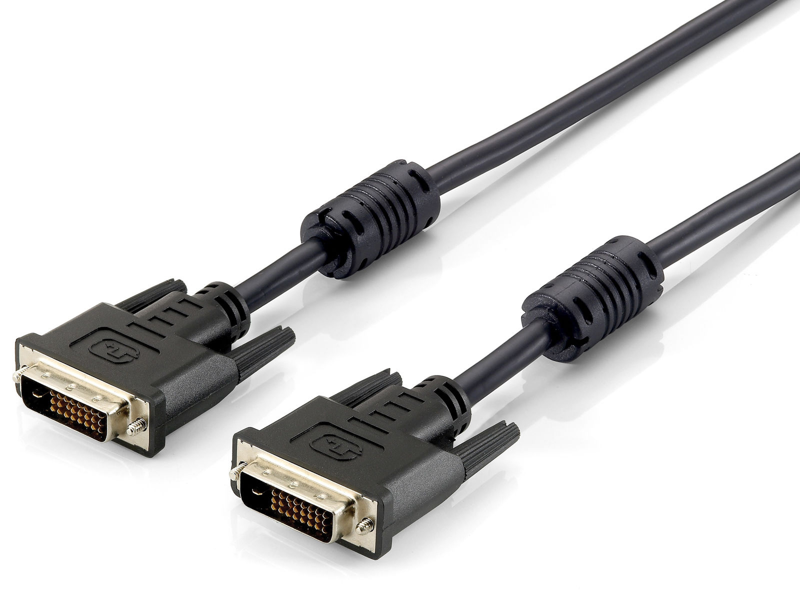

So wie ich das verstehe ist so ein DVI>VGA Adapter, wenn der allerdings nicht passt ist es auch nicht der passende.
Dieser breite Pin mit den drumherum ist für das analog-Signal über DVI, ist aber auch nicht zwingend dass die Karte das überhaupt noch unterstützt...

wenn deine Karte diese 4 Pins nicht hat gibt sie kein Analog mehr aus...
edit: bzw. die 4 Löcher, da hilt es auch nicht die reinzudremeln ...

Vielleich hättest Du einen Adapter nehmen sollen der zu deinem Grafikkartenausgang passt. Es gibt verschiedene mit Unterschieden in diesen Pinörkels. Google hätte dir vorher geholfen ohne mechanische Veränderung. Nimms als Lehrgeld und lern draus.
Warum nimmst Du nicht ein ganz normales DVI-Kabel? Du hast doch die Anschlüsse da.
Weil das kein normales DVI-Kabel ist.
Die normalen DVI Kabel mit Analog-Unterstützung sind die Dinger die man sonst auch immer mitgeliefert bekommen hat. Das ist so seit ich denken kann. Die letzte Karte habe ich mir vor 4 Jahren geholt und da waren auch noch alle Pins dran und auf der Graka waren die ja auch noch "angetäuscht". Konnte ja nicht ahnen das es da mittlerweile dutzend verschiedene gibt.
Die "normalen" DVI Adapter gibt es im Netz für 4 Euro zu kaufen. Ich war gestern bei Saturn. Diese ganzen sondermodelle gehen bei 18€ los. ACHTZEHN EURO! für einen lächerlichen Adapter. 15 Euro mehr als der Standart, weil 4 pinöpsel weniger? Was ist daran denn normal. Ich versuch Heute nochmal einen Laden mit einigermaßen vernünftigen Preisen zu finden, sonst muss ich mir das für 7€ bei Amazon bestellen.

Das ist gut zu wissen.
Aber müsste das digitale Signal nicht trotzdem am Monitor ankommen? Oder das HDMI-Signal?
Gut wie gesagt ich schau heuten ochmal ob ich ein bezahlbares DVI-D Kabel finde.
