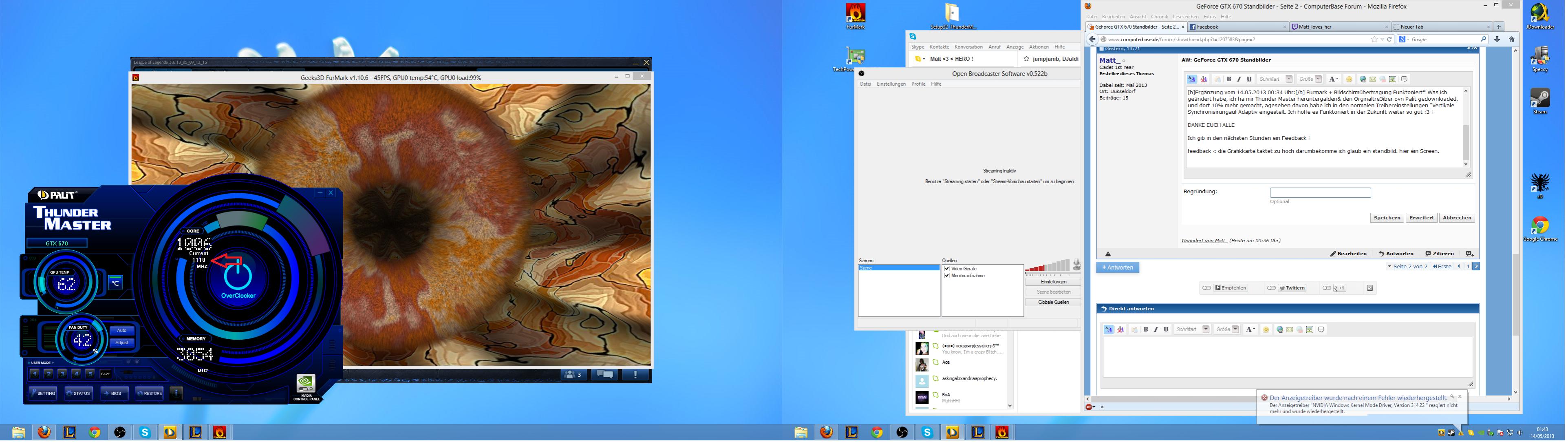

feedback < die Grafikkarte taktet zu hoch darumbekomme ich glaub ein standbild. hier ein Screen. Was kann ich dagegen tun ?
Das hatte ich ja schon geschrieben das es wohl dieser Überboost Ausreißer ist mit 1110mhz ,
normal musste aber eine gtx670 noch 1180-1200mhz verkraften,
das deine schon bei 1110mhz problem macht ist bestimmt nicht gewollt.
dann stell doch im msi-afterburner den grundchiptakt um 30mhz runter , ob er dann immer noch auf 1110mhz überbooste .
