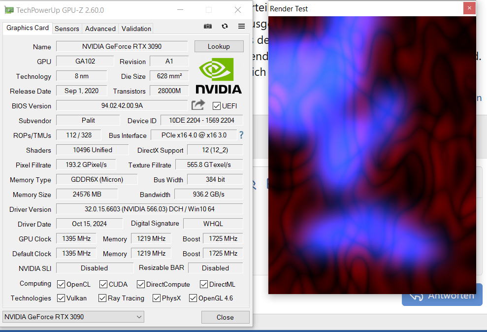

Zuerst GPUZ starten und den Rendertest starten um zu ermitteln, ob die Karte auch sauber in den x16-Gen4 Modus schaltet und die Animation sauber und smooth abläuft und auch sonst keinerlei komisch Dinge passieren. Hier mal ein Beispiel mit Lane-Sharing ("x8 4.0"; da stehen sollte bei dir dann "x16 4.0"):

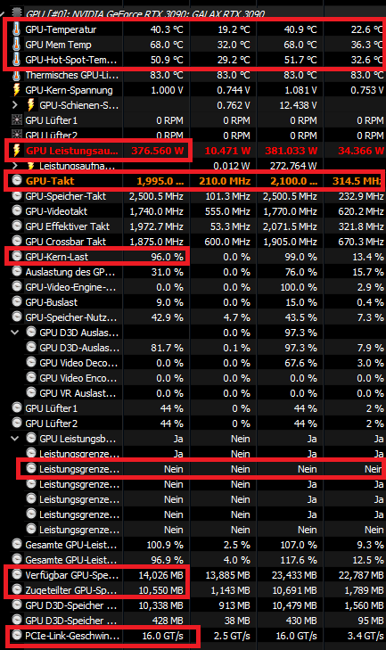

Danach schmeißt du Furmark an und achtest dabei auch auf Pixelfehler oder flackernde Stellen in der Animation. Furmark hat glaub auch einen VRAM Test, den auf jeden Fall mal laufen lassen. Während der ganzen Tests, achtest du in HWInfo immer auf folgende Werte (teilweise werden die auch in Furmark angezeigt):
- GPU-Temperatur: sollte nicht dauerhaft bei 83°C kleben (Tempgrenze der meisten Karten)
- GPU Memory Temp: sollte unter 100°C bleiben
- GPU Hot Spot Temp: sollte ebenfalls unter 100°C bleiben, ist die Differenz sehr groß gegenüber der GPU-Temp (mehr als 20K), ist meist die WLP ausgeblutet
- GPU Leistungsaufnahme: liegt je nach Modell meist zwischen 350W (Referenzkarte ohne OC) und 400W, hier drauf achten, wo der Wert anfangs liegt und ob dieser während des Tests stark abfällt (=thermische Drosselung)
- GPU-Takt: sollte in CP2077 (o. anderem anspruchsvollem Game) >1750MHz liegen, gute OC-Karten gehen da auch bis 2000MHz, wenn du da nur 1600MHz oder weniger siehst, gibts ein Thermal Limit
- Leistungsgrenzwert - Thermisch: sollte auf "Nein" bleiben
- Verfügbarer + Zugeteilter GPU-Speicher: sollte addiert ~24GB ergeben
- GPU-Kern Last: alle Hinweise für thermische Probleme gelten nur für den Fall, dass die Kern-Last um oder über 95% Auslastung liegt (entsprechend die Settings/Auflösung im Game anpassen und VSync/FPS-Limiter abstellen)
(konkrete Werte nicht übertragbar, die Karte hier ist wassergekühlt)

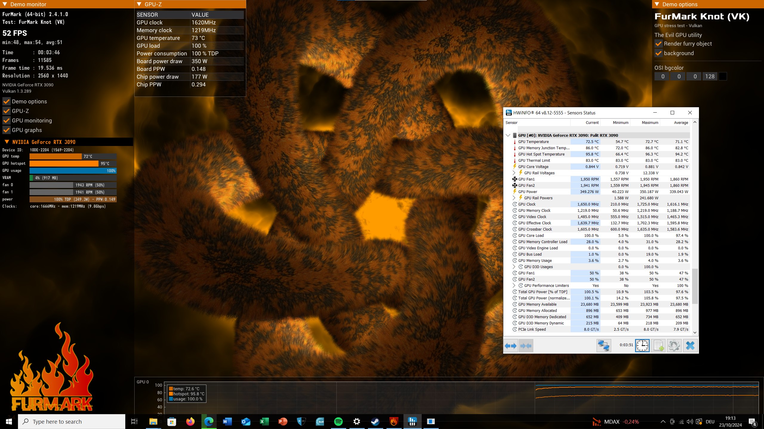

Danke an alle! Habe soeben die Karte besichtigt, getestet und mitgenommen. Das Dingen hing tatsächlich seit 2 Jahren an einem 1080p Display, und wurde davor nur für Grafikdesigning genutzt. Hat schön hoch- und runtergetaktet, und bei Furmark (ca. 5 min) ging die Temp nicht höher als 74 Grad.
Wuerde sicherheitshalber dennoch mal die WLP austauschen (Core-Temp war mal auf 100 Grad). Irgendwelche Empfehlungen/Anleitungen wie man da vorgeht (vllt habt ihr ja passende Links). Nochmal tausend Dank an alle die hier geholfen haben. Ihr seid eine echt geile Community 🥰😘

Hierbei ist die GPU Temperatur und der Hotspot wichtig. Wichtig ist das beide Temperaturen zugleich ausgelesen wird und es sich nicht um maximale Werte handelt.
Die Differenz beider Temperaturen sollte idealerweise um die 10 bis 15 Grad betragen. Ist diese Differenz größer, stimmt was mit der Wärmeleitpaste nicht.

Ja ist ein Delta von 23 °C.
Es ist jetzt nicht so, dass es sehr schlecht wäre, aber optimal ist es auch nicht.

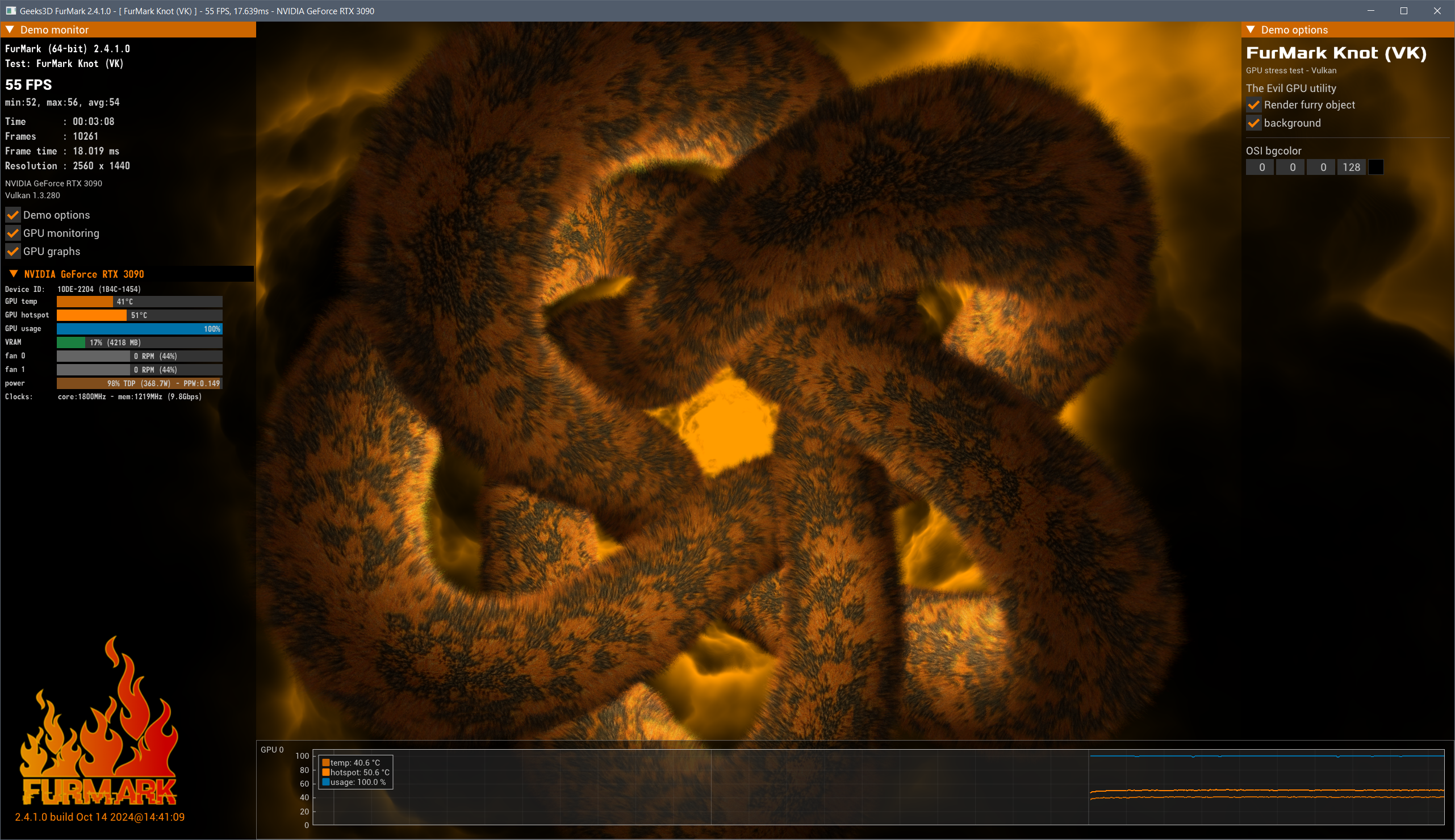

Hier mal die Werte (Delta 14 Grad) meiner Grafikkarte und die habe ich Februar 2021 gekauft. Bisher habe ich noch nichts zerlegt oder dran machen müssen.
(Temperaturen fallen niedrig aus, weil mein System komplett Wassergekühlt wird.)

Ist die Karte jetzt mit x16-PCIe-Gen3 angebunden? Oder nur mit 8 Gen4 Lanes? Weil nur 8GT/s angezeigt werden. PCIe-Gen4 mit 16 Lanes sind 16GT/s.BetterCallBaki schrieb:Wer noch was sieht, gerne melden!
Die Taktfrequenz ist bisschen niedrig, aber das wird wohl ne Referenzkarte sein mit entsprechenden Limits (350W). Nur mal zum Vergleich meine RTX3090:
Sieht für mich ansonsten ok aus. Ja, die Differenz zwischen GPU- und Hotspot-Temperatur ist über 20K. Aber sie liegt auch noch unter 100°C. Überlass ich dir, ob du deswegen die Karte zerlegen willst. Aber erste Anzeichen von WLP-Mangel sind da und das wird natürlich in Zukunft nicht besser werden.

Ist mit x16PCIe-Gen 3 angebunden (B450er Board kann leider kein Gen 4).
