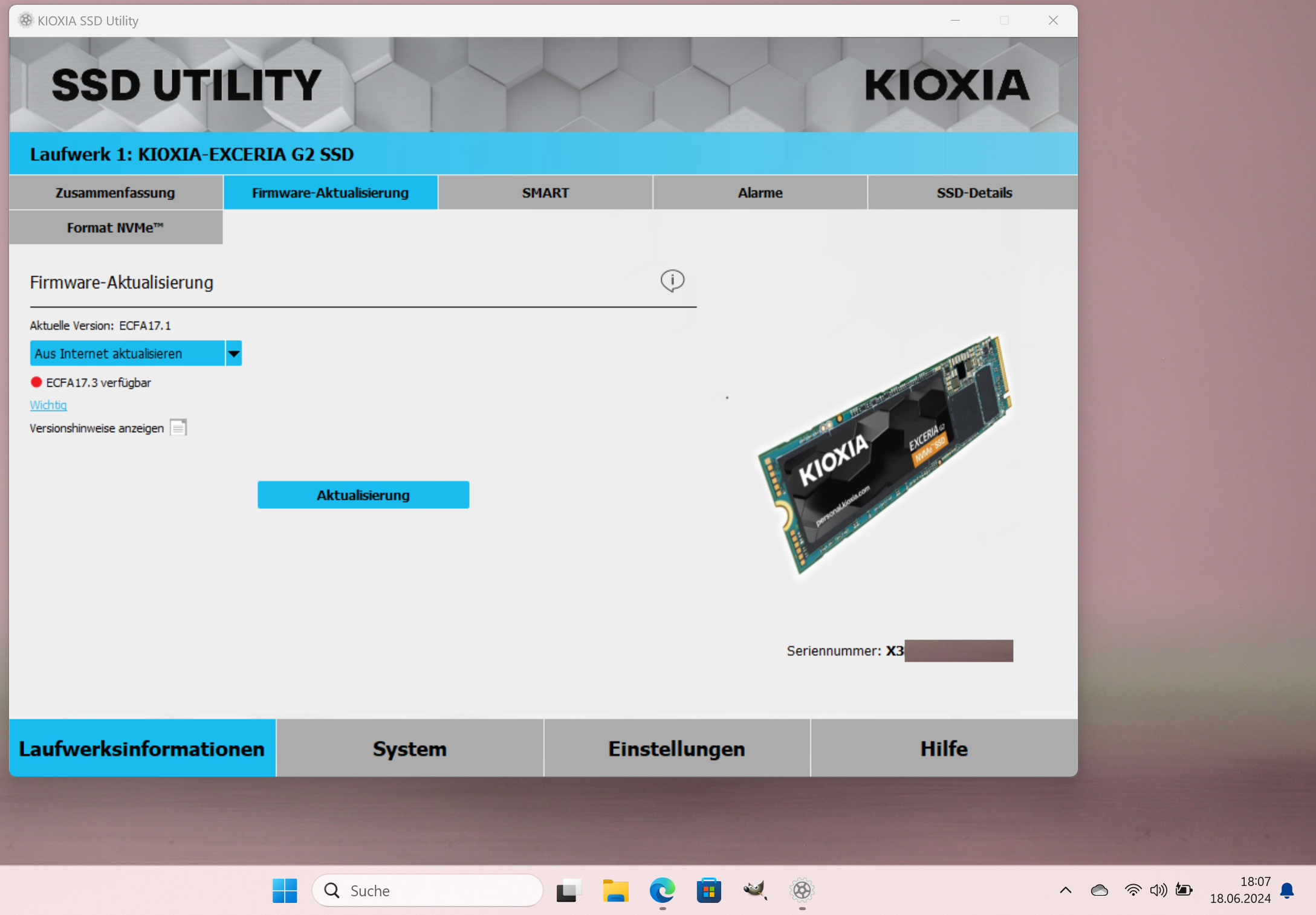

Ging ruck zuck und ohne Probleme über die Bühne
Reaktionen: flo.murr, MichaG, cosmo45 und eine weitere Person
