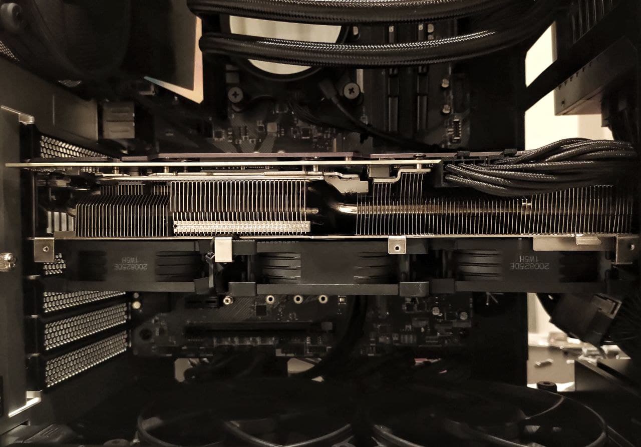

Könntest Du evtl. einmal Temperaturwerte nennen? Beim Spielen? Beim Rendern? Oder bei was Du sonst so mit Deinem PC machst? Denn grds. ist es erstmal nicht unnormal, dass Dein PC "schweine warme" Abluft produziert (insb. bei RayTracing Titeln in hohen Auflösungen, wo auch die CPU neben der Grafikkarte gefordert wird.) Möglicherweise ist ja alles im grünen Bereich...
Wenn Du gerne Deine Lüfter manuell oder auch automatisiert anhand jeglicher Temperatursensoren steuern können möchtest, dann kann ich Dir ebenfalls das schon genannte FanControl by Rem0o empfehlen. Nutze es bei einem ähnlichen Hardware-Setup wie Deinem (Asus 3080 und i7 9700K). Auch bei mir bleibt die - im Vergleich zu Deiner zu mehr "Hitze" neigende - CPU im Verhältnis zur Grafikkarte eher "kühl". Allerdings ist auch meine Grafikkarte gut gekühlt, da sie durch zwei 120er im Boden Frischluft bekommt. Dann bläst ein 120er Lüfter nach hinten raus und die CPU, die sowieso kühler bleibt, bekommt zum "Kühlen" die erwärmte Luft der Grafikkarte ab. Meine 240er AiO hängt an der Oberseite und bläst nach außen.
Wäre es bei Dir möglich die AiO an die Decke zu hängen und die Komponenten von vorne mit reiner Frischluft zu versorgen?
Die 30xx Generation wird aber einfach auch recht warm; sie leistet ja auch was.^^ Wenngleich nicht viel hinsichtlich der Geräuschkulisse bei Volllast, so hat allerdings der Austausch der Grafikkartenlüfter (gegen drei 90er Noctuas) eine ganze Menge im Hinblick auf die Temperaturen insgesamt gebracht. Sowas solltest Du aber wirklich - wie schon erwähnt - bestenfalls dann machen, wenn überhaupt ein Problem besteht oder Du schlicht Lust dazu hast.^^
Und zu Deiner Pumpe: Meine läuft unter Last manuell voreingestellt bei 60%, dafür drehen die Lüfter mehr als bei Dir (ist aber auch nur eine 240er AiO). Ich finde das hochfrequente Pumpengeräusch "unangenehmer" als etwas mehr dumpfes Brummen der Lüfter. All das kannst Du über FanControl einstellen. Die AiO Pumpen haben idR. allerdings auch eine fail safe Einstellung, die verhindert, dass das Wasser zu warm wird und die Pumpe dann automatisch schneller drehen lässt (was sehr selten der Fall ist).
Lange Rede, kurzer Sinn: Schau Dir mal Deine Temperaturen an. Wenn alles passt und Dich auch die Geräuschkulisse nicht stört, dann lass alles wie es ist. Man kann viel einstellen, wenn man will; muss man aber nicht. ;)
