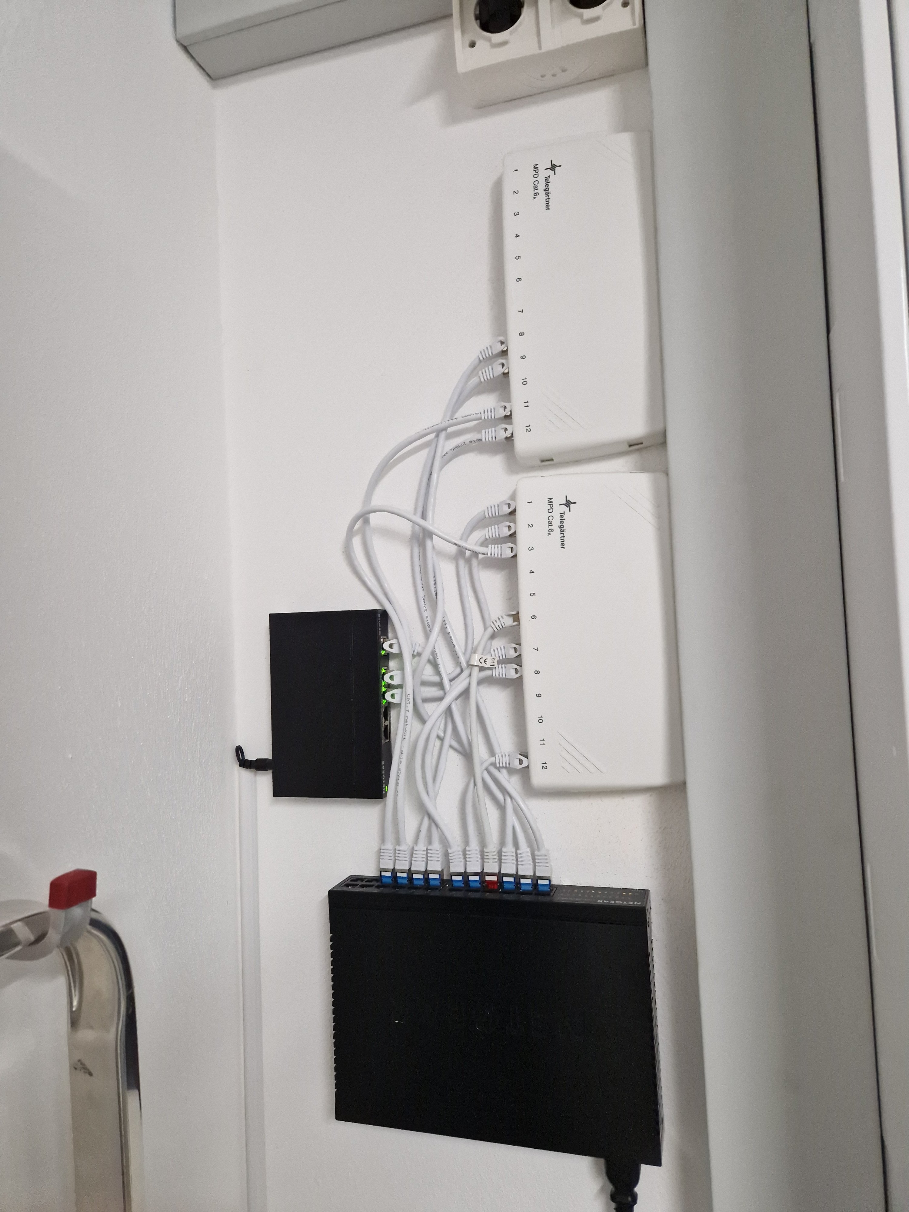

Nur falls es noch jemanden interessiert - so sieht das jetzt aus bzw. das hier ist draus geworden, siehe Foto.
Router ist eine gebraucht gekaufte Fritzbox Cable 5530, Switches 2 x gebraucht gekauft von Netgear (1xPoE, 1xohne) und ansonsten habe ich zwei TP Link Omada 235 Wall im Einsatz.
Funktioniert super, das alles und hat nicht viel gekostet. Beim Gebrauchtkauf geht es mir übrigens nicht ums Geld, sondern um Nachhaltigkeit.
Danke noch mal an alle für die Tipps!
