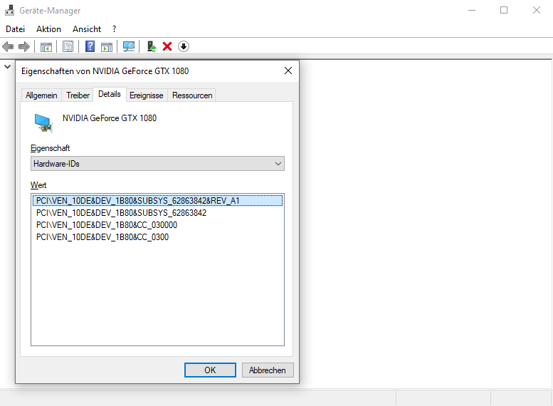

Rechtsklick, Eigenschaften, Tab "Details", Dropdown-Menü "Hardware-IDs" auswählen, die ID kopieren und danach googeln.
ok danke, den ersten Eintrag von oben kopieren oder welchen von den 4?

Scheint irgendwas vom Nvidia-Treiber zu sein, vielleicht den mal neu installieren.
Beim Nvidia Treiber installiere ich den USB-C Treiber nicht mit. Könnte es das sein?
Bei meinem Mini PC habe ich eine 1660S eingebaut und dort habe ich nur dieses Anschlüsse: HDMI, DP und DVI. Dort habe ich auch den USB-C Treiber weggelassen. Das würde das Problem erklären aber wozu den USB-C Treiber installieren wenn die Grafikkarte den Anschluss überhaupt gar nicht hat?
Genau der ist es: Nvidia TU104 USB Type-C UCSI Controller. Der Controller ist anscheinend auf der Karte, aber der Anschluss halt nicht vorhanden.
