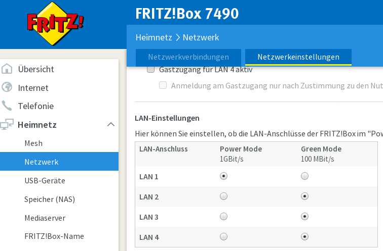

Hi, wie von @Fujiyama empfohlen, prüf die Einstellungen der LAN-Ports deiner Fritzbox.
Hier ist mal ein Screenschon von der 7490 mit fritzOS 7

Alle LAN Anschlüsse stehen leider auf 1 GBit/s.

Hat deine Fritzbox das FritzOS 7.x ? Stelle mal den LAN-Anschluß auf 100Mbit und teste nochmal, ich meine dass es in der aktuellen FritzOS einen Bug gab/gibt, wo die Buttons vertauscht sind. Also 1Gbit sind eigentlich 100Mbit und umgekehrt.

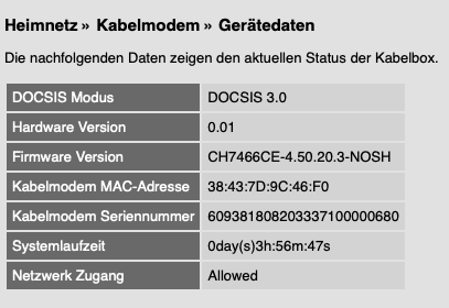

Hier noch die Konfig des Kabelmodems
Ja hat FritzOS7.x. Leider keine Veränderung, wenn ich den LAN Anschluß umstelle :-(

Das CH7466CE ist eigentlich ziemlich gut. Wozu benötigst Du die Fritzbox?

Das CH7466CE befindet sich im Keller (Betondecken), die FritzBox im 1. OG. Aus dem Keller heraus bekomme ich nur ein sehr schlechtes WLAN-Signal.
