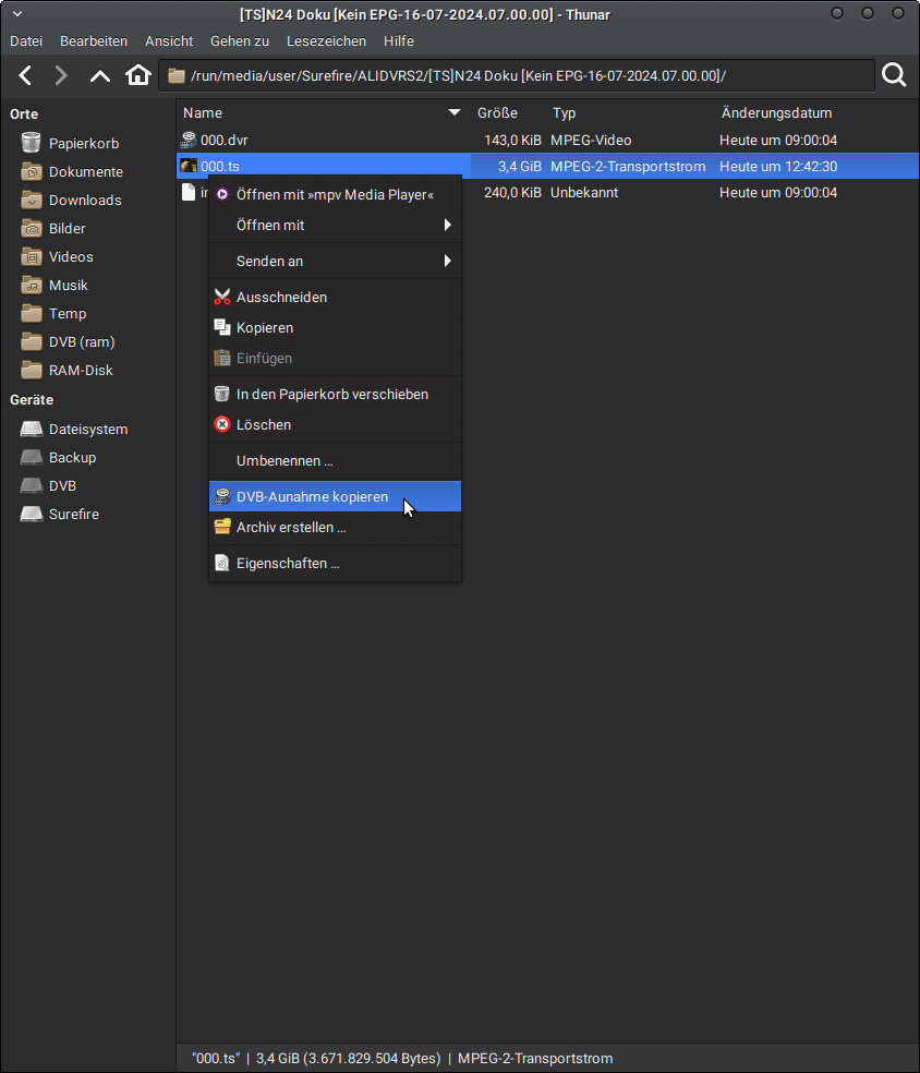

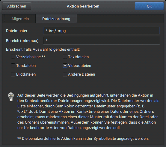

Um mir die Tipparbeit zu sparen, habe ich eine benutzerdefinierte Aktion erstellt:
Dann geht es einfach per RMB-Menü:
Das funktioniert auch mit mehreren Aufnahmeteilen, wobei es egal ist welche Datei man anklickt, da das aufgerufene tscp-Skript immer alle *.tst zusammenkopiert:
