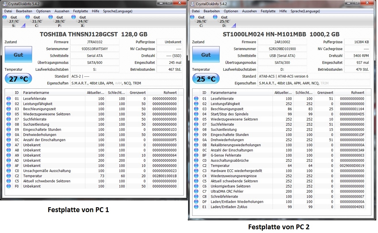

Zudem wäre noch interessant was für Platten verwendet werden - sprich von was wird gelesen und auf was wird geschrieben. System ist Windows 7/8? und kopiert wird über Standard Windows Freigaben?

Also die Platten die Verbaut sind sehen wie folgt aus:
In dem PC der den Test macht ist eine SSD am SATA III Port angeschlossen.
In dem PC auf den die Datei kopiert wird ist eine HDD mit 5400 U/Min an einem SATA II Port angeschlossen

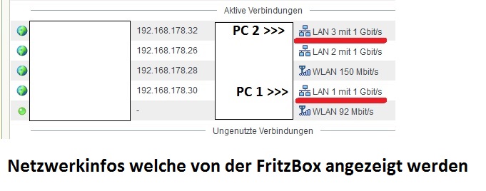

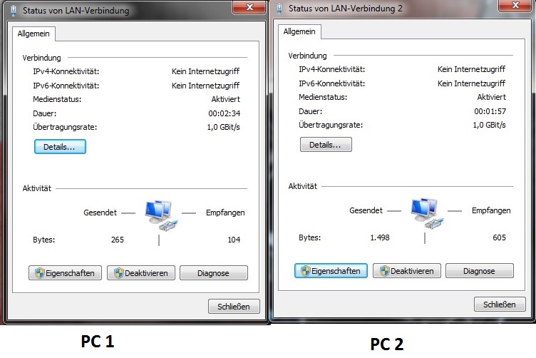

Beide PC´s laufen wirklich über Gigabit - dies steht auf der Fritzbox Übersicht ebenso wie in der Anzeige am PC also unter Netzwerkeinstellungen.

Also ich habe oben ja schon mal angegeben das beide PC's tatsächlich mit 1 GB/s angeschlossen sind.

Achja, die Festplatten sind wie gesagt eine SSD von SanDisk und eine Toshiba HDD mit 5400 U/min

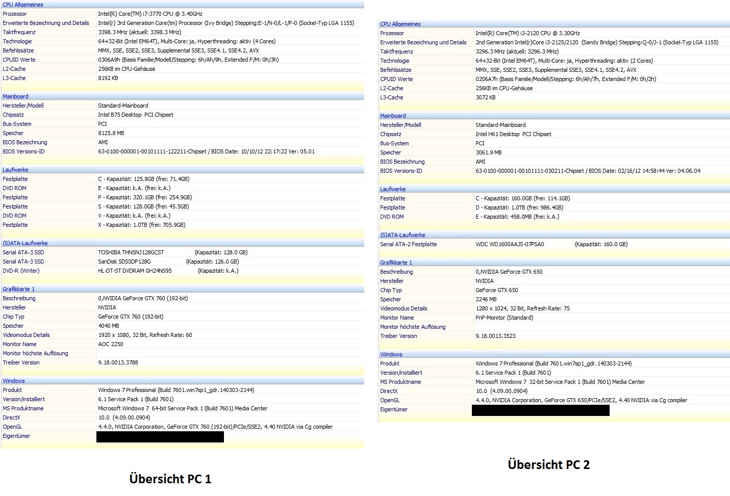

Im Anhang habe ich noch nen paar Screenshots begefügt. Evtl findet dort jemand von euch das Problem?

Versuchs mal bitte mit iperf oder netio um hier irgendwelche Festplattencontroller-Probleme etc. auszuschließen. Idealerweise die beiden Computer direkt miteinander verbinden & Switch/Fritzbox zunächst außen vor lassen (wieder mit statischen IPs). Gerne auch Patchkabel wechseln.
btw: Warum hast du kein DX11? Automatische Updates sind an? Treiber der NICs frisch?

Auf welchen PC ist das bezogen?
Beide.
Und wo sehen ich diese Angabe?
Auf deinem letzten Screenshot mit den Systeminformationen.
