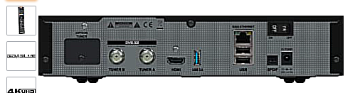

Wird als Twin Tuner beworben, hat aber offensichtlich nur einen Sat-Anschluss. Funktioniert dies dann trotzdem mit entsprechender Konfiguration oder müssen es zwingend zwei Sat-Anschlüsse sein um Sendungen zeitgleich aufnehmen und andere unabhängig vom Transponder zu schauen?

TWIN-Tuner heißt hier, so wie ich das sehe, ein Satelliten- und ein Kabel/terrestrisch-Tuner.
Daher auch die zwei Anschlüsse für Antennen, bzw Kabel.

Dieser hier: https://www.computerbase.de/preisvergleich/gigablue-uhd-trio-4k-a2022314.html?hloc=at&hloc=de

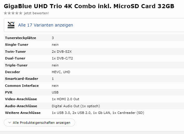

Der verlinkte hat es nicht. Aber den gibt es ja in verschieden Ausführungen.
Dieser hier hat es z.b.
https://geizhals.de/gigablue-uhd-trio-4k-combo-inkl-microsd-card-32gb-a2672875.html

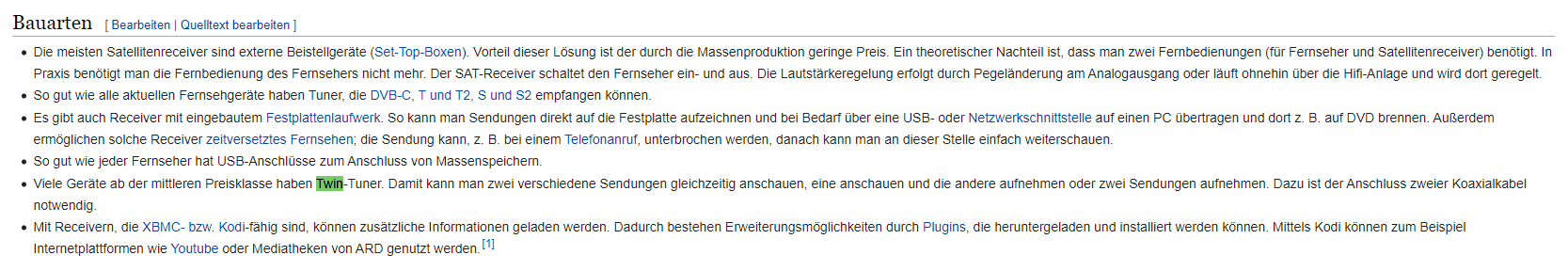

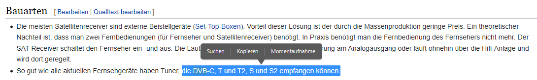

Also ist es so, das man für das zeitgleiche Aufnehmen und schauen definitiv 2 Tuneranschlüsse braucht, egal ob da twin, triple, quad oder dual steht ?

Da gebe ich dir zwar recht, der ist aber nirgendwo kaufbar, der Geizhals link ist falsch, man kommt nur auf die Händlerseite und unter den Receivern ist dieser nicht zu finden, außerdem wirkt der Laden nicht sehr serös (siehe Startseite) :)
Zum Wikipedia Auszug, den hatte ich auch gelesen, aber scheinbar wird bei den Herstellern das nicht so genau genommen mit der Umsetzung, oder der Wikipedia Artikel ist Fehlerhaft.
