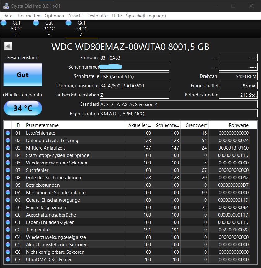

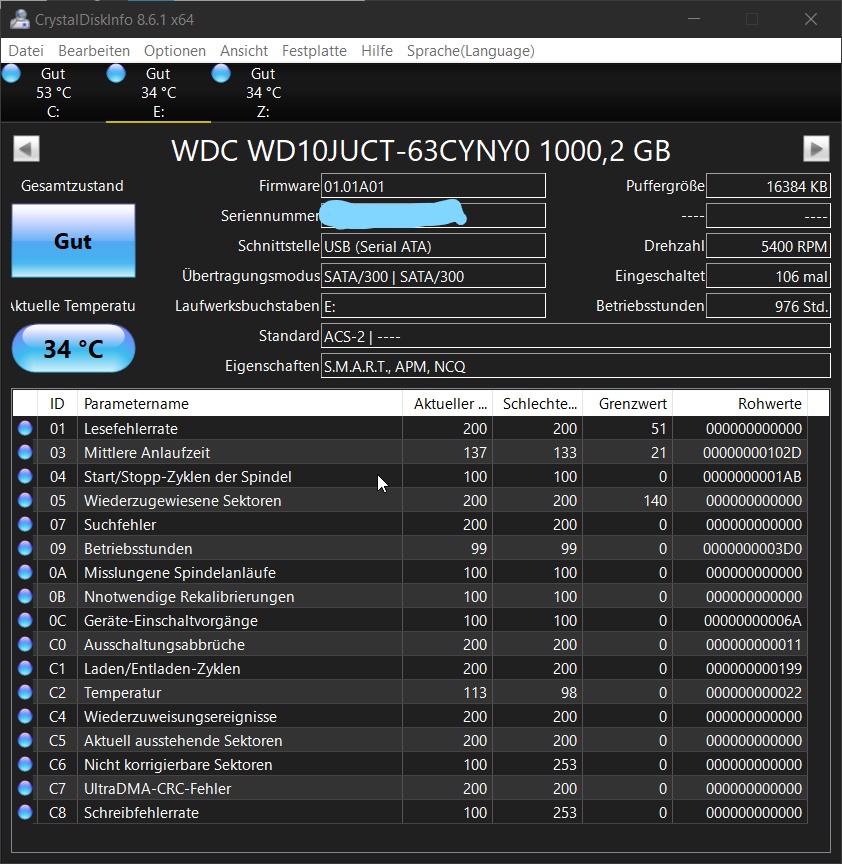

@Holt Sorry für die verspätete Antwort, ich frage das für einen Freund und er hat mir erst jetzt die Daten genannt und die Bilder geschickt. Also er hat noch 2 Extra HDD's die beiden hier:
Und das hier sind seine Komponenten:

Du mienst HDDs, lass besser das Deppenapostroph beim Plural weg. Die Werte beides Platten sind in Ordnung, die WD WD AV-25 dürfte aber schon recht alt sein, da sollte er besonders aufpassen.
