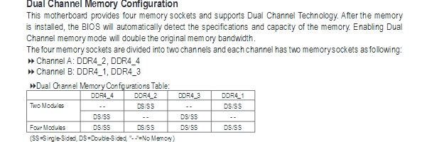

Hast du für dual channel die Ram's in Bank zwei und vier bzw eins und drei gesteckt?

In 1 & 2 sowie 3 & 4. Hab ich beides probiert. Bei gleicher Belegung, gleiches Symptom. In der Anleitung habe ich geschaut, da finde ich nix.
