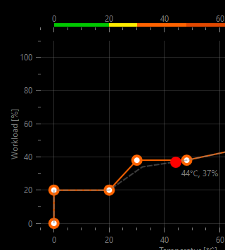

5 Punkte reichen, aber man ist sehr eingeschränkt wie man die Punkte verschieben kann. Beispiel, CPU Lüfter, Punkt rechts ist das Minimum:

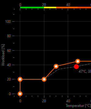

Hier ist das Maximum:
Was ich eigentlich möchte ist verschiedene 'Plateaus' zu machen, d.h. dass im Idle die Lüfter konstant auf x RPM laufen und unter Load auf y RPM (was jedoch nicht 100% Speed sein soll). Das wird noch extremer wenn ich die System Fans kontrollieren möchte bzw. andere Referenzpunkte als die CPU Temperatur nehme. Bei ASUS konnte man AFAIK völlig frei wählen wo die Punkte gesetzt werden sollen, hier ist man halt extrem eingeschränkt.
