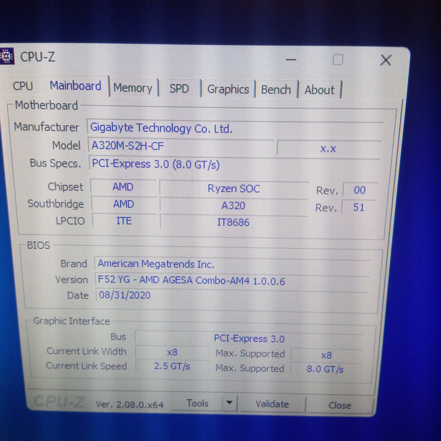

CPU-Z liefert auch Mainboard Bezeichnung und auch BIOS Version einfach mal screenshots posten
