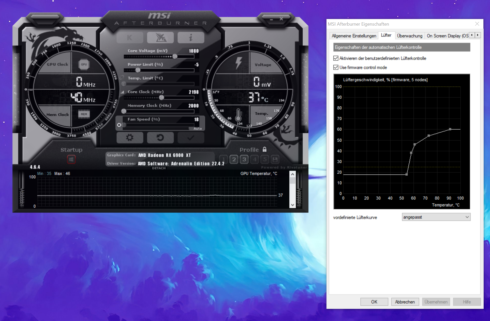

So schauts bei mir aus:
18% sind hier das sinnvolle Minimum, um den Startwiderstand zu überwinden. Würden sie erst mal laufen, wären wahrscheinlich 16% möglich, aber dann starten sie anschließend nicht mehr, sollten sie erst mal gestanden haben / stehen geblieben sein.
Siehe bitte:
https://www.youtube.com/results?search_query=lüftersteuerung+nvidia+afterburner
In diesem Video ist nämlich kein Gehäuselüfter zu sehen. Ich hätte dich sonst darum gebeten, welche einzubauen. Was sich jedoch, deiner Angabe nach, erübrigt.
