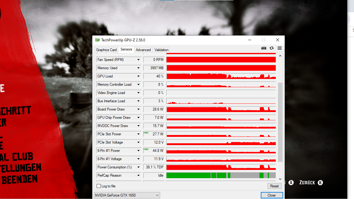

Das Kabel ist am SATA Anschluss meines CD Laufwerks angeschlossen.
Die GTX 1650 wurde sofort erkannt und läuft problemlos. Das Kabel wird auch unter Belastung der GPU nicht warm.
Die primäre Stromquell der GPU ist der 6 pin Anschluss; Die Gpu nimmt sich in meinem Test allerdings höchstens 45 Watt vom Sata Adapter. Der Rest kommt vom Pcie Slot.
Getestet wurde mit Red Dead Redemption 2, Geforce optimierte Einstellungen.
Glaubt ihr, dass es sicher ist, die Karte so zu betreiben?

Das sollte kein Problem sein.
Wie gesagt.
Früher gab es auch schon Grafikkarten, die extra Stromanschlüsse hatten und mehr als die läppschen 75 W verbraten haben, die Deine Karte maximal an Leistung aufnimmt.
Die hat man auch via Adapter an einen Molex oder SATA Stecker für Festplatten angeschlossen.
Da ist gar nichts passiert.
Wenn Du immer noch unsicher bist, kannst Du Dich mit dem Thema Undervolting beschäftigen.
Damit kannst Du ein paar Watt einsparen.
Einfach den MSI Afterburner installieren und nach "GPU Undervolting" googlen.

mit ner dell büro firmware? ich glaube nicht.
die hardware ist ok, das netzteil ist ok, und man sieht: funktioniert nach über einer dekade tadellos.
nur ist es halt in büro pc, und als solcher wurde der entworfen und gebaut.
wieauchimmer, die adapter lösung scheint zu laufen.
Oje, man kann einer Grafikkarte via Software weniger Spannung geben, was in einer geringeren Leistungsaufnahme resultiert.
Das hat nichts mit dem Hersteller eines Komplett-PCs zu tun.
