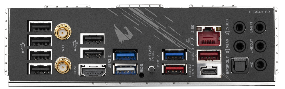

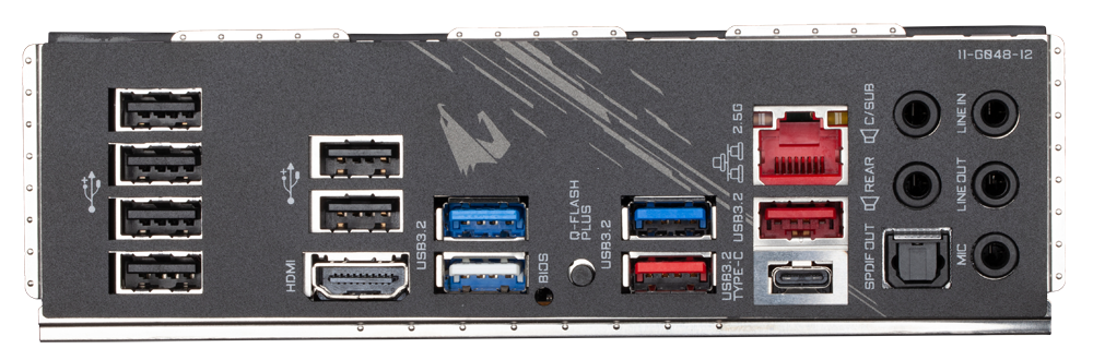

Es gibt da 2 Modellvarianten. Mit (AC) und ohne WiFi.
AC (mit WiFi) https://www.gigabyte.com/de/Motherboard/B550-AORUS-PRO-AC-rev-1x#kf
ohne https://www.gigabyte.com/de/Motherboard/B550-AORUS-PRO-rev-10#kf
Wenn du die AC-Version hast, dann ist das WiFi-Modul hinter der I/O-Blende verdeckt. Unterhalb des Kühlkörpers.
