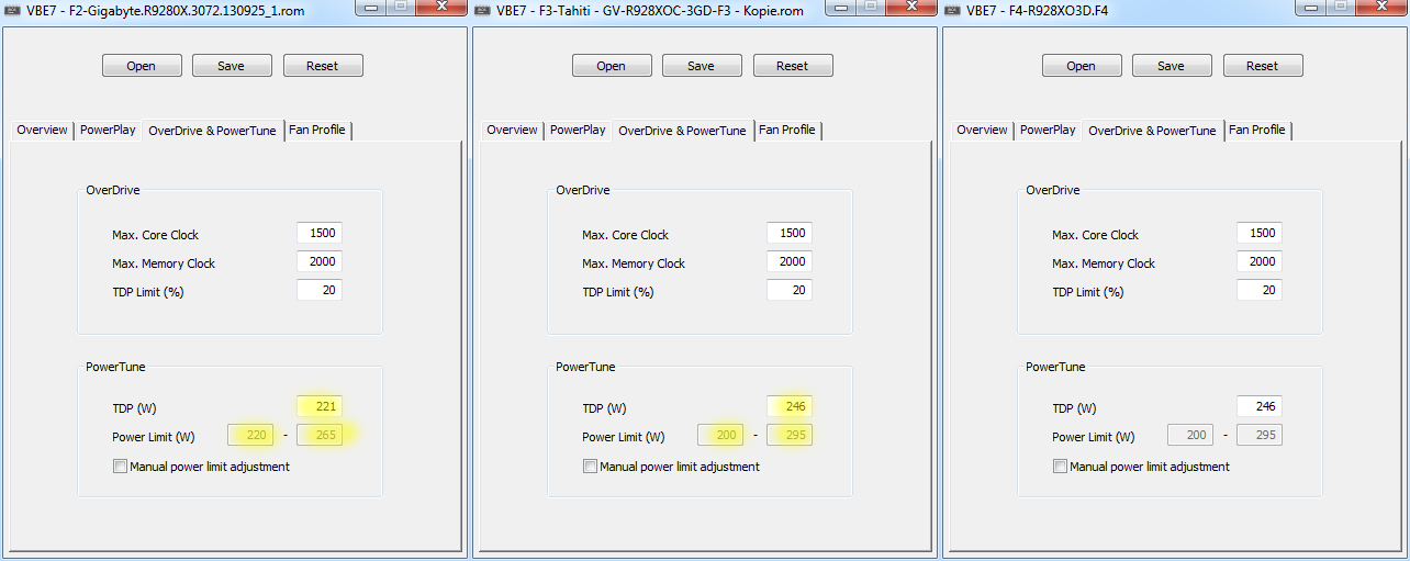

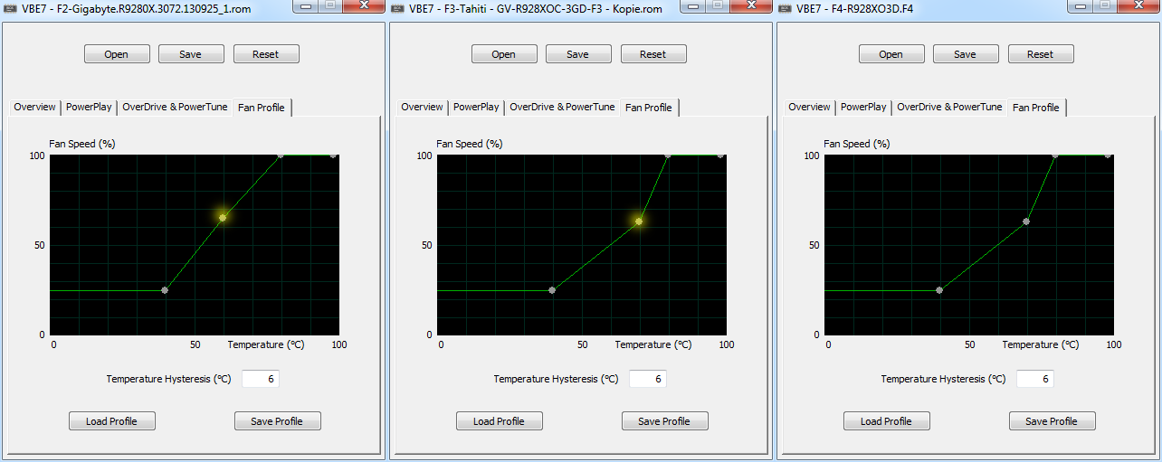

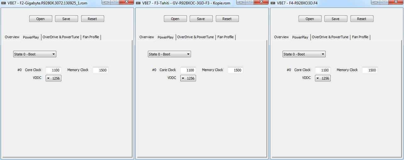

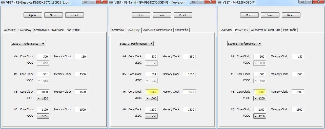

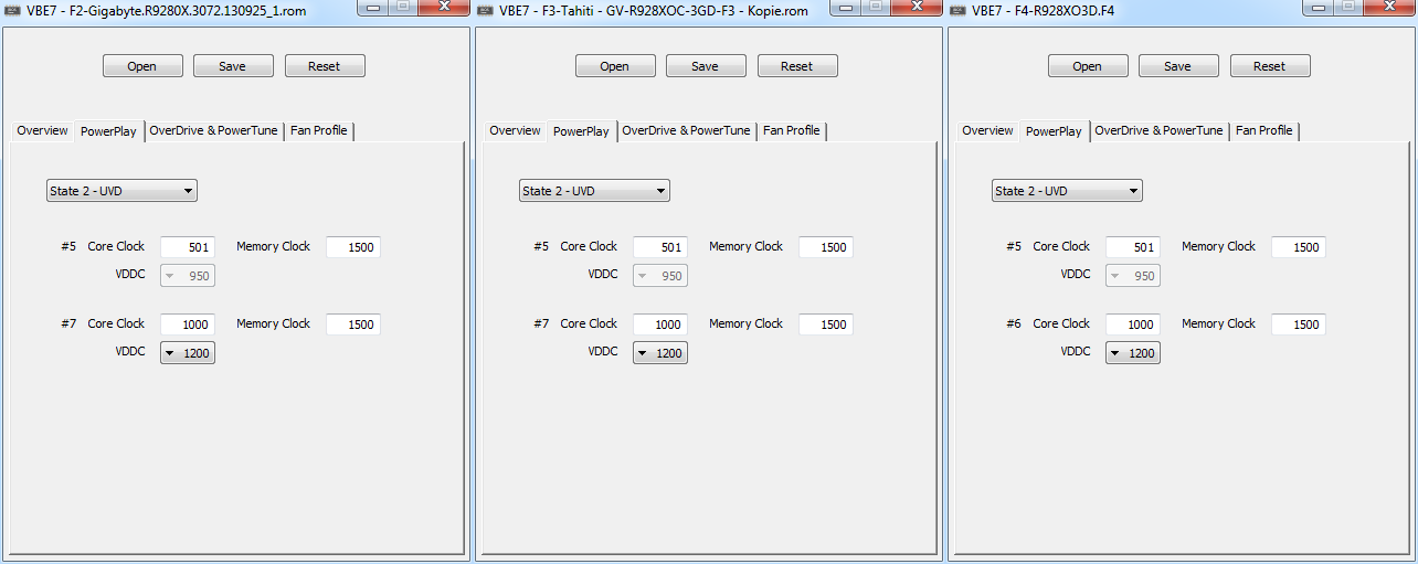

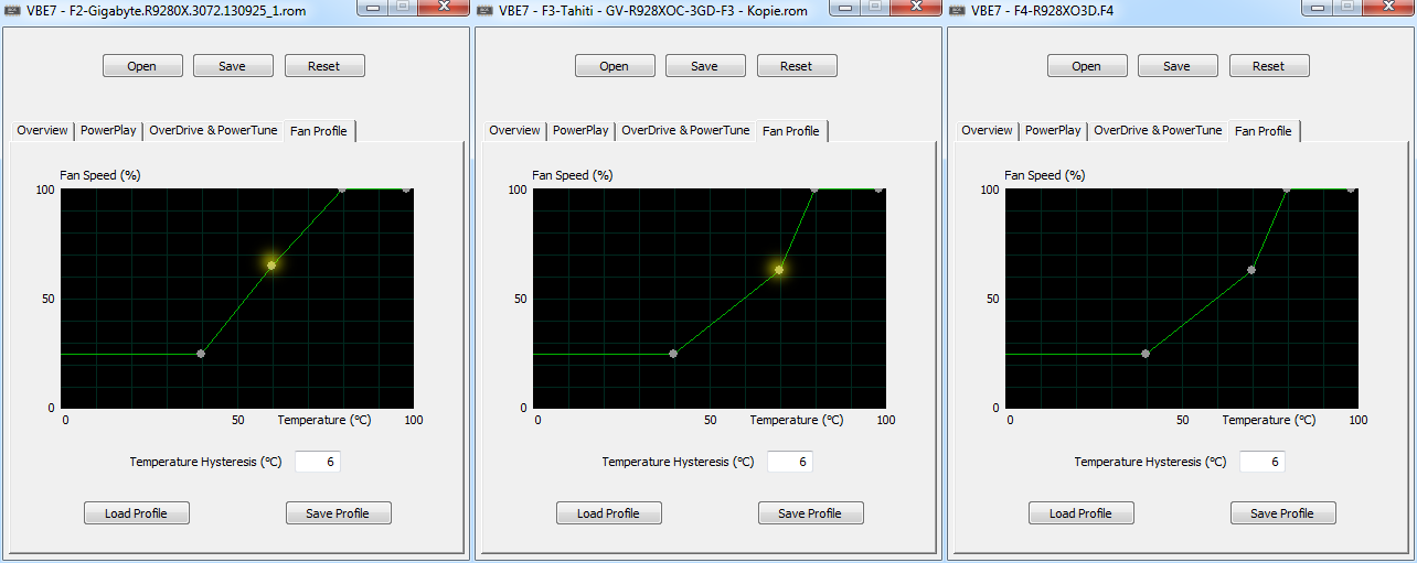

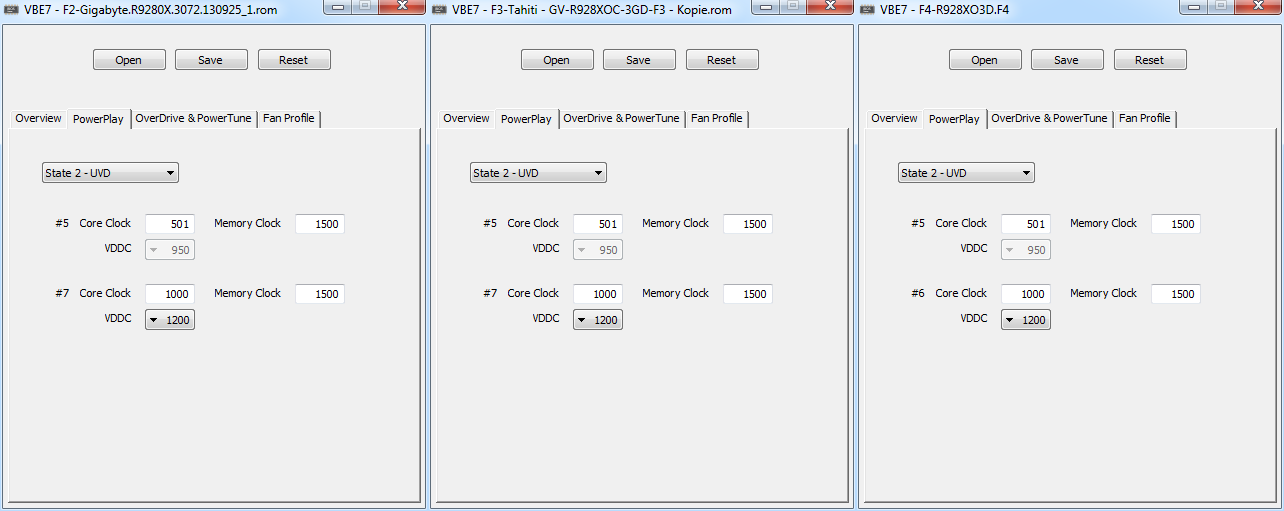

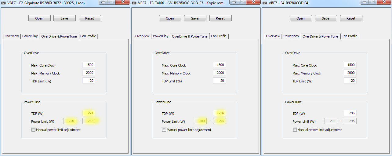

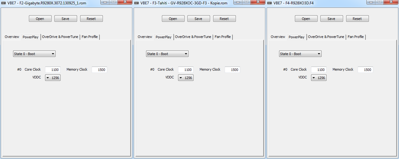

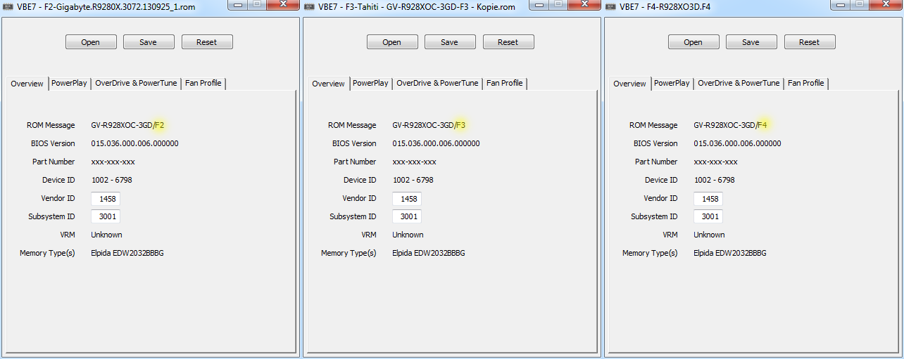

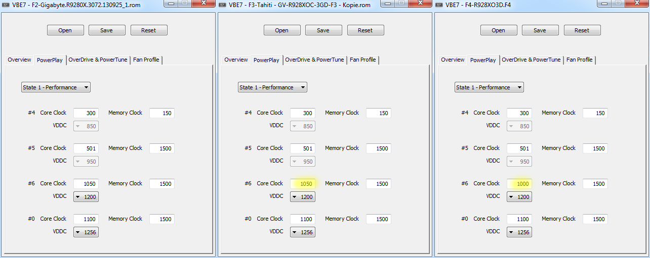

Ich habe jetzt mal die Version F2-F3-F4 gegenübergestellt.
Die Änderung von F2 zu F3 sind:
  • eine geänderte Lüfterkurve von "60°C-65%" zu "70°C-63%", die anderen Punkte sind geblieben
  • PowerTune TDP von "221W" auf "246W" und das Power Limit von "220-265W" auf "200-295W"
Die Änderung von F3 zu F4 sind:
  • Änderung des Basis-Takts (ohne Boost #6) von "1050MHz" auf "1000MHz" bei gleicher Spannung
Andere Änderungen können natürlich auch enthalten sein, z.B. ab wann gedrosselt wird und bis zu welcher Temperatur der Boost Takt verwendet wird…
Das F2 Bios ist von Techpowerup, das F3 Bios von meiner Karte (Dump) und F4 von der Downloadseite von Gigabyte.
Im Anhang der Vergleich in Bildern (gesamt 147 KB, je 1284x511 Pixel)
