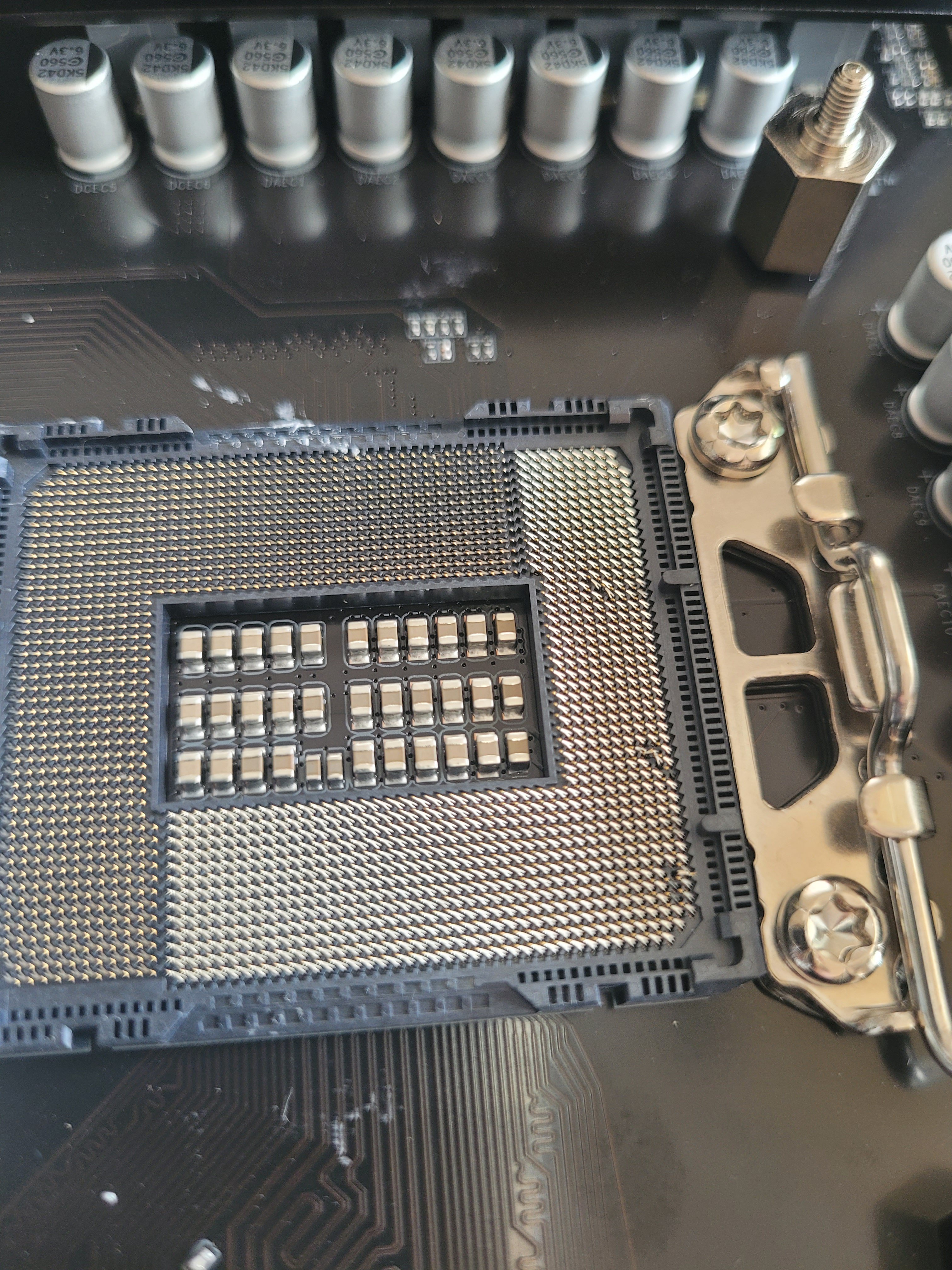

Ich habe mir jetzt mal den CPU Steckplatz mit der Lupe angeschaut. Die liegenden Pins sehen doch irgendwie nicht korrekt aus. Aber wie soll das beim Einsetzen der CPU passiert sein? Bei den Stehenden könnte ich es vlt. noch verstehen.
Da hilft nur eine ruhige Hand, ein Skalpell und eine gute Lupe. Die müssen alle wieder korrekt ausgerichtet
werden (nicht so einfach wie es aussieht), Vorsicht ist hier angebracht, die brechen ab wenn man zuviel hin und her biegt !!!
Keine Chance. Die ruhige Hand hat meine Frau. Wir haben es jetzt 1 Stunde versucht, ohne Erfolg. Die Liegenden bekommst du nicht wieder gerade gebogen, zumal es aussieht, als ob einer fehlt. Haben es sogar unter das Mikroskop gelegt. Beim besten Willen, die CPU ist doch fixiert, wie sollte dies beim Einsetzen so verdrückt werden.
Eventuell hätte mal besser gleich die Frau die CPU installiert, wenn die die ruhige Hand hat.
Neues Board, neues Glück, learning by doing...
