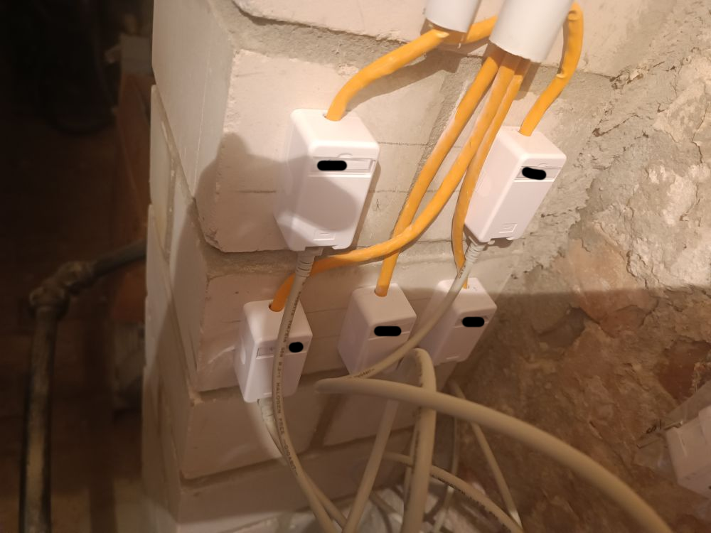

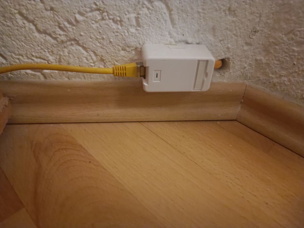

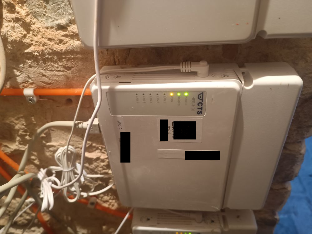

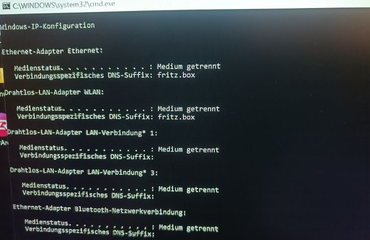

Hallo, ich wurde jetzt von Freunden angerufen um ihr Problem mit dem Internet zu lösen. Das heißt ich bin erstmal gezwungen das alles telefonisch zu machen.

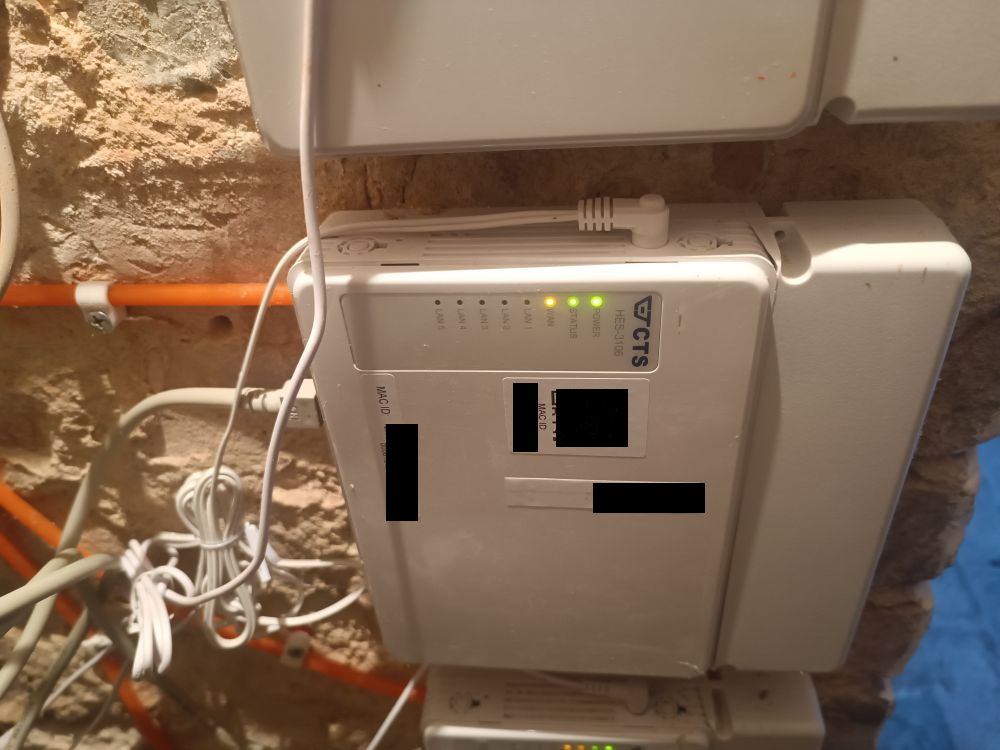

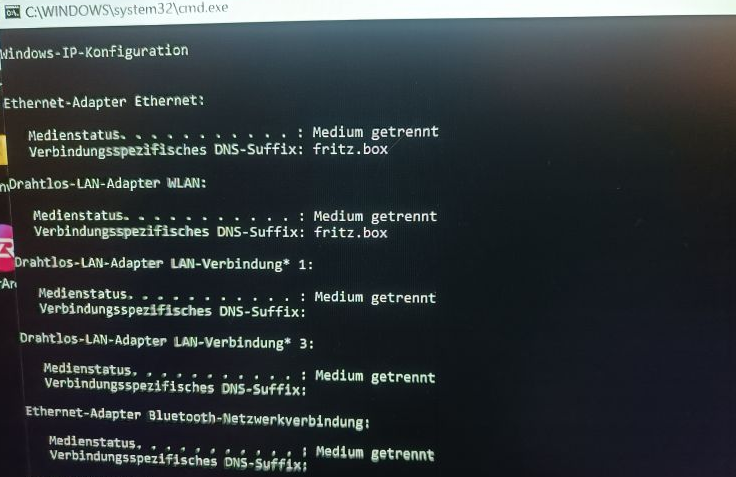

Ausgangslage: Sie haben Glasfaser und jeder Haushalt hat ein eigenes Glasfaser-Modem im Keller (ein CTS HES-3106), während ein Lankabel hoch in die jeweilige Wohnung führt, wo dann eine Fritzbox steht. Gestern wurde wohl ihr Internetvertrag umgestellt und die Fritzbox muss dazu neu eingerichtet werden. Das heißt sie haben jetzt kein Internetzugang mehr. Die Fritzbox musste wohl zurückgesetzt werden und der Internetzugang neu engerichtet werden. Soweit alles was ich weiß. Alle Versuche den Internetzugang auf der Fritzbox einzurichten schlugen bisher fehl (Normalerweise stellt man da ja Internetzugang über LAN ein). Dann habe ich vorgeschlagen, ihren PC mal direkt mit dem Lankabel aus dem Keller zu verbinden. Eine Überprüfung in cmd von ipconfig ergab, dass der Ethernet-Adapter nicht verbunden ist bzw. keine IP zum Modem bekommt. Aber das Modem im Keller sollte doch zumindest per IP erreichbar sein oder?
was davon?
Das sind 2 sehr unterschiedliche dinge.
Das ist an Mediaconverter mit eingebautem ethernet switch und mehr Foo.
Welches vlan ist eingestellt?
ist dhcp an?
mal im Webinterface eingelogged?

Wurde das Foto aufgenommen als die Fritzbox angeschlossen war? Denn da leuchtet keine der LAN-LEDs.

Das ist zu sehen, wenn der Rechner direkt per LAN mit dem Keller verbunden ist:Unbenannt-1.png
Sollte da nicht automatisch die IP des Modems auftauchen?
dhcp und vlan weiß ich nicht, wo finde ich die Infos?
Also wie gesagt es geht mir zunächst erstmal nur darum, zu überprüfen ob die LAN-Verbindung zum Modem im Keller funktioniert, darum wurde die Fritzbox erstmal abgesteckt. Ist das nicht zielführend?
Ja das Foto wurde aufgenommen als die Fritzbox noch angesteckt war.
wenn DHCP oder sonst was zum verteilen von IPs im Netz aktiv ist: ja
sonst musst du wie von allen anderen hier indiziert, eine manuelle IP setzen.
Schau halt mal in die anleitung des HES-3106 und schau aufs webinterface.
dann ist das kabel kaputt?
Zugangsdaten, DHCP, VLAN, etc. ist erst einmal egal, wenn die Verbindung zum Modem irgendwo unterbrochen ist. Wenn was angeschlossen ist, müssen an beiden Geräten die LEDs leuchten oder blinken.
Reaktionen: Nore Ply
dann nimm ein Laptop, setz dich neben das Gerät. Öffne die Anleitung, steck dich an und befolge die Anleitung zur ersten verbindung. Da wird schon drin stehen welche IP du dir nehmen sollst / ob du eine automatisch bekommst.
Also direkt daneben setzen. Nicht via fritzbox und über eine potentiell defekte Hausverkabelung gehen.

Das Ding nennt sich Switch. Nicht Router. Der scheint kein DHCP Server zu haben. Ergo gibt es keine IP von ihm. Die muss man am angeschlossenen Gerät selbst setzen. Sie Anleitung. Siehe Beitrag #4.
Problem wurde inzwischen behoben. Sie sind in den Keller gegangen und haben sich mit ihrem Laptop dort direkt mit diesem Router/Modem/Switch verbunden. Da war dann plötzlich Internetzugang. Nachdem sie alles wieder zurück gesteckt hatten, haben sie auch wieder Internet über das Kabel in ihrer Wohnung und die Fritzbox war auch direkt eingerichtet. Ich kann zwar nicht sagen ob einfach das Kabel im Keller falsch oder zu locker eingesteckt war oder was auch immer, aber daran hat es wohl gelegen .

Du hättest ja wenigstens das Datenblatt lesen können. Das ist ein managed Switch mit DHCP und Möglichkeit für Provider über VLANs ankommende Signale zu separieren: https://www.studerus.ch/de/support/download/58525_1
In Deutschland würde sowas unter dem Begriff ONT laufen.
Ändert nix daran, dass die Anleitung zu dem Teil den TE nicht weiterbringt. Das Ding ist ziemlich sicher Providerhoheit.
